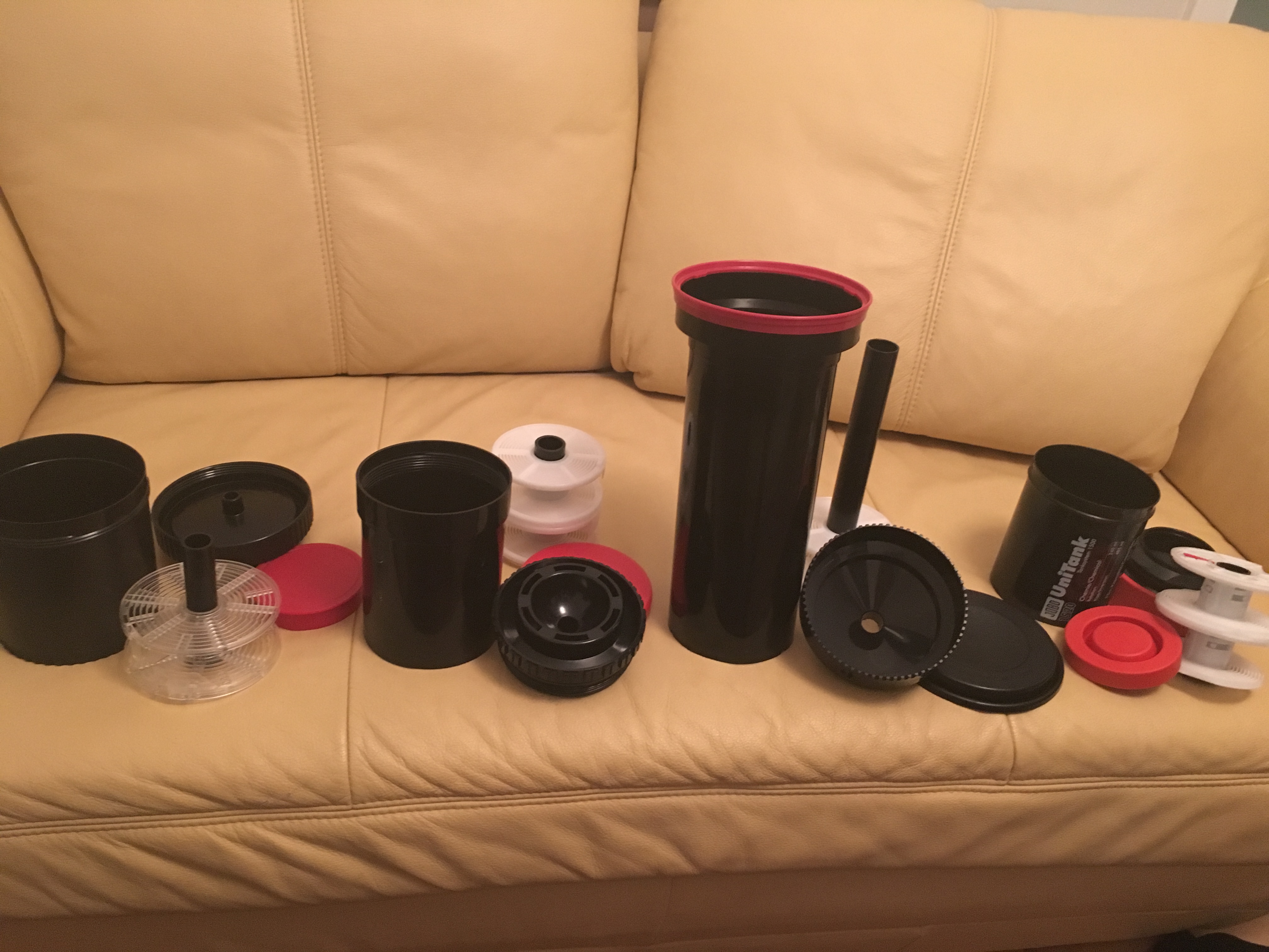

no dobra. mam. problem z przeciekaniem chyba załatwiony - jest sprytny patent do kompensowania ciśnienia wewnątrz koreksu, co wydaje się było przyczyną przeciekania w innych koreksach. szpula, no cóż, wydaje się, że kaiser solidniejszy, no i dużo łatwiej odnaleźć w ciemności początek spirali, Natomiast... wziąłem jakiś stary, zwichrowany film 35mm i rzeczywiście wsunąłem go do koreksu bez ruszenia szpulą... szacun. zamykanie koreksu - rewelacja - mam nadzieje tylko, że nie cieknie spod tego patentu...
ten separator - w przypadku 120 - sprawa prosta - dynks do góry, pierwszy film do środka, dynks w dół - drugi film na szpulę. w przypadku mikrofilmu - z dynksem filmu się nie nakręci, więc idzie do góry, ale co po nawinięciu - zablokować w pozycji dolnej?
ps - należy mi się nagroda za wytrwałość w poszukiwaniu idealnego koreksu - dowód poniżej :)
