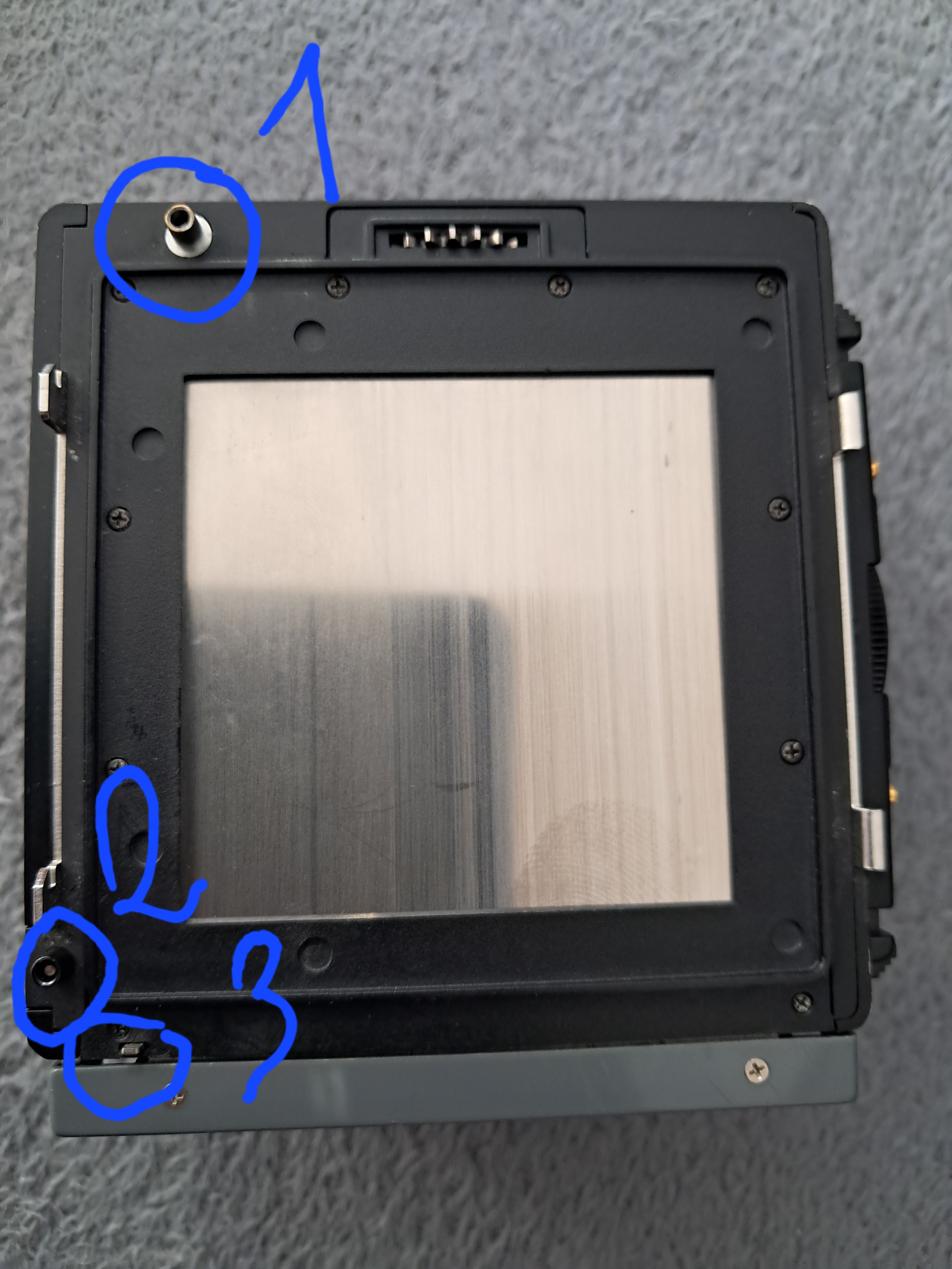

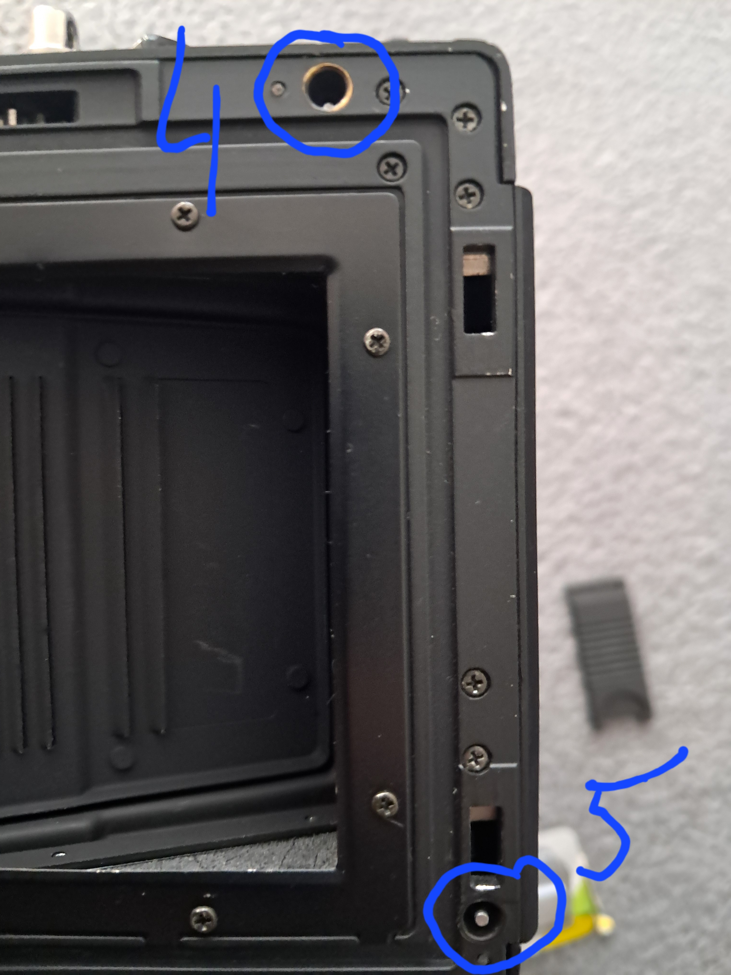

Obejżyj kasetę i tył aparatu/korpusu i sprawdż jak działają poszczególne zabezpieczenia.
Wiadomo że po założeniu slidera nie zdejmiesz kasety. Podobnie ze zdjętej kasety nie wyciągniesz slidera. Sprawdż jak działają poszczególne zabezpieczenia w kasecie 1, 2, 3, ( 2 i 3 jest odpowiedzialna za blokadę slidera w kasecie) oraz z tyłu korpusu 4 i 5 ( czwórka pracuję w momencie zwolnienia migawki i udeża w 1 na kasecie lecz nie ma nic wspólnego z sliderem. 2 z kasety oddziaływuje na 5 na tyle korpusu i daje ,,sygmał" do aparatu czy slider jest wsunięty czy też wyjęty i blokuje lub odblokowuje migawkę.

rysiek1996 pisze: 09 paź 2025, 14:02 Obejżyj kasetę i tył aparatu/korpusu i sprawdż jak działają poszczególne zabezpieczenia.
Kłopot jest tylko z blokowaniem migawki. Jak się mocno dociśnie slajder (szyberek, zaślepkę, ciemne przezrocze (dark slide ;-) czy jak tam...) to blokuje. Albo komplet 4/5 "nie styka", albo plastykowy grzbiet slajdera jest lekko wypaczony tzn. łukowato odkształcony i nie przylega dokładnie do kasety.
