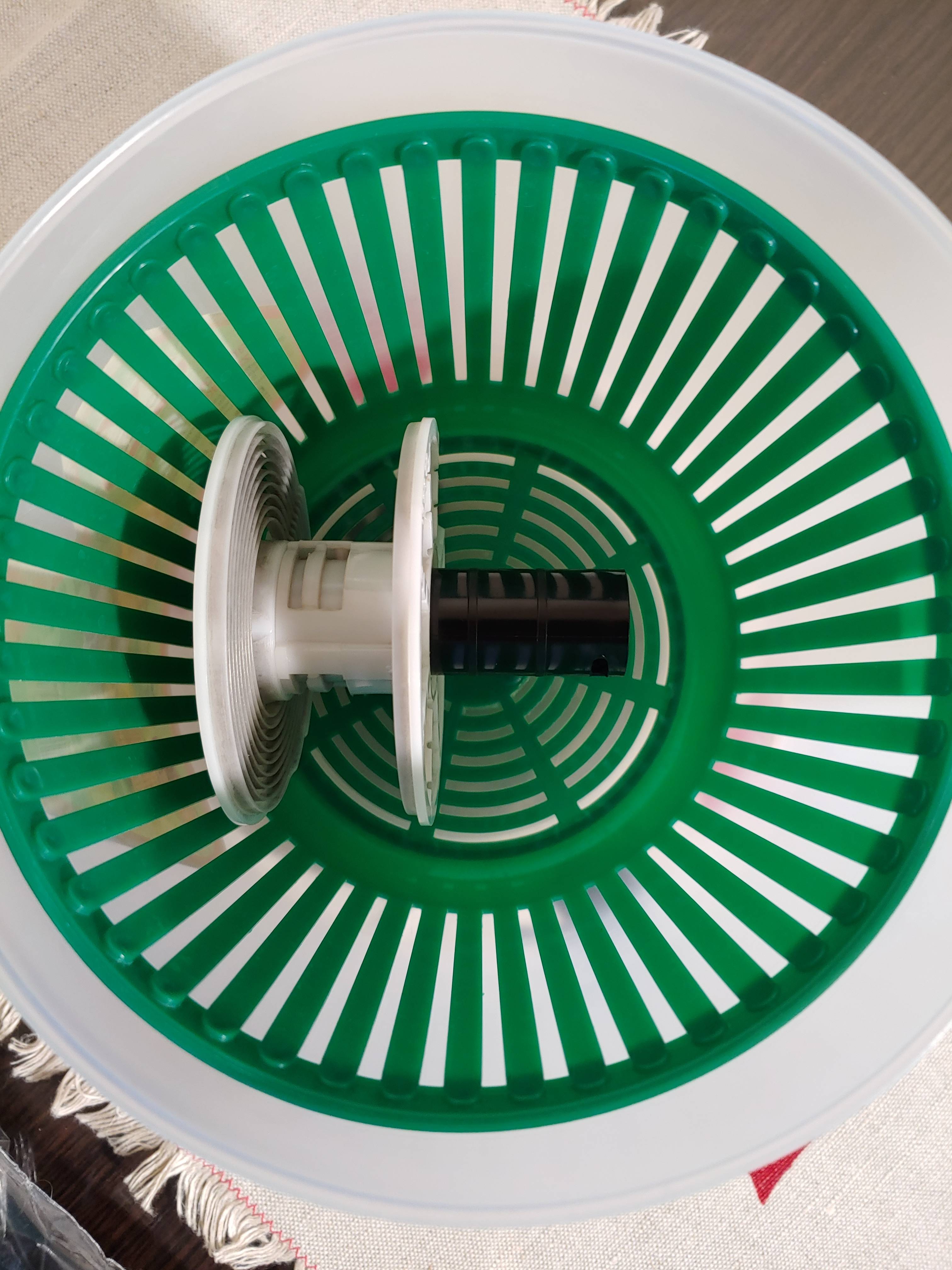

miki11 pisze: 10 lut 2022, 00:23 Da się jakoś wyważyć taki wkład z jedną szpulką? Bo ja mam tu jedną
Musisz uzyc czegos jako przeciwwagi inaczej bedzie to kiepsko i ciezko sie krecic.
Posty: 2306
Jaki zmiekczacz do negatywow?
oKuba pisze: 10 lut 2022, 00:28 Musisz uzyc czegos jako przeciwwagi inaczej bedzie to kiepsko i ciezko sie krecic.
Wyważę to. Z czego zrobiłeś ośkę pod szpulkę?
Posty: 3587
miki11, Wydrukowalem. Ale inni uzywaja nawet olowka
Posty: 2306
oKuba pisze: 10 lut 2022, 00:42 Wydrukowalem. Ale inni uzywaja nawet olowka
Wielkie dzięki. Muszę to sobie spokojnie przetrawić.
oKuba pisze: 10 lut 2022, 00:20 Tak. Nadaje sie kazda do salaty, byle miala odpowiednie rozmiary w srodku i wygodne krecidlo do krecenia. Lepiej jest przymierzyc empirycznie ze spiralkami aby uniknac blednego zakupu
Da się jakoś wyważyć taki wkład z jedną szpulką? Bo ja mam tu jedną :-)
Ja mam wirówkę, w której koszyk na dole ma ok. 12 cm i jedna szpula na trzpieniu nie lata po nim jak ten tam po pustym sklepie. Musisz spróbować na sucho.
Zważyć szpulkę z filmem i tyle samo plasteliny położyć po przeciwnej stronie.
Posty: 6795
J.A. pisze: 10 lut 2022, 08:53 Zważyć szpulkę z filmem i tyle samo plasteliny położyć po przeciwnej stronie.
Tak, ale jak przeciwny koniec będzie miał tak z 5 cm do ścianki koszyka to raczej kiepsko. Jak szpula stabilnie stoi to nic nie trzeba kombinować.

Posty: 3587
J.A., czesc pierwsza, gdyz na wiecej dzisiaj czasu nie mialem.
W zalczniku to prymitywne jak widac urzadzenie od strony silnika. Ta czesc na pozycji godziny 11 to ten mikroprzelacznik, ktory musialem zblokowac na stale. Na silniku widnieje data produkcji: 2003 rok.
Juz wiem ze zakup regulacji obrotow byl bez sensu, gdyz to cos nie obraca sie jakos specjalnie szybko. Silnik jest glosny i pracujac wydziela dziwny zapach spalonego sprzetu agd. Mam przeczucie, ze moge juz dosc szybko zaczac szukac czegos nowego.
Jutro pozostale zdjecia, w tym i kosza, ktory trzeba bedzie jakos zmodyfikowac gdyz szpulka nie miesci sie tak jak powinna
Edit: teraz dopiero zauwazylem, ze zdjecie wklejone inaczej niz myslalem. Ten mikroprzelacznik jest na siodmej.. ;-)
