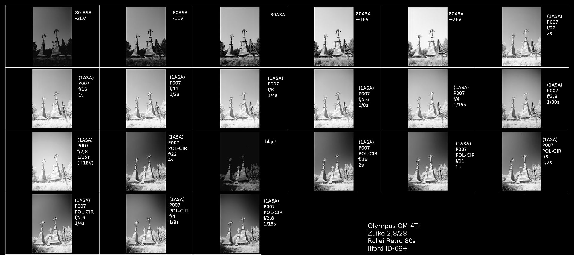

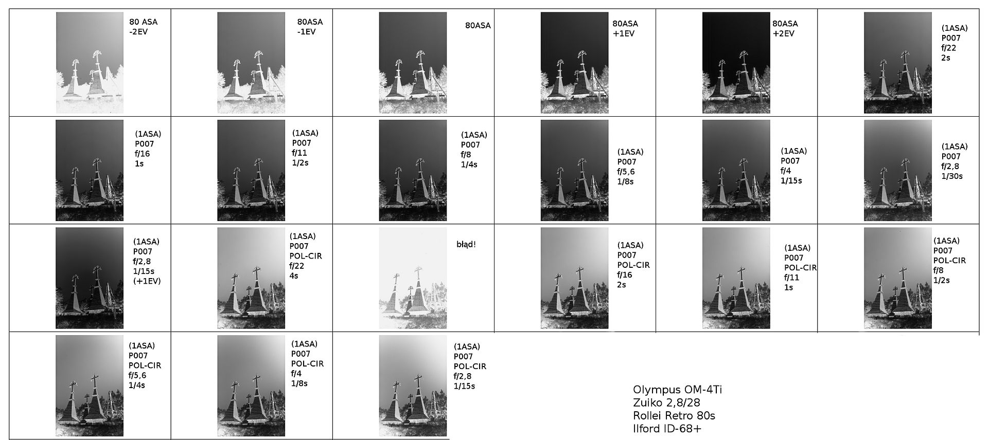

odszczekuję co następuje.
"stykówka" ze skanu liniowego, bez modyfikacji programowych.
to samo, tyle że odwrócone w GIMP'ie, też bez poprawiania.
co mnie zdziwiło, to to, że uzyskałem 80ASA bez filtra. aczkolwiek przy poprzedniej próbie na tym negatywie, mogłem coś pokiełbasić.
no i jednak rejestruje podczerwień i przy długich i przy krótkich czasach. poprzednim razem tak dobrze mnie nie wyszło, ale wówczas pogoda była niesprzyjająca.
w każdym razie ważne, żeby podczas fotografowania z filtrem podczerwonym, trzymać się ekwiwalentu naświetlania na 1ASA.

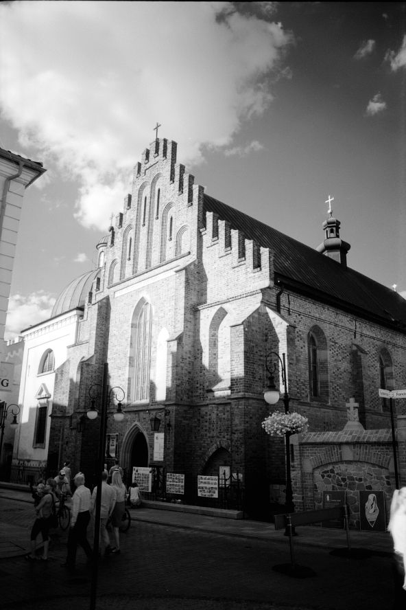

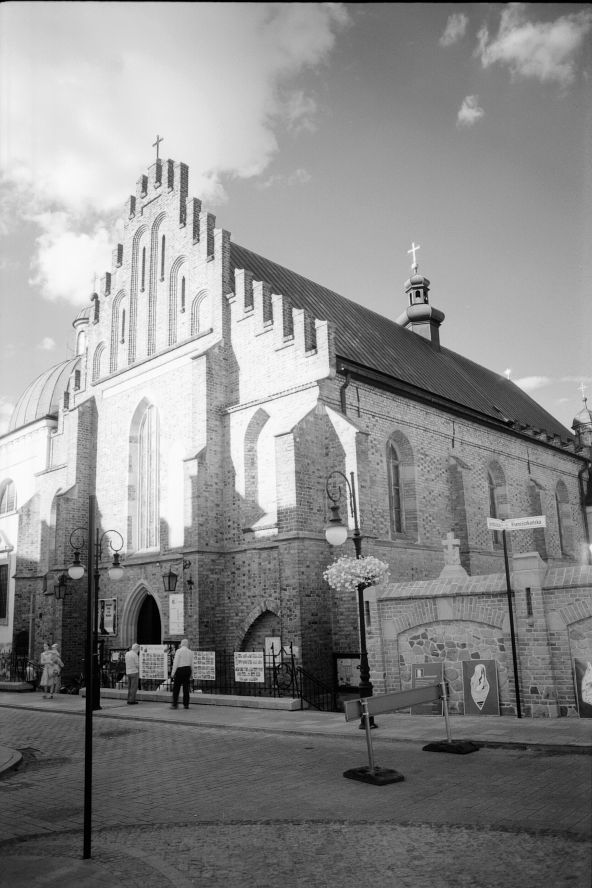

i na koniec dwa zdjątka z ręki z filtrem P007 i duto, celem sprawdzenia, czy duto da namiastkę filmu efke aura, ale niestety nie da.
f/2,8 1/30s
f/2,8 1/15s
ilford id-68+ 1:1
25°C 8'45''
(13'00'' @20°C)
PS. a co do ufania światłomierzom, to miałem ostatnio chwilę zwątpienia. otóż mam filtr ND1000 i każdy aparat przez ten filtr mierzy tak, jakby brakowało nie dziesięć, a dziewięć działek (sekonic mierzy ubytek 10EV). da się przeżyć. ale zdziwienie następuje, kiedy nakręcimy na obiektyw wspomniany filtr ND1000 i filtr polaryzacyjny (kołowy, żeby nie było). mimo że aparat z filtrem polaryzacyjnym prawidłowo wydłuża czas o 2EV, to w takiej kombinacji coś mu głupieje i mierzy tak, jakby ubyło nie 11EV (a właściwie 12EV), a jedynie 7 - 8EV. i to głupieje nie było co, a OM-4Ti i dynax 5.

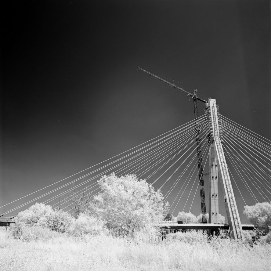

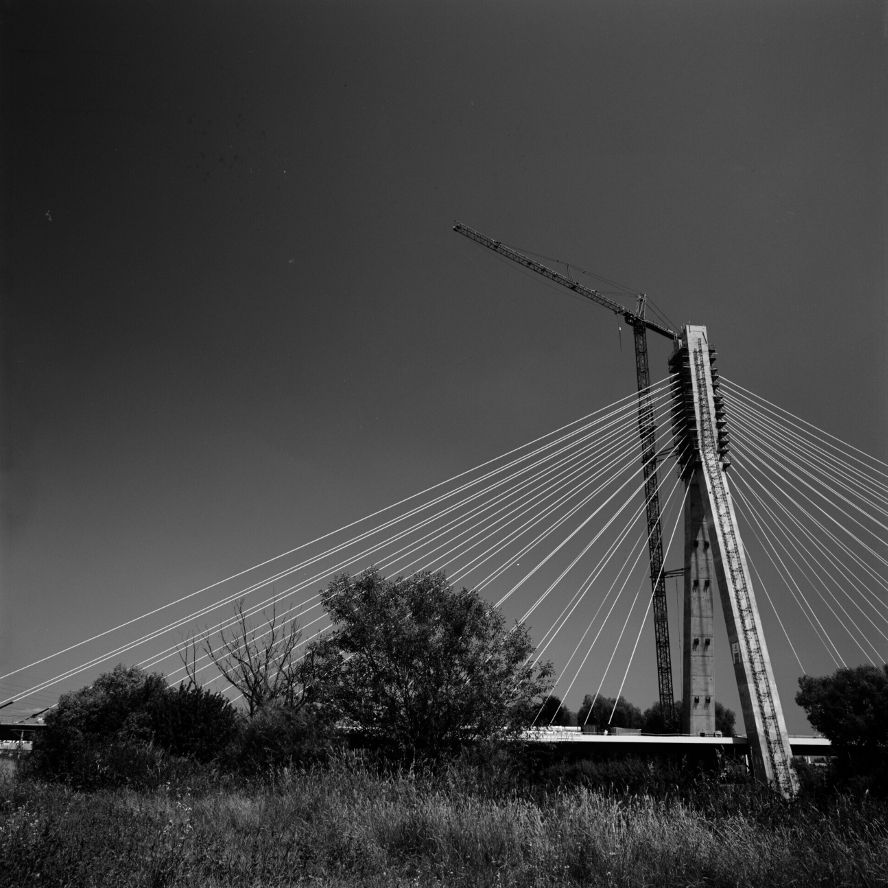

w każdym razie mam pod ręką skany ze średniego RR80s. jeden heliopanem RG715, drugi bez filtrów. film wołany w ID68+ (podwójna dawka fenidonu i KBr), rozcieńczenie 1:1.
