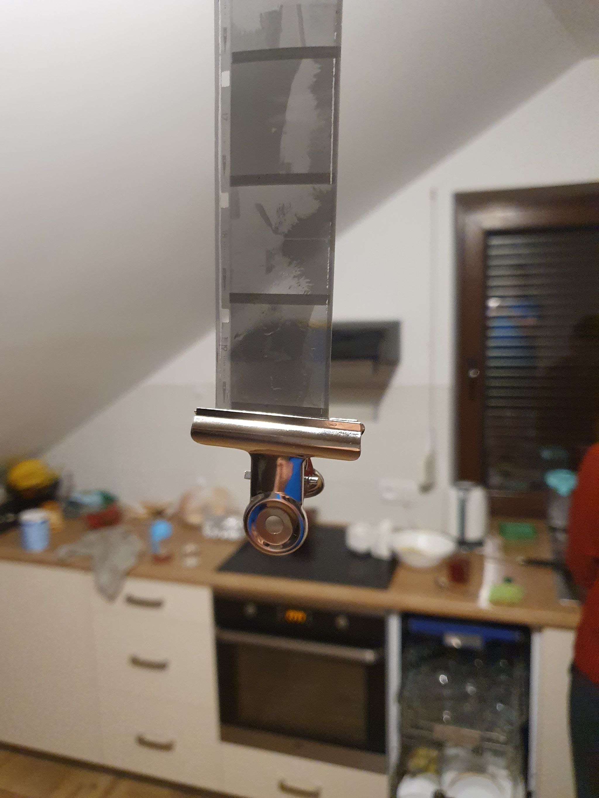

Ja nie mogę. Skończyłem wywoływanie i coś widać :-) .

PPaweł pisze: 29 maja 2022, 22:24 A widać, co widać?
A zdjęcia z wyciągu. I to dużo widać, całe zdjęcia. Po szkole zrobię skany.

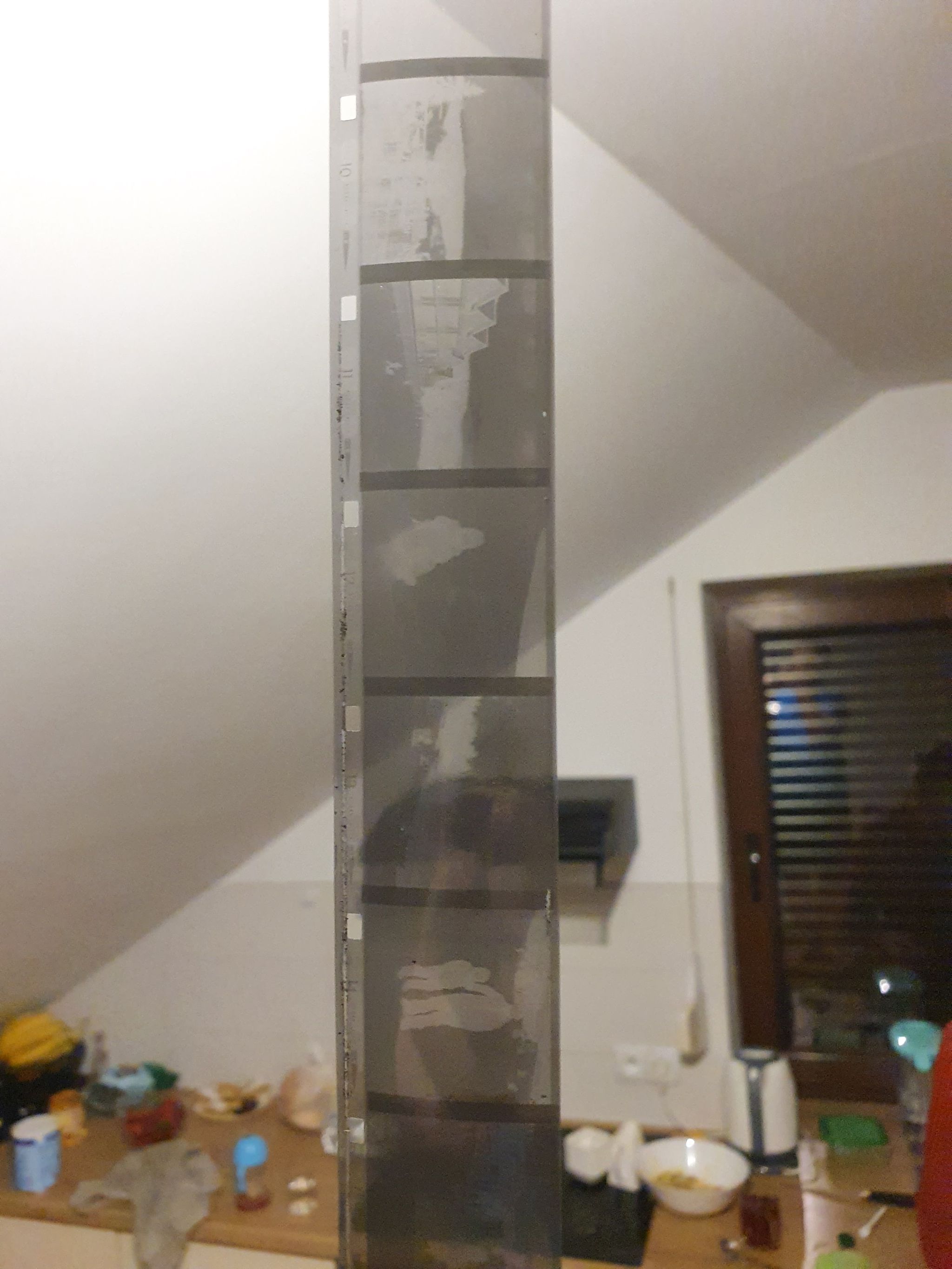

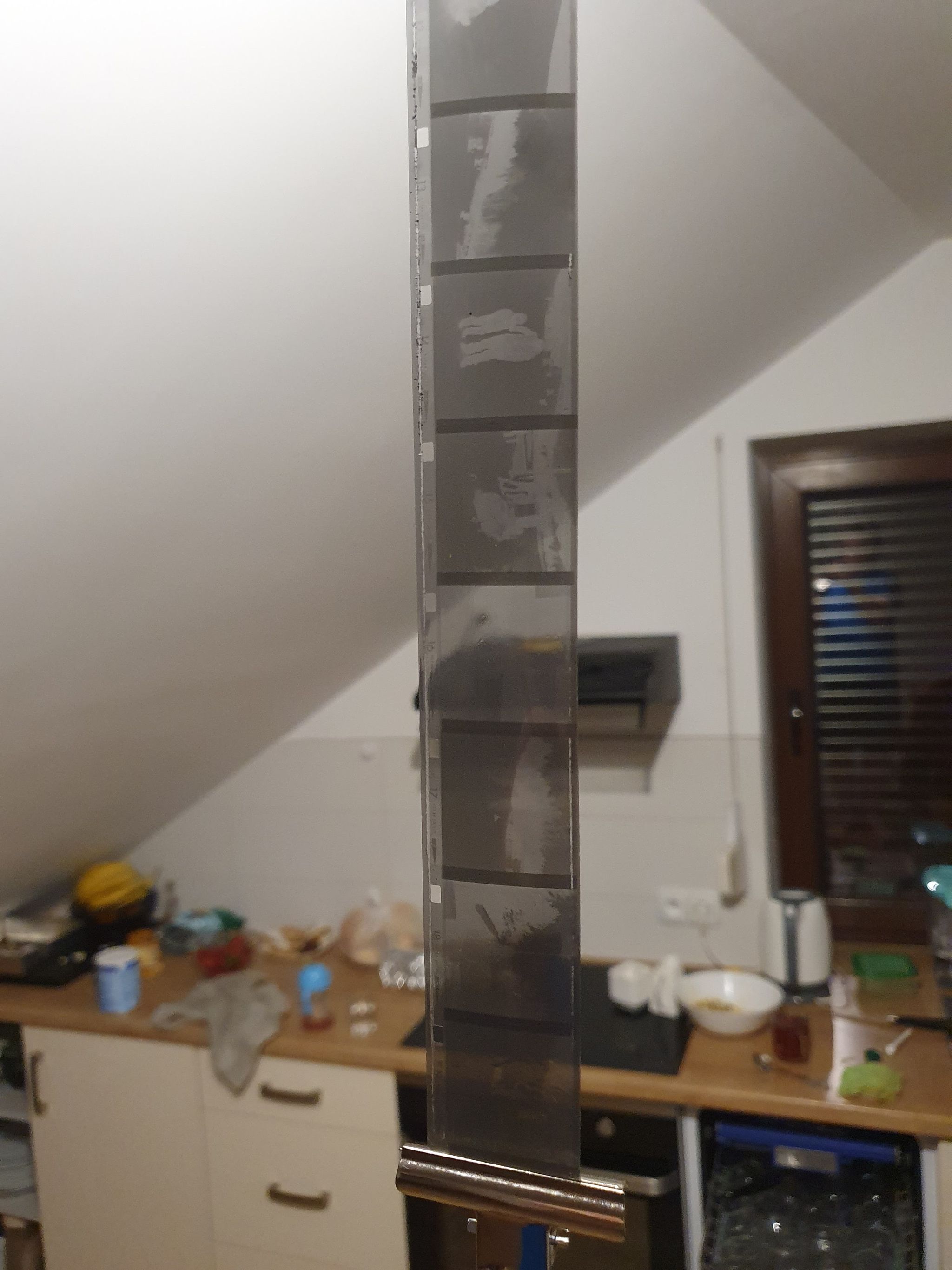

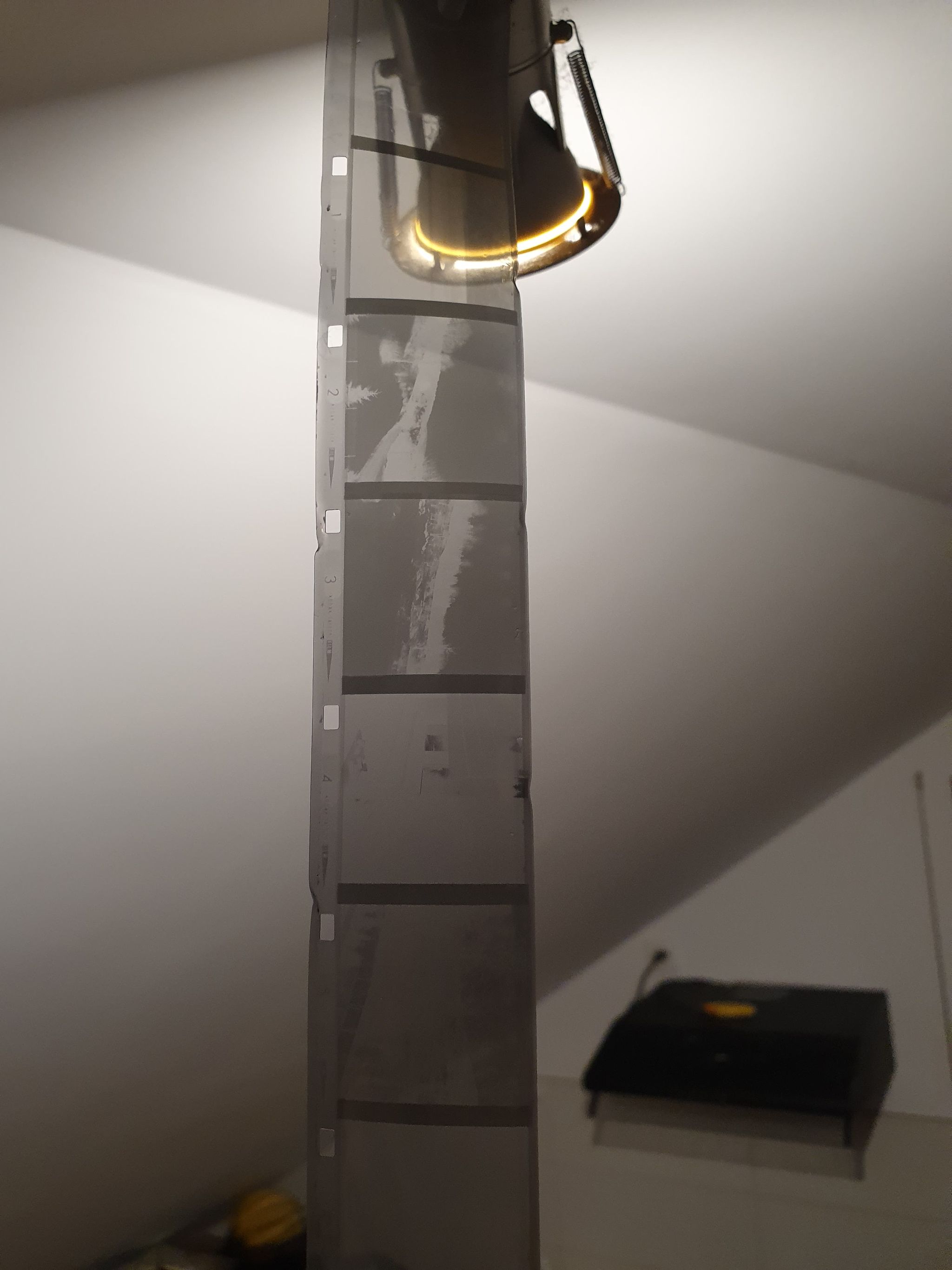

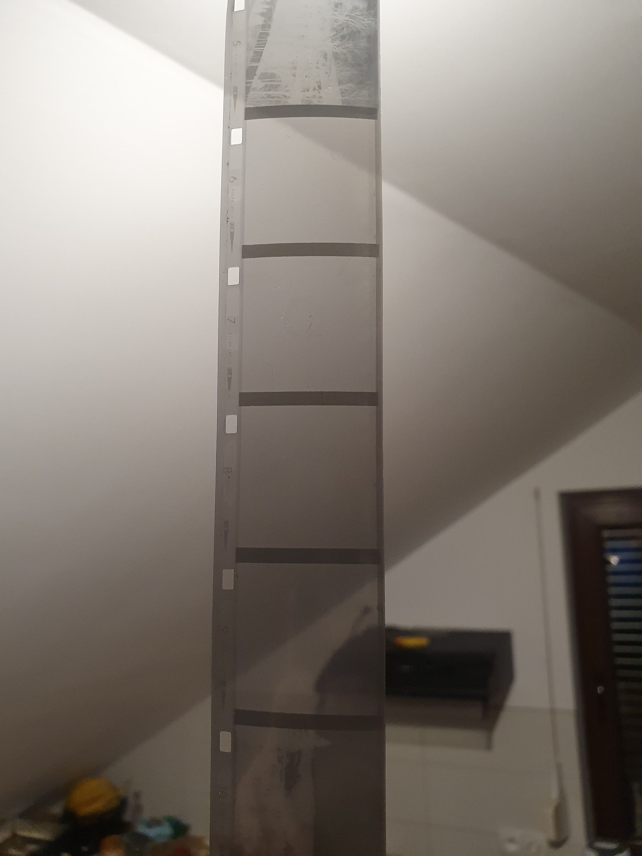

A na razie tylko zdjęcia z schnącego negatywu

Jak na film z lat siedemdziesiątych to znakomity rezultat. Moje ORWO z 1974 roku nie było tak mocne.
Posty: 1765
Jak wołać Kodaka Verichrome Pan format 126 - termin ważności listopad 1973 r.
No rzeczywiście. Może i trochę blade, ale świetnie wyszło.
