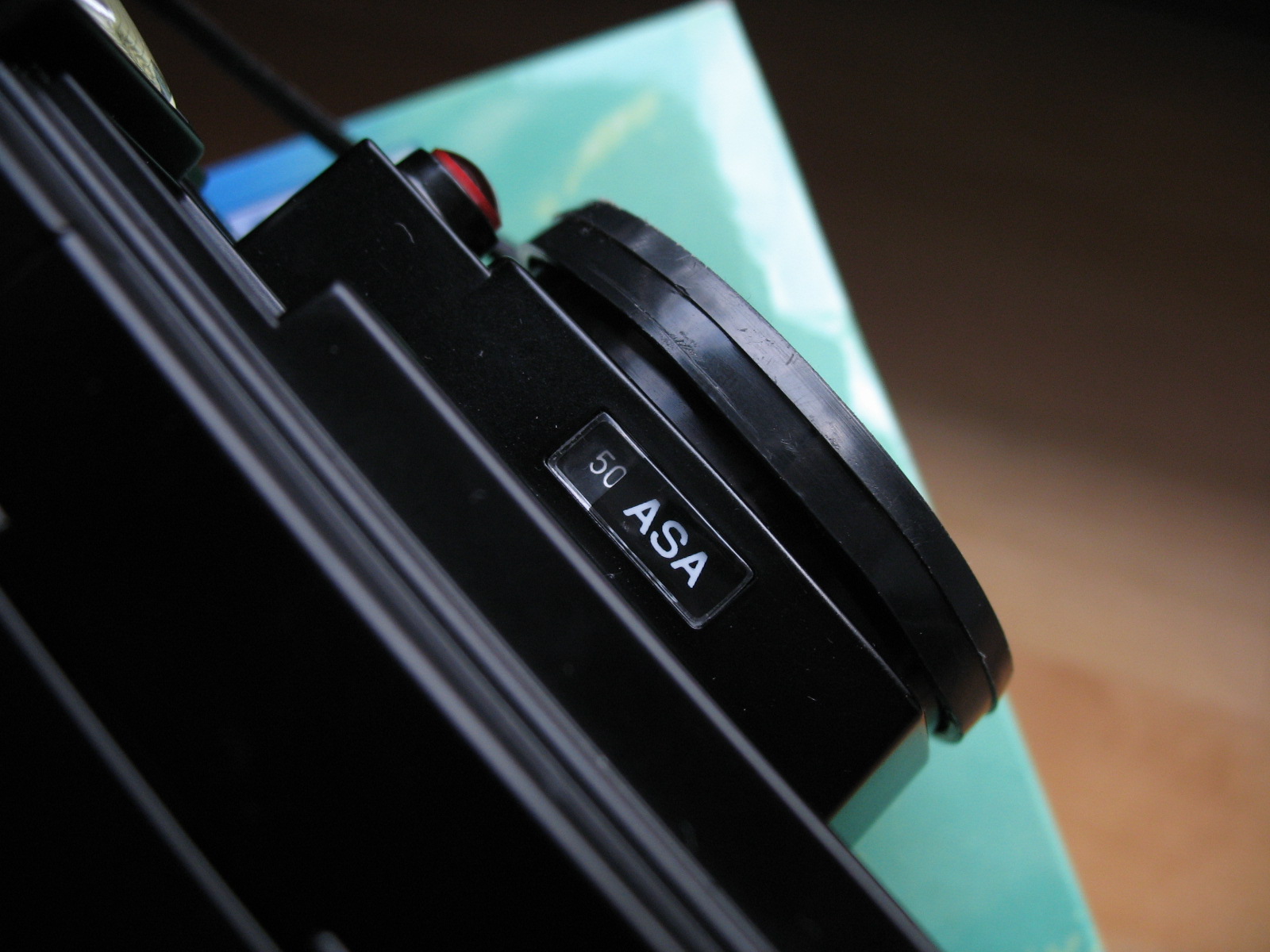

Mam problem z ustawieniem ISO.
Aparat wydaje się być kompletnie sprawny. Niezależnie jednak od negatywu który włożę nie zmienia się wartość ASA na wskaźniku, a odczyt teoretycznie jest tu automatyczny. Lecz z drógiej strony żadnych styków w komorze filmowej nie widzę(ani też przełącznika manualnego).
może ktoś z Was wie albo ma pomysł jak to działa,a lbo po prostu potwierdzi, że sprzęt jest "walnięty"
Będę wdzięczny za wszelkie sugestie.

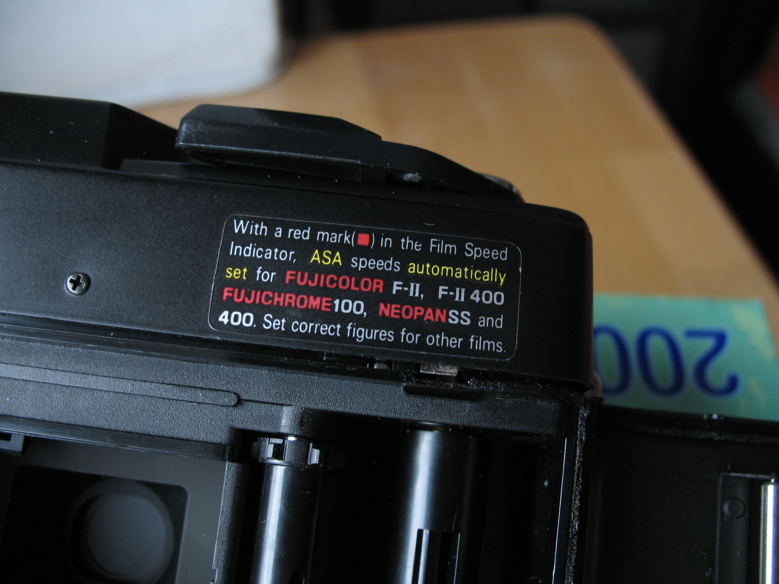

Zerknij. Są tu tylko dwa telsskopowe bolce, ale one jakby podtrzymują rolkę..?
Chyba,że tu jakiejś części brakuje???
W załączeniu kilka fot.
Posty: 10504
No to dowiedziałem się czegoś nowego. Były inne systemy automatycznego ustawiania czułości, choć w bardzo ograniczonym zakresie.
Przecież na tej tabliczce napisane, że automat dotyczy tylko wybranych (których produkcję zakończono wieki temu) filmów.
W każdym razie, obecnie musisz ustawiać czułość ręcznie. "Set correct figures for other films."

Majster2013, służy do tego ten karbowany pierścień w obiektywie (tak sądzę). Pzdr.
Posty: 10504
powalos, ma prawdopodobnie rację. Wokół soczewki jest taki pierścień, spróbuj nim pokręcić. Może trzeba przycisnąć ten prostokącik koło okienka z liczbą ASA.

Majster2013 pisze:Oczywiście tak się zmienia :-D
tzn jak? Wystarczy tylko kręcić pierścieniem czy trzeba jeszcze coś naciskać jak pisał J.A.. Pzdr.
Majster2013
Posty: 5
Rejestracja: 20 sty 2013, 13:09
Post autor: Majster2013 »
Na obudowie żadnego przycisku nie ma.
Przekręciłem zdecydowanie lecz delikatnie ;-) tym ząbkowanym pierścieniem wokół szkła i się zmienia!!! czerwone pole- automat, później 50-400ASA..
Używałeś czegoś takiego? W sumie bardzo popularna konstrukcja. Wielu producentów miało coś takiego w dużej ilości wersji.
