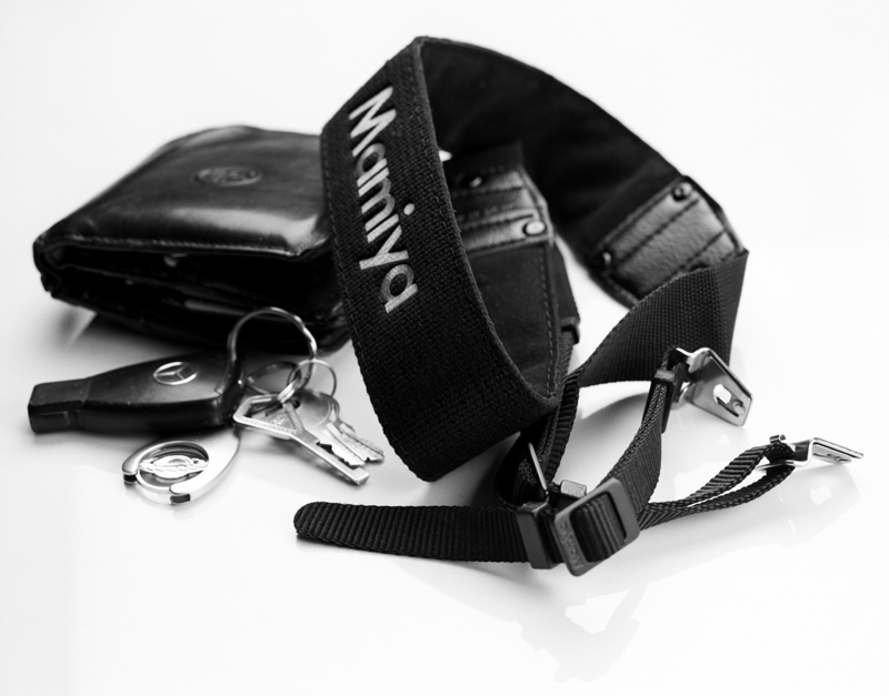

i jak mam to oagarnac ... ???
film ten sam ( nowy Tmax 400 ), wywolanie to samo ( Tmax 7 min w 20st ) . Naswietlanie to samo ( wg swiatlomierza). Przy obiektach bliskich zero problemow z ostroscia , kontrastem, oddaniem szczegolow. Plany dlasze ( 20 m i dalej ) KATASTROFA. Ziarnistosc , plaskosc, zero kontrastu, zero ostrosci ..... jak ponizej : barn ( crop 100% ze skanu 2400 dpi ) .
Skanowane identycznie jak np studio_1

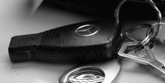

Dodatkowo przy skanowaniu tego samego ujecia( studio 2 ) , tylko naswietlonego -1EV ( niedoslwietlone ciut ciut ) pojawily sie pierscienie (Newtona ? ).
Problem jest powtarzalny i regularny.niestety. Rozne oswietlenie, plany, . powtarzalne jest tylko jedno : ostrzenie na nieskonczonosc ( calkowicie schowany miech / rb67 pro sd / .
HELP PLEASE !!!
aaa. i przypomialo mi sie :)
ten sam motyw, ta sama odleglosc, film ( ta sama rolka ) bracketing : 0, -1EV, +1EV - na negatywie praktycznie nie widze roznicy . Ok- w ogole nie widze roznicy... czyzby az taka tolerancja ( 2EV )?????
HELP PLEASE !!!
