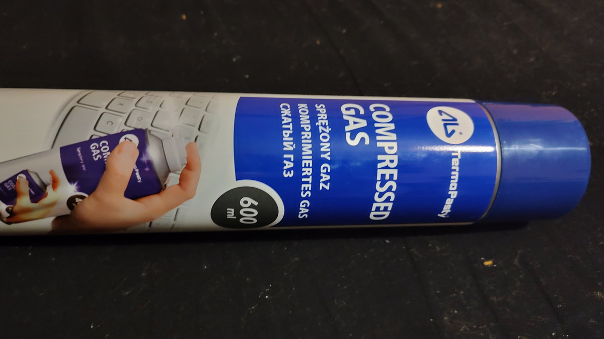

U mnie na opakowaniu jest tez oznaczenie "ŁATWOPALNE" i w składzie mieszanki podane są: azot, dwutlenek węgla, butan, propan, izobutan.
Nie ma tylko tego charakterystycznego smrodku, który zazwyczaj czułem przy przedmuchiwaniu np radiatora komputera. Stąd moje przypuszczenia, że tych interesujących nas gazów jest tam zdecydowanie mniej. Załączyłem zdjęcie tego nowo nabytego gazu, aby wskazać produkt, o którym piszę.

Jak widać z gazem do zapalniczek nie będzie żadnego problemu, natomiast ze sprężonym powietrzem może być loteria. Kupiłem 4 szt sprężonego powietrza (żeby mieć przesyłkę na Allegro za free) i w nim prawie nie ma tych cięższych od powietrza gazów. Kolega @miki11 wskazał sprężone powietrze, które również będzie idealne do naszych celów.

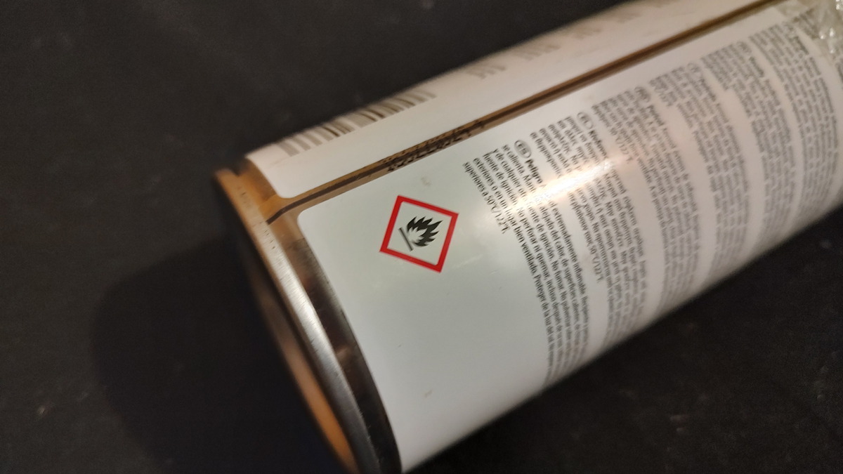

Zaraz tam "wskazał" :-) Po prostu zaintrygował mnie ten mały znaczek z płomieniem na opakowaniu (teoretycznie) sprężonego (teoretycznie) powietrza :-)

Ale ten znaczek na opakowaniu nie mówi wiele na temat ilości interesujących nas gazów w sprężonym powietrzu z puszki.
Ja też mam taki sam znaczek, ale butanów, propanów, izobutanów jest u mnie jak na lekarstwo.
Celem ciągnięcia moich wywodów tutaj jest udowodnienie, że nie każde "sprężone powietrze" nadaje się do gazowania chemii
fotograficznej. Ty trafiłeś w punkt ze swoim produktem, a ja mój będę musiał zużyć jedynie do celów, do jakich został stworzony.
