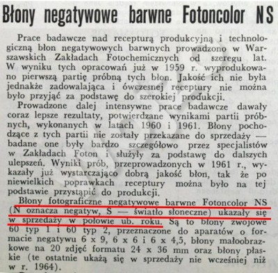

Witam szanownych forumowiczów, jako kolekcjoner polskiego sprzętu foto (oraz wszystkiego co z nim związane) obserwuję temat od dłuższego czasu a ponieważ już nic nowego nie pojawiło się a temat zaczął nieoczekiwanie iść w kierunku udowadniania iż Polacy nie mieli kolorowego filmu, zmuszony jestem (bez rozpisywania się), udowodnić że mieliśmy
1- Reklama z początku 1960 roku
2- fragment informacji z początku 1963 roku
Posiadam jeszcze sporo informacji z aspektów technicznym oraz zakresu projektowania filmu. Mam nadzieję, że teraz rozwiałem wątpliwości i zachęcam wszystkich do większego poszukiwania informacji, ponieważ warto zachować wspomnienia (niestety) po polskim przemyśle fotograficznym. Pozdrawiam
Jak w takim razie traktować słowa J. Smoniewskiego? Przypomnę, że pracował jako główny technolog warszawskiego Fotonu i znam go stąd, że prowadził na mojej "uczelni" wykłady z technologii materiałów światłoczułych (1982/4). Skleroza?
Może prace badawcze były, może jakąś próbną partię materiałów oblano w warunkach jakie były, jednak do produkcji rynkowej chyba nie doszło. Cały czas czepiam się tego:
FOTON-barwnych materialow negatywowych nie produkowal-poniewaz nie posiadal maszyny do oblewow wielowarstwowych.
