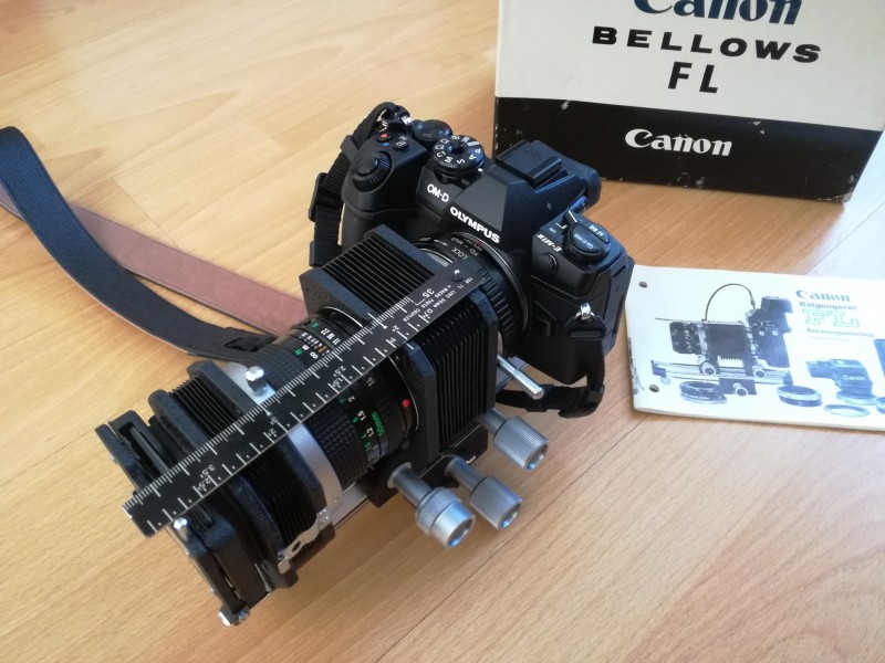

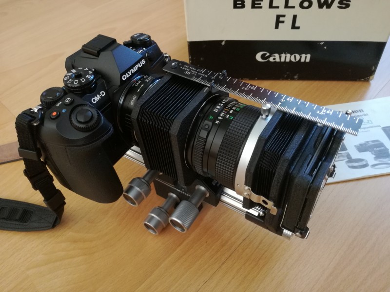

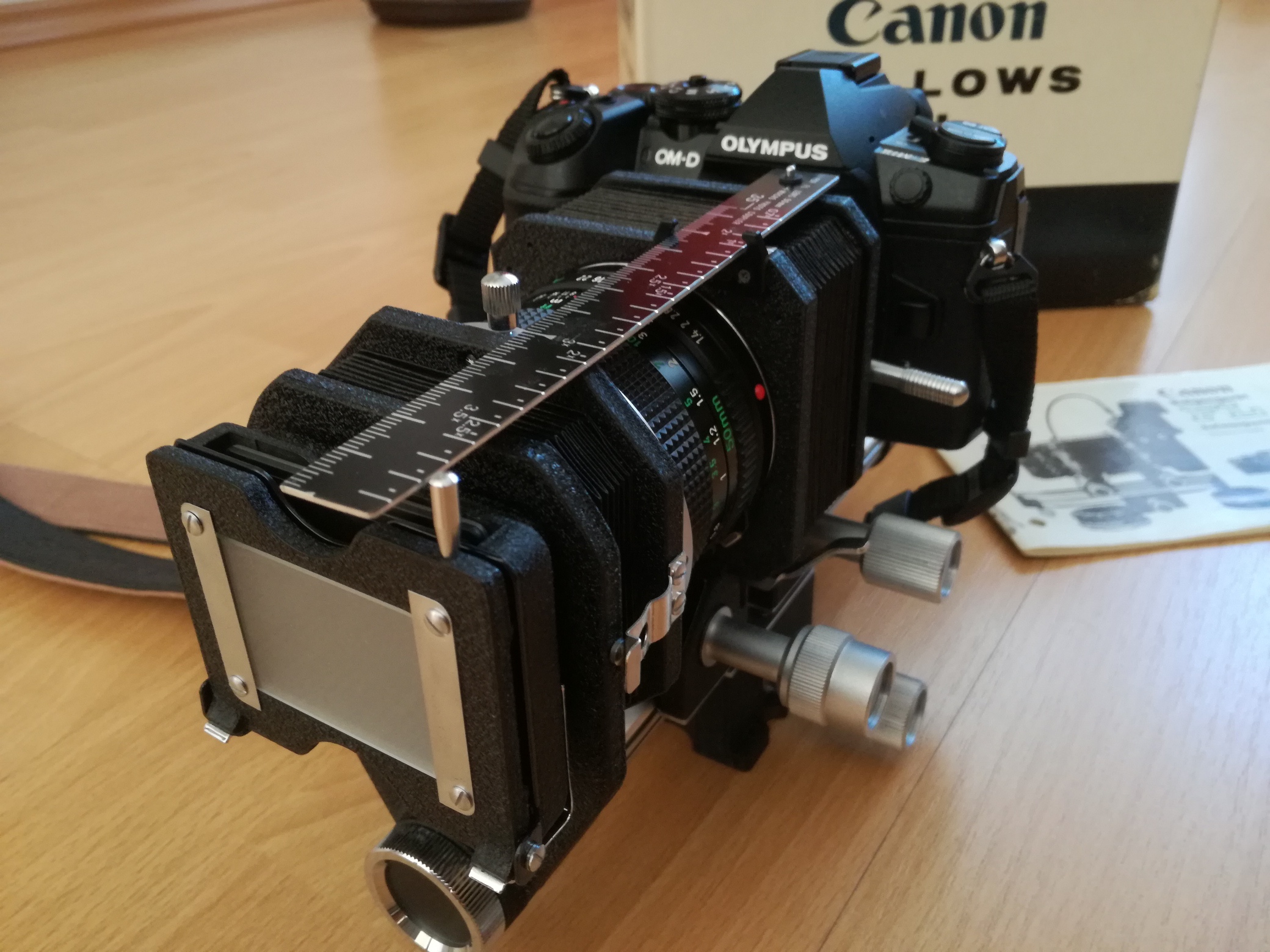

        Najwygodniejszym wydaje się wykorzystanie do digitalizacji urządzenia jak na załączonych zdjęciach (lub podobnego). Zalet jest kilka:
        - równe, płaskie i doskonale równoległe do powierzchni sensora prowadzenie filmu, który w wygodny sposób można przesuwać,
        - równe podświetlenie (ja używałem sterowanej bezprzewodowo lampy błyskowej z dodatkowym rozpraszaczem, pracującej w trybie TTL),
        - całkowite odcięcie światła nie służącego do naświetlania,
        - możliwość łatwego kadrowania - bez obaw, że przy zmianie odległości matryca/obiektyw/film utracona zostanie równoległość płaszczyzn.
        Mieszek "przyaparatowy" z zestawu widocznego na zdjęciach można ustawić na minimalną długość 34,5 mm - co przy wykorzystaniu do skanowania aparatu z matrycą APS-C i obiektywu 50 mm daje możliwość uzyskania skali 1:1. Z Olympusem widocznym na zdjęciach trzeba już trochę pokombinować, ale też się da (nie z obiektywem widocznym na zdjęciach).

        miki11 pisze: 16 mar 2022, 12:30 Jak to się nazywa po angielsku?
        To jest komplet: camera bellows + slide duplicator.
        Przy okazji: widoczny na zdjęciach komplet (bez aparatu) mam zamiar zbyć.
        Dodam do tego przejściówkę Canon FD/T2 w którym pierścień z gwintem T2 można w łatwy sposób wymienić na pierścień M39x1 - co pozwala wykorzystać obiektywy powiększalnikowe do reprodukcji (lepsze do tego typu zastosować niż typowe obiektywy zdjęciowe).

        Finansowo "wychodzi" to sporo taniej, niż zakup skanera do filmów - nawet jeśli dodać do tego specjalistyczne oprogramowanie do obróbki zeskanowanych negatywów, tj. Negative Lab Pro. Efekty skanowania w takiej konfiguracji (sprzęt i oprogramowanie) są lepsze niż przy użyciu nawet dobrych skanerów, a sam proces wielokrotnie szybszy.
