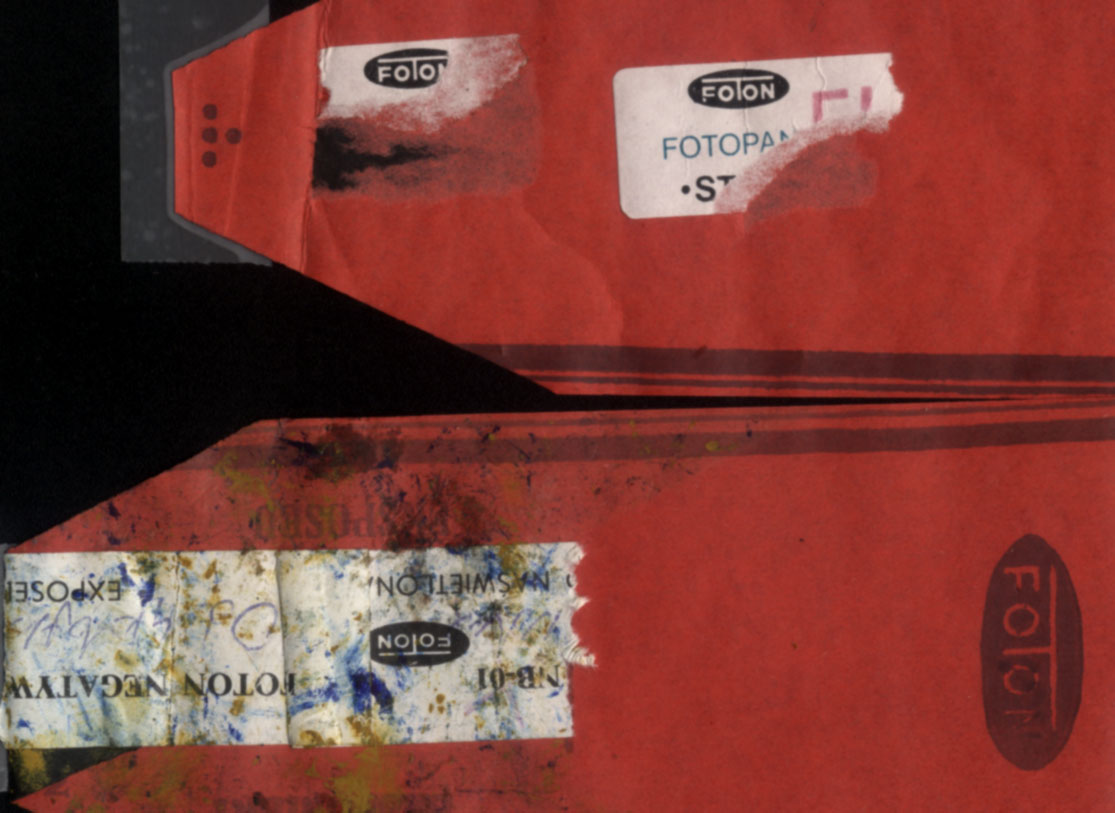

technik219 pisze:Film będzie miał ponad 20 lat. Co może z niego wyjść, skoro z nowego ledwie co wychodziło?
To jest dobre pytanie.
Na etykiecie końcowej jest jak wół NB01, ale mam wątpliwości czy rzeczywiście to ten film.
Wywoływanie rotacyjne 90 obr/min w Tetenal Ultrafin Plus, 1:4, 19°C, 10 min.
Dmin UWAGA 0,23. Niektóre nowe filmy mają 0,35 !!!
Na końcu jest NB01, ale już na początku jest FL. Czerwona pieczątka. To były czasy opakowań zastępczych.
A oto co z niego wyszło.
J.A. pisze:Na końcu jest NB01, ale już na początku jest FL. Czerwona pieczątka. To były czasy opakowań zastępczych.
Fotopan FL to był, bodajże, najlepszy polski film. Sam kilka lat temu wywołałem jeden pomyłkowo myśląc, że to FF. Wyszedł prawie idealnie. Ile miał lat? na pewno z 15 lat leżał u kolegi w piwnicy. Naświetlałem go na 50 ASA. Gdyby Twój był z serii NB, nie tak by wyglądał, na pewno nie tak ;-)
Posty: 10472
technik219 pisze:Fotopan FL to był, bodajże,
Na pewno najlepszy. Pamiętam jak go pierwszy raz wywołałem (początek lat 90-tych), byłem w szoku.
technik219 pisze:na pewno nie tak
na pewno.
