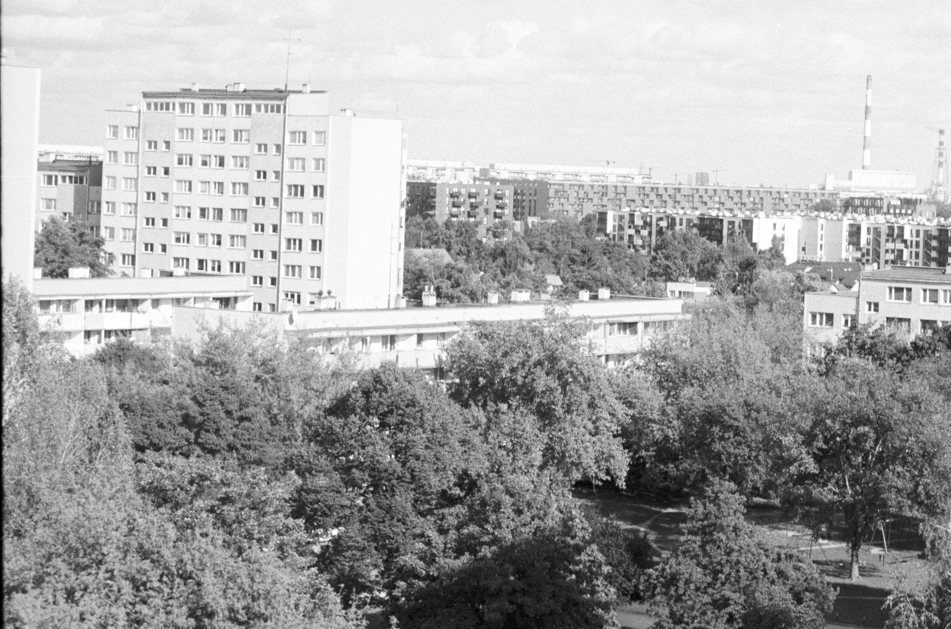

Kupiłem "oryginalny" zestaw od Zone Imaging (510 Pyro i utrwalacz "Eco Zonefix" (chlorek amonu i tiosiarczan sodu,)
Rezultaty takie same, a w testach "aptecznych" nieco gorsze niż 510 Pyro od dobrego człowieka z Allegro i W27 Excel. Wstawiam wycinek dla porządku.
Może szukam różnic na siłę, ale kontrast jest nieco mniejszy.
Wnioski:
(1) Kupujcie 510 od dobrego człowieka z Allegro, nie ma sensu przepłacać za morzami (koszt w funtach, wysyłka z UK + 48zł cło)
(2) "WoW" nie ma, zdjęcia których się naoglądałem musiałby być "podkręcane" cyfrowo :( .... Albo Trzeba użyć bardziej szlachetnego materiału niż Fomapan (Ilford HP5? Kodak TX? Fuji Acros?). Chociaż dla mnie, amatora z przerobem 10-15 rolek rocznie, potężną zaletą tego wywoływacza jest termin przydatności do użycia. Mówią, że po dekadzie dalej działa.

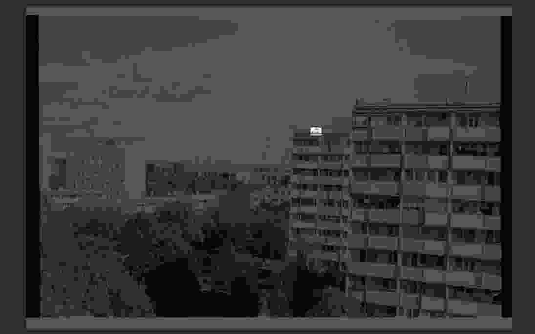

I testy "apteczne" o których wspominałem, ale to już jest czepianie się i dzielenie włosa na 4-ro
Ekstremalne powiększenie na jeden z kominów. Moim niewprawnym indolęckim okiem, za najwięcej zarejestrowanych detali, przyznaję pierwsze miejsce polskiemu pyro, na drugim Czesi z ich W27, Pyro Angielskie, zaszczytne 3. miejsce.
Z tym, że powiększenie tak ekstremalne, że nie wiem czy po prostu lustro inaczej nie klapnęło i mocniej/słabiej telepało aparatem :d
Za rysę przepraszam, ale z paskami testowymi jakoś mega nie pieściłem się przy suszeniu...
Załączam screenshot'a, żeby pokazać o jakiej skali powiększenia i czepialstwa tu piszę...

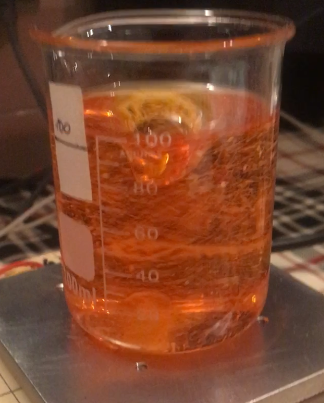

Jeśli mnie pamięć nie zawodzi to ja wspomniałem o czystej pirokatechinie pochodzącej z firmy Meck (wg sprzedawcy). A jeśli chodzi o żądanie NIP to najprawdopodobniej nie udzielają odpowiedzi co do cen "anonimowym" zainteresowanym. Jeśli nie publikują oferty cenowej to najwyraźniej ograniczają grono klientów do zweryfikowanych partnerów. Kupiłem pirokatechinę w Aktynie i w Pol-Aura i obie są w kolorze brudnej ściery. Jeszcze nie mieszałem, ale spodziewam się "cienkiej herbaty".

Zmieszaj w glikolu propylenowym będzie herbata różana. Pirokatechina z Aktynu w kolorze brudnej ściery.
