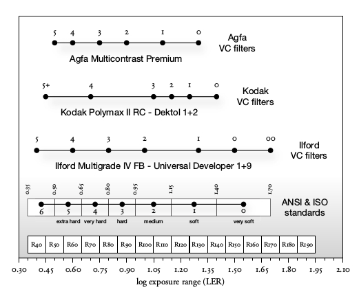

Czy filtry multicontrast od Agfy da się zastosować do papierów Ilforda? Czy muszę kupić kolejny zestaw filtrów od Ilforda?

Dzięki za ten bardzo ciekawy wykres/tabelę, a ja zawsze myślałam że filtry Agfy są najlepsze, bo tak wszędzie słyszałam, zresztą innych nie mam, ewentualnie głowicę do koloru.chodor pisze:Nie korzystałem nigdy z filtrów Agfy, taką informacje znalazłem w Way Beyond Monochrome II wydanie, 304 strona. To że się różnią to fakt, ale moim zdaniem nie przeszkadza to żeby użyć ich do papierów np. Ilforda czy Fomy.

Tylko proszę zwróćcie uwagę na jedno: wykres obrazuje kontrastowości uzyskiwane na papierze danej firmy z firmowymi filtrami, a papier obrabiany jest w różnych wywoływaczach. Żeby można było te dane w jakikolwiek sposób porównywać, powinny być podane kontrastowości np. dla filtrów Ilforda z papierem Agfy i filtrów Agfy z papierem Ilforda. A tak to o niczym nie świadczy, bo MCP może mieć sam z siebie mniejszy zakres kontrastowości niż MG IV. Jest to bardzo prawdopodobne, bo pamiętam porównanie MG IV z Polymaxem, które wypadło bardzo na niekorzyść Polymaxa.
