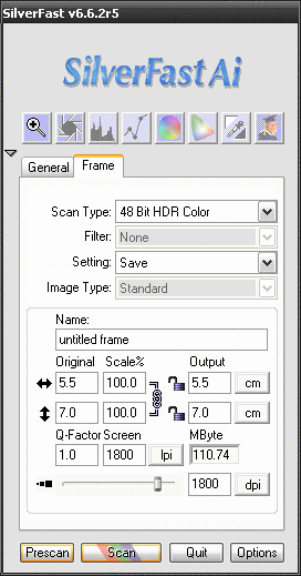

Spełniam obietnicę, załączam 4 zrzuty ekranów z moimi ustawieniami SilverFasta:

To są ustawienia dla skanowania slajdów i wzornika. Gdy skanuję negatywy, używam gammy 1.0 i przetwarzam wynik skryptem negfix8.
Ustawienia dla skanowania materiałów kolorowych. Negatywy cz-b skanuję z ustawieniami 16 bit HDR. 1800 dpi to maks, co ten skaner potrafi z fabrycznymi uchwytami.

Czy wyłączyłeś tak jak ja wszelkie wyostrzanie w głównym oknie (zrzut SF1.gif)?
Jeśli tak, to nie za bardzo wiem, co SF miałby interpolować.
EDIT:
Jedyne, co SF może interpolować, to powiększenie podglądu, a to nie ma przecież wpływu na skan.
