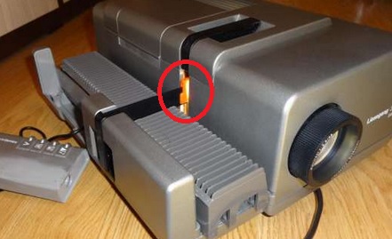

Ten Kindermann jest świetny, próbuj upolować. Haczyk jest taki, że sprzedający pewnie nie bardzo wie, co sprzedaje.
Ewentualnie może wymagać przesmarowania (choć Kindermanny rzadko nawalają) i oczyszczenia optyki w okolicach żarówki.
Brauny kiepskie, szczególnie ten ostatni. Mają fajne bajery, ale są strasznie plasticzane. Taka sobie jakość wykonania.
Z tego co widzę, to wszystkie obsługują standardowe ramki (jak do Diapola).
Wiele rzutników ma specjalne przełączniki na "popychaczu" do typu ramek. Zaznaczyłem na zdjęciu.

Tylko w starszych rzutnikach to jest i to nie we wszystkich.morotegari pisze:Wiele rzutników ma specjalne przełączniki na "popychaczu" do typu ramek. Zaznaczyłem na zdjęciu.

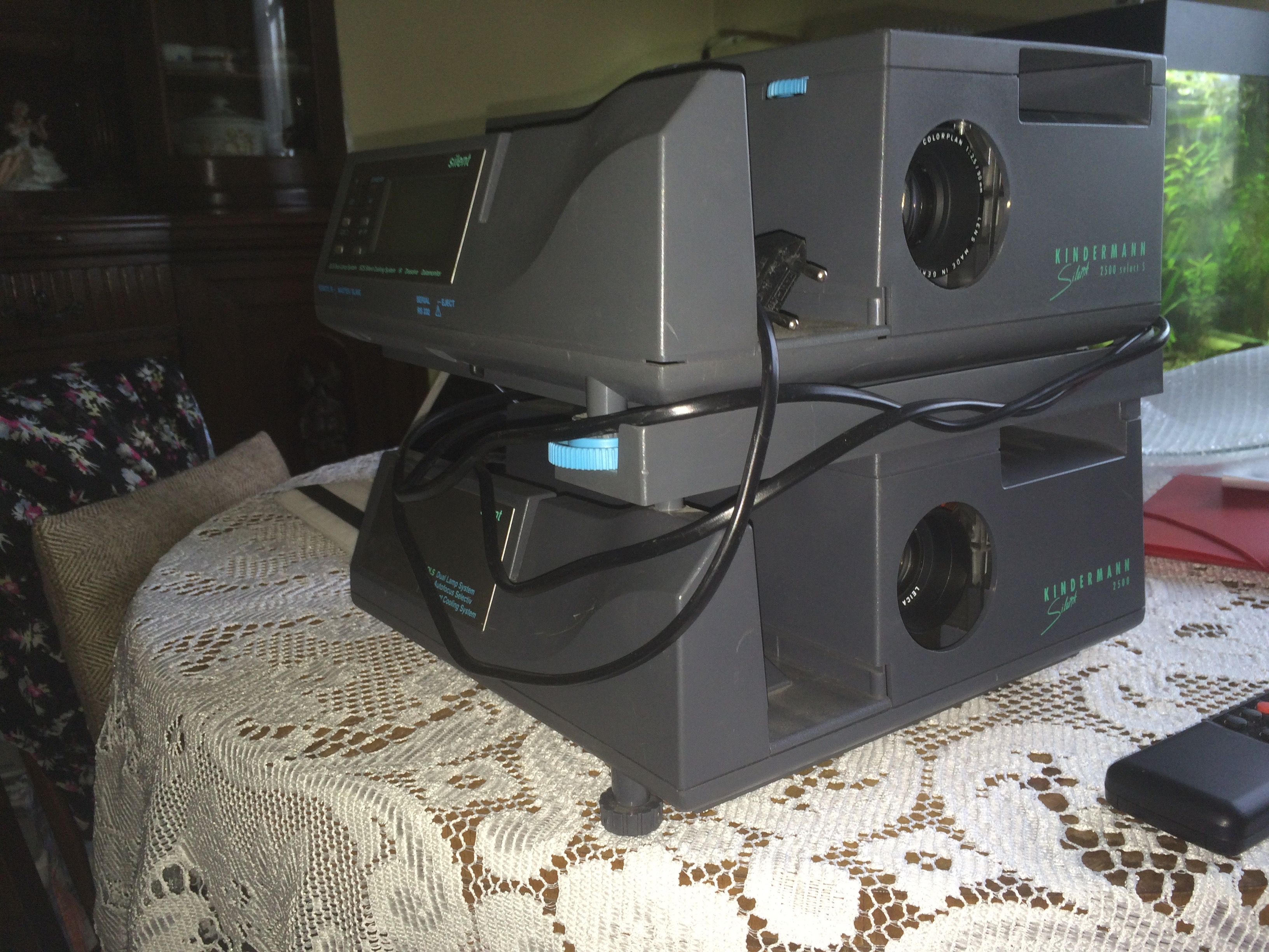

>kup tego< naprawdę warto. Bardzo cichy, to ważne w domu, wydmuch chłodzenia do przodu, to ważne jak Ci przyjdzie do głowy postawić na nim drugiego i je sparować. Pozwala na parowanie i sterowanie z komputera przyez starego seriala.
Można robić piękne pokazy diaporamowe. Płynne wygaszanie i rozpalanie lampy. Obsługuje wszystkie rodzaje magazynków (i ramek oczywiście).
Dwie żarówki 250W, wymiana pokrętłem. Wymieniłbym w nim tylko obiektyw na Colorplana.
Nie mam nic wspólnego ze sprzedawcą.
Zaproponowałbym sprzedawcy 150 zł i czekał na koniec aukcji.
Jasiek, na zdjęciu masz dwa Silenty 2500, ten na górze to właśnie model z Allegro, ten niżej to jego uboższy brat, w czasie gdy je kupowałem, to różnica w cenie była ogromna więc było o co kopię kruszyć.
