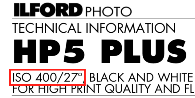

To potwierdza moje "badania", czyli powyżej 400.
I jednocześnie nie potwierdza Twojego sceptycyzmu. To nie jest deklarowana czułość, tylko zakres czułości, w których ten film daje najlepsze rezultaty w wymienionych wywoływaczach. W dokumentacji stoi wielkimi literami, że zgodnie z normą ISO ten materiał ma 400/27°
To co pokazałeś to jest "EI", czyli exposure index.
Screenshot 2020-11-15 o 13.08.42.png (60.41 KiB) Przejrzano 3620 razy
Posty: 7015

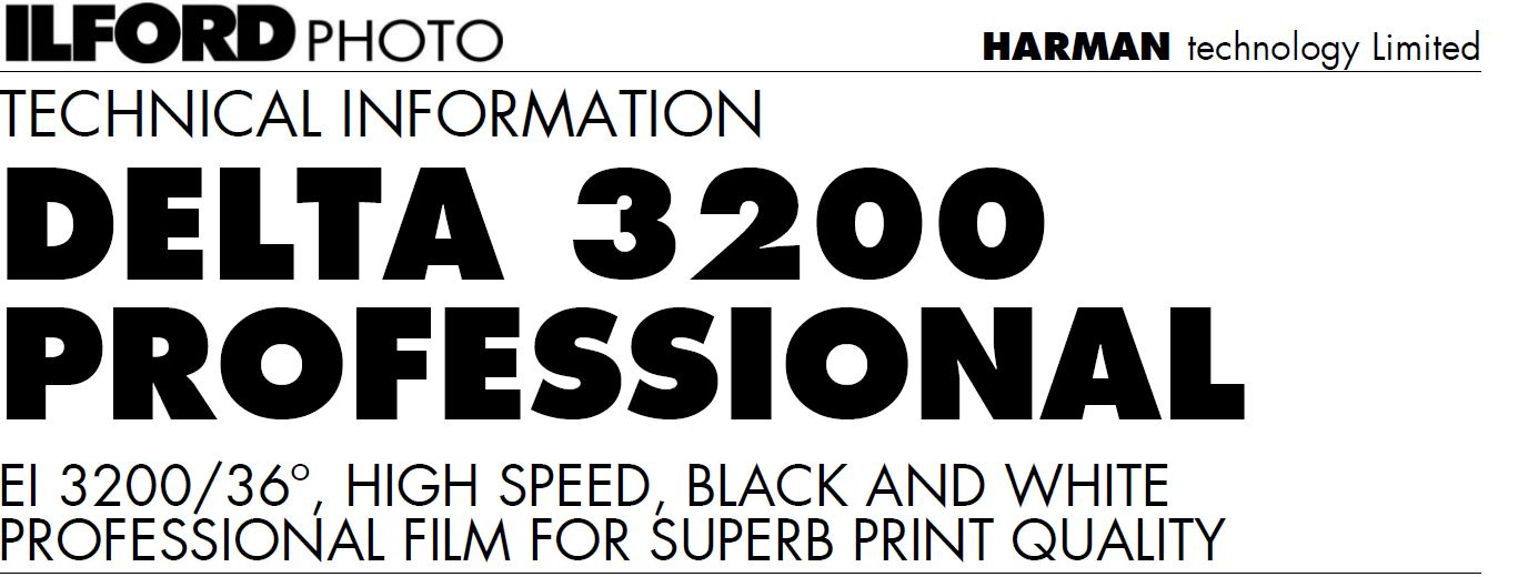

J.A. pisze: 15 lis 2020, 13:10 W dokumentacji stoi wielkimi literami, że zgodnie z normą ISO ten materiał ma
No właśnie, wielkimi literami stoi i jak to się ma do owego 1000:
Posty: 10545
Czułość filmu
Naprawdę nie widzisz różnicy między ISO 400/27°, a Ei 3200/36° :?:
Exposure Index.
Właśnie wróciliśmy do początku wątku
