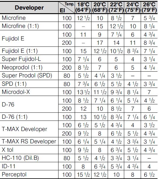

szable pisze: 17 gru 2020, 15:14 Mnie tylko chodzi o to czy w myśl tego rzekomego stwierdzonego spadku czułości - skraca się czas wołania czy woła jak na pudełku.
Wątpliwości by nie było gdyby producenci byli bardziej spolegliwi. Tu przykład z Fuji dla Acrosa:
