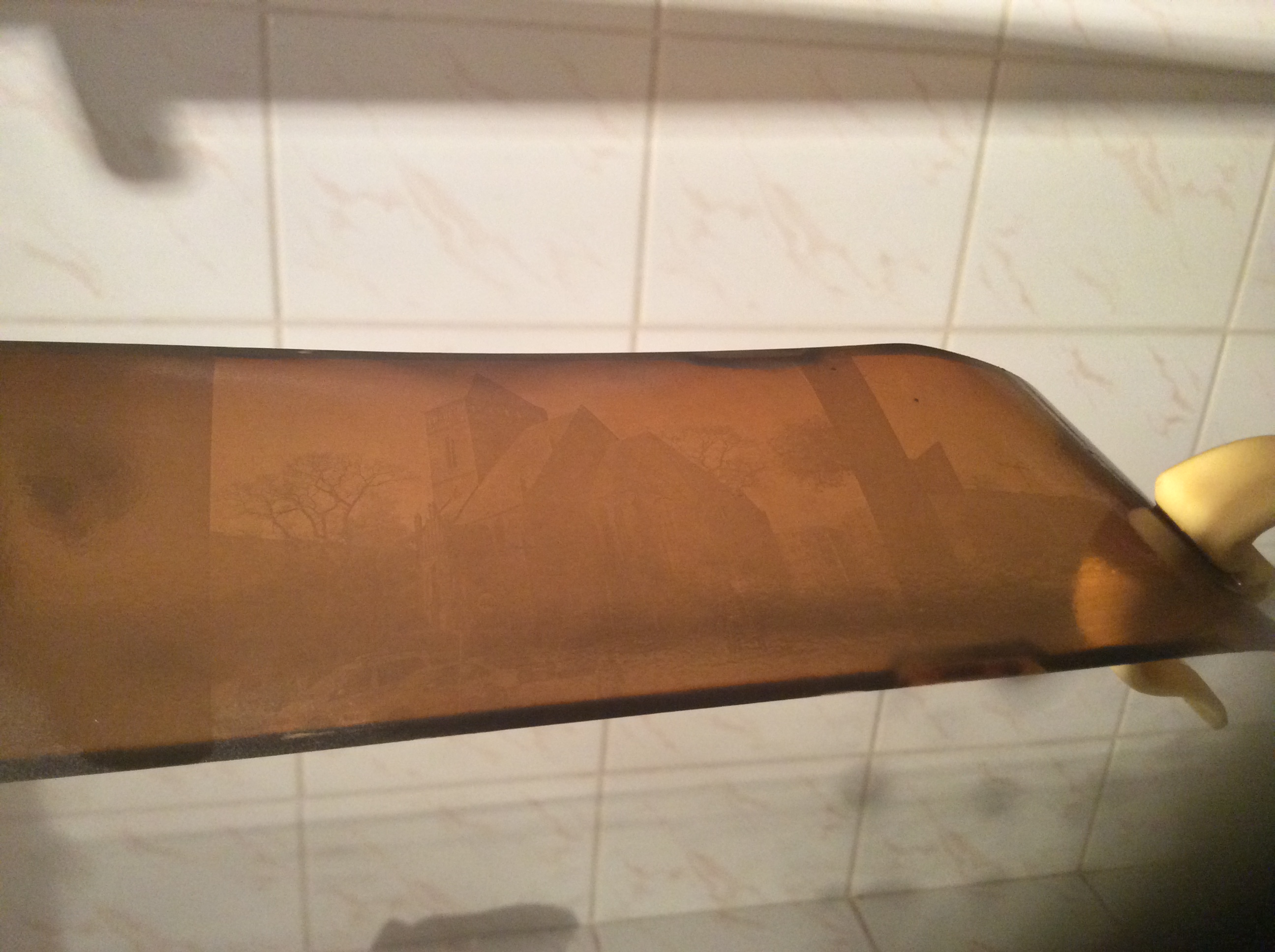

Pierwsza próba.
pH wywoływacza caffenol-c z dodatkiem KSCN zaledwie 9 - winno być 11 ale zachowałem oryginalną recepturę, może za dużo ma robusty.
pH odbielacza (woda utleniona 10% z kwasem cytrynowym) 4,3 - winno być 2-3
czas: 20/15/20

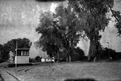

Używam czystych chemicznie składników. Nie chodzi mi o zupełne zastąpienie tradycyjnej chemii tylko o uzyskanie innego zadowalającego efektu. Poniżej HL-400 przewołany w caffenolu-c. W światłach przebija papier (stara klisza).

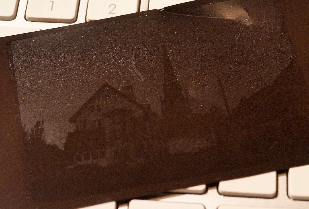

Jednak kwas cytrynowy nie stabilizuje dobrze wody utlenionej - tworzą się pecherze. Trzeba użyć octu 10%. Odbiela się ładnie. Wychodzą mi bardzo ciemne slajdy na Eukobromie z KSCN (T-max 100).

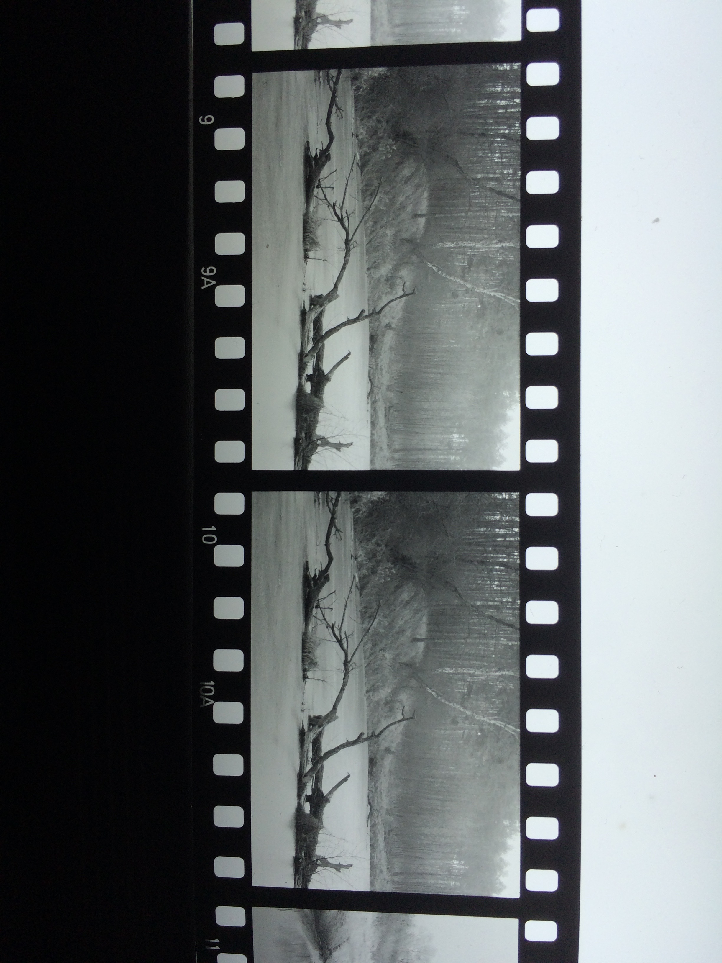

Tak wygląda emulsja gdy odbielacz źle pracuje, jest chropowata.

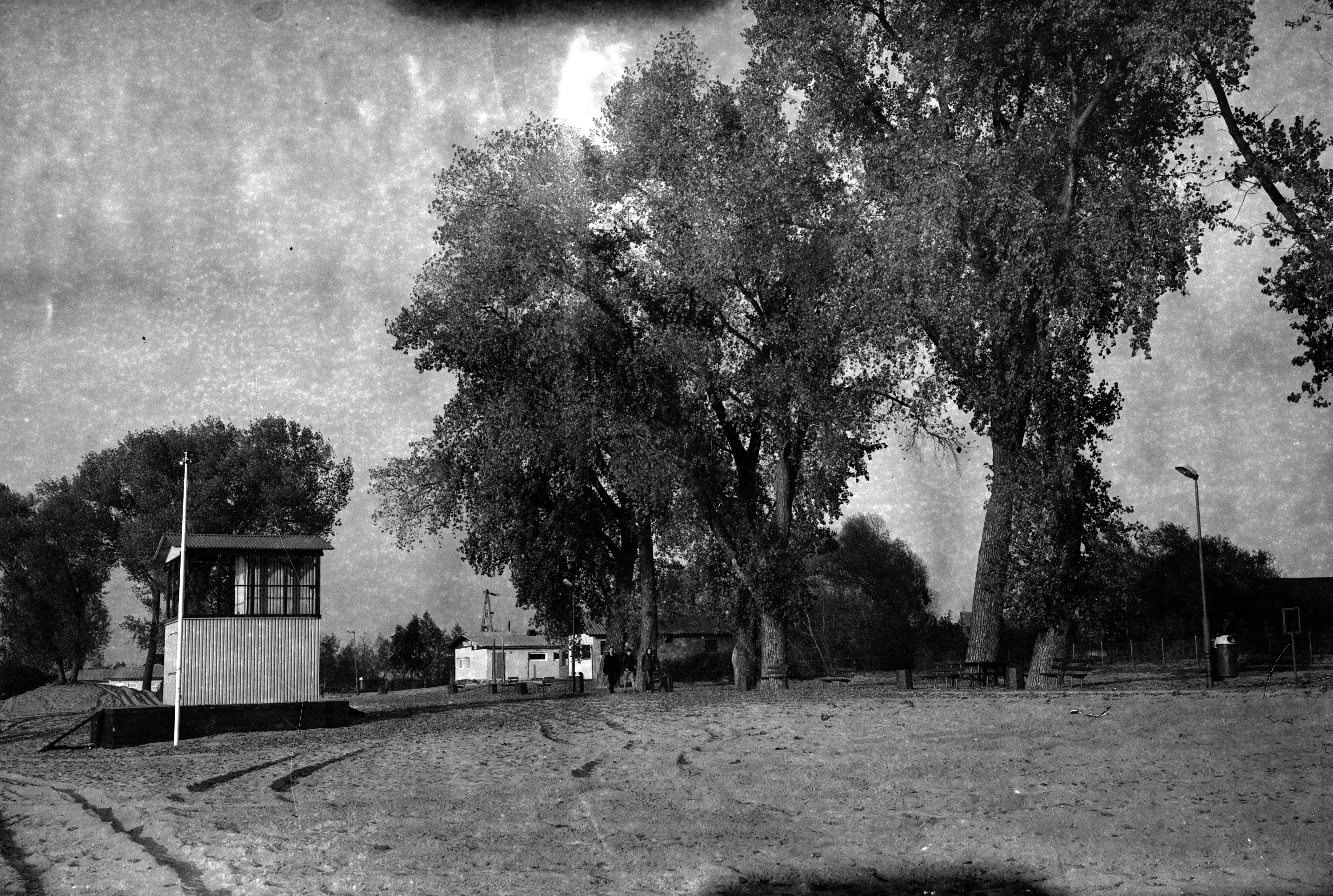

A tak wygląda cz-b slajd.

kontrastu nie masz

Ano nie ma. Zdradzę Ci wielką tajemnicę, to było we mgle. Więc jest za wysoki.
