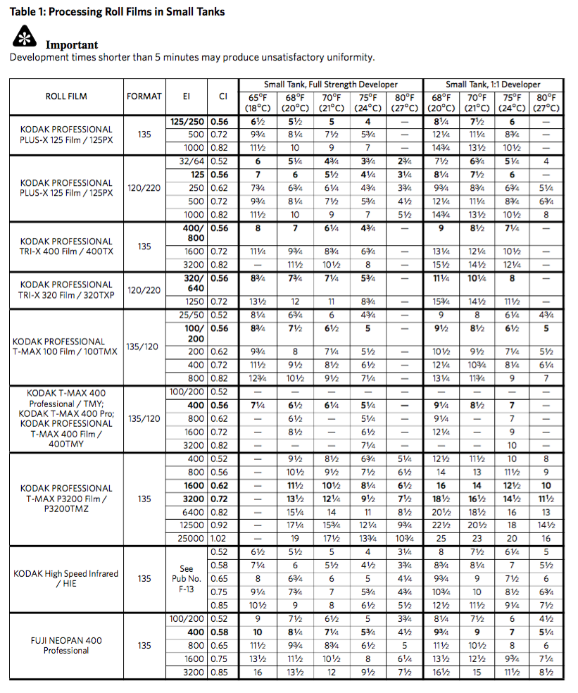

XTol. Wg. Kodaka czas wywołania dla 400 i 800 jest taki sam, a od 800 do 1000 to 1/3 EV. Używałem czasów z tej tabeli, jest lepiej niż dobrze.

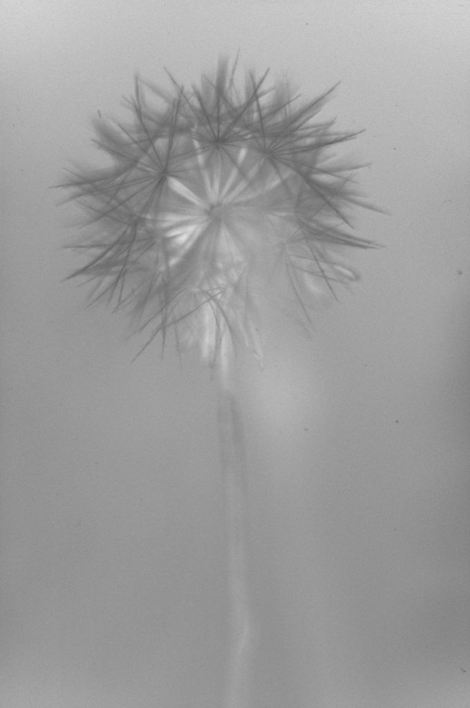

Potwierdzam - mi pasuje. Poniżej próbka - Trix świecony na 1200, DDX 1+4, 20 st, 14 min

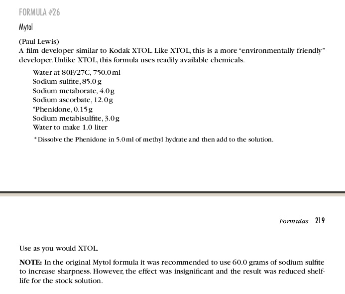

MyTol 1:1 (taki xtol domowej roboty)

rbit9n pisze:MyTol 1:1
A jaka receptura?
JaZ99
Posty: 858
Lokalizacja: Wroclaw
Post autor: JaZ99 »
Proszę:
Z książki S. Anchel: Darkroom Cookbook
Posty: 5624
robiłem też według oryginalnego przepisu, czyli ze zmniejszoną ilością siarczynu. efekt podobny.
