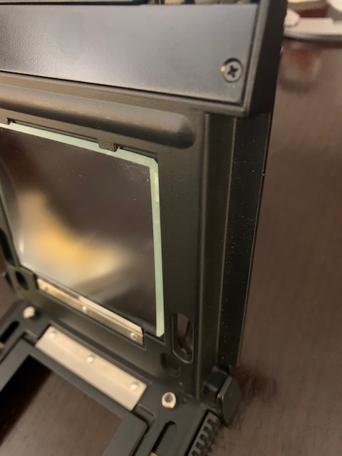

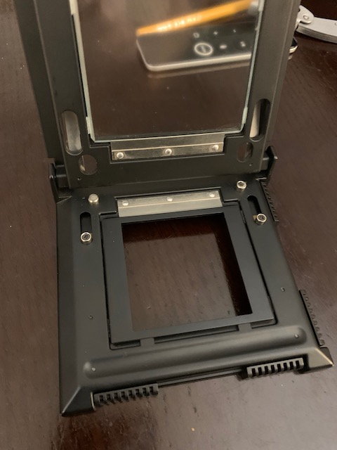

kal800 pisze: 31 gru 2019, 17:55 Niedomknięta, bo w pozycji górnej była - do suwania negatywem.
Szkło może i autorskie ale bez lipy raczej - z hameryki aż ciągnąłem.
http://www.fpointinc.com/glass.htm
Nie ma siły, nie ma prawa świecić jeśli wszystko jest ok. Masz albo szkła nie takie jak trzeba, albo karetka bezszybkowa. Nie wiem jak w M70, ale np. M805 ma dwa rodzaje karetki - jedna ze szkłami, druga umożliwiająca wkładanie masek do różnych formatów. Jak wyczernienie nie pomoże, to obfotografuj karetkę i wrzuć tutaj. Ma ona naniesioną nazwę?

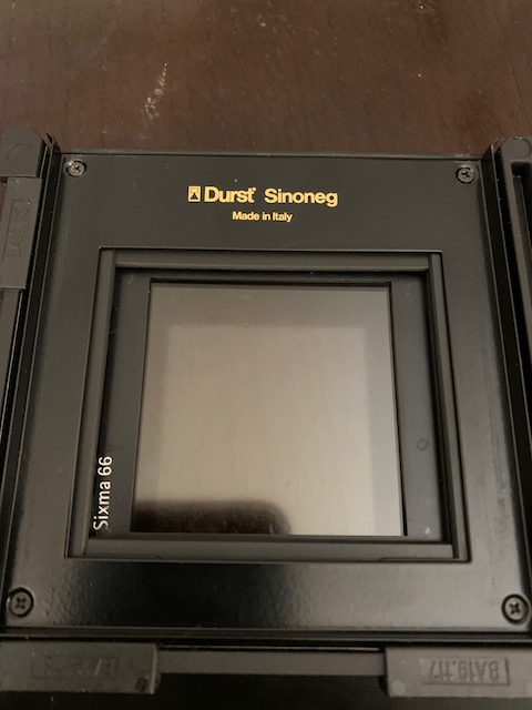

kal800
Posty: 933
Lokalizacja: Gdynia
ciemnia w kotłowni
Post autor: kal800 »
BA.19.200

kal800 pisze: 31 gru 2019, 18:16BA.19.200
No wg instrukcji karetka jest ok. Masz instrukcję do M70, ja mam jakby co.

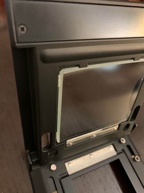

Szkło nie powinno wystawiać nad powierzchnię karetki więcej jak na dole wystaje ramka
nad powierzchnią dolnej części karetki. Na zdjęciu widać że chyba tak nie jest.

Vox pisze: 31 gru 2019, 18:41 Szkło nie powinno wystawiać nad powierzchnię karetki więcej jak na dole wystaje ramka
No właśnie na to wygląda. Po zamknięciu obie części powinny do siebie przylegać bez szpary - pomijam grubość negatywu. Nie powinno być szpary w kształcie klina.

@aka szpara w kształcie klina była tylko dlatego że karetka była w pozycji otwartej jak robiłem tę fotkę. Natomiast naświetlałem w zamkniętej... chyba...

kal800 pisze: 31 gru 2019, 18:52 @aka szpara w kształcie klina była tylko dlatego że karetka była w pozycji otwartej jak robiłem tę fotkę. Natomiast naświetlałem w zamkniętej... chyba...
Domknięta karetka nie powinna mieć szpary z boku. Ja mam małego dursta do 135 - m305 - jak zamknę karetkę to nie ma możliwości by coś zaświeciło z boku. M70 to niby dlaczego ma świecić?
