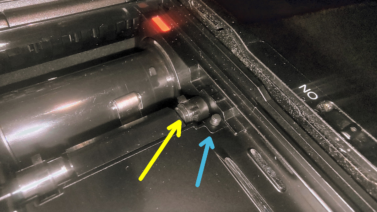

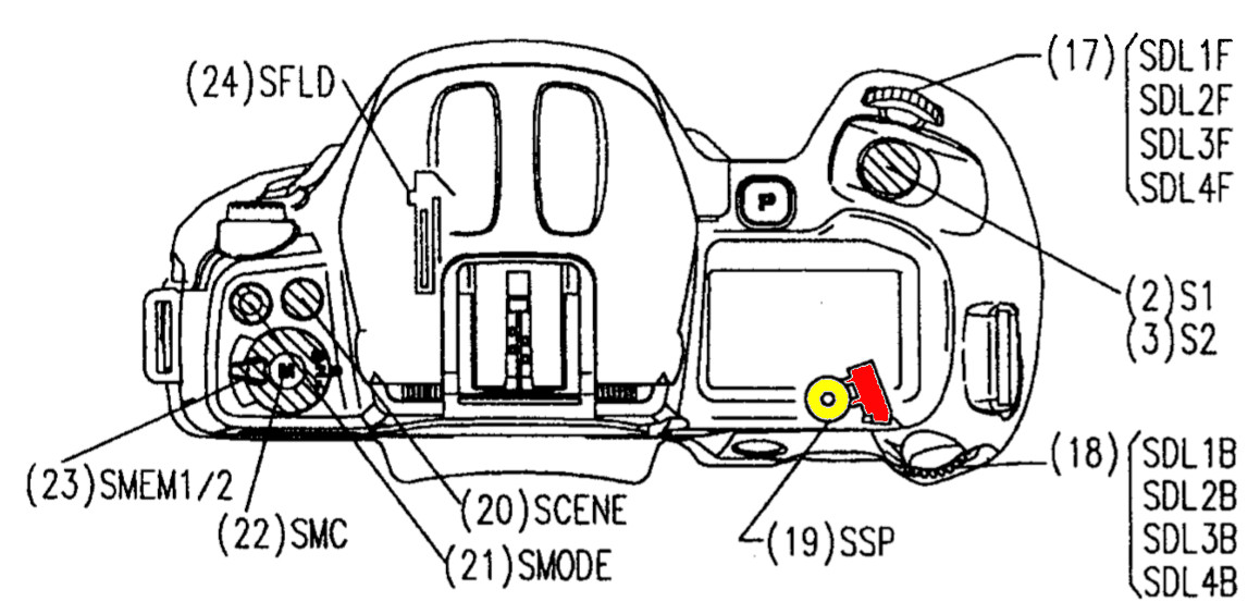

W mojej Minolcie Dynax 807si (zbliżone roczniki) wygląda to następująco:
Początkowo sądziłem, że to ten sprężynujący "pipek" oznaczony niebieską strzałką, ale on chyba jest czujnikiem zamknięcia tylnej pokrywy. Natomiast dolna zębata rolka prawdopodobnie ma nieco poniżej jakieś odbijające światło paski i odbija światło fotoceli. Tak przynajmniej sugeruje schemat z serwisówki.
Zębata rolka na żółto, fotocela (nadajnik + odbiornik) na czerwono. Ciekawe rozwiązanie, jeżeli dobrze odizolowali światło IR, być może da radę pracować z filmem IR...
