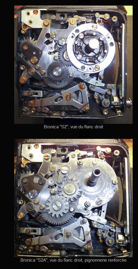

Rok produkcji podobno jest ważny, tzn. egzemplarze z wczesnych lat maja jakiś ujawniający się feler. Wiesz coś może o tym?
Posty: 2350
[K] Bronica S2A
No właśnie chodzi o wersję S2A, nie o S2. A tego oznaczenia zazwyczaj nie ma na body. Podaje się różne wersje numerów seryjnych jako początkowe dla wersji S2A (100 000, 150 000), ale twardych danych nigdy nie znalazłem. Sama zmiana polega na poprawie trwałości mechanizmu (z tego, co pamiętam, chyba wymienili mechanizmy mosiężne na stalowe, ale mogę się mylić). Ogłoszenia na japońskim eBay nie są - niestety - wiarygodne. Znalazłem kilka ogłoszeń o sprzedaży S2A z numerem seryjnym zdecydowanie poniżej 100 000. Zwróciłem uwagę sprzedawcy, podziękował i dodał, że nie jest specjalistą :-)
Vitlich
Posty: 108
[K] Bronica S2A
Post autor: Vitlich »
aka, tak jak pisał miki11, rok produkcji jest ważny, bo rozdziela S2A od S2. W S2 mechanizm przewijania ma zębatkę z miedzi, czy tam innego miękkiego metalu, i posiadającą wiele drobnych ząbków – więc po czasie ząbki przestają istnieć. W S2A materiał został zmieniony na stal, a ząbków jest mniej, za to większych.
Rozpoznanie właściwego modelu nie jest proste. Do jakiegoś numeru seryjnego to jest z pewnością S2. Od jakiegoś momentu numery seryjne mają dopisek S2A i to jest najlepsza opcja, bo daje pewność. Jeszcze późniejsze numery seryjne nie mają już dopisku S2A. Z tego co wiem, jednym z wyznaczników jest mocowanie paska – modele będące S2A, ale już bez dopisku w nr seryjnym powinny mieć bolce bez motylków. S2 ma bolce z motylkami, S2A z dopiskiem w nr seryjnym też. Ponadto między modelami (znowu, mówimy o S2A bez dopisku vs S2) różni się trochę kształt kółka do przewijania filmu. Były jeszcze chyba inne tego typu subtelności, ale musiałbym zacząć sobie intensywniej przypominać :-P

Vitlich pisze: 13 maja 2025, 21:36 ma zębatkę z miedzi,
A dokładniej z mosiądzu.

Vitlich, dzięki za to info. Coś mi tam świtało bo się kiedyś przymierzałem do S2A, ale stanęło na SQ-Ai. Przy okazji - rzadko aktywny na koreksie dżentelmen jest podobno specem od usprawniania S2, ale nie pomnę nicka.

Już kiedyś polecałem stronę https://www.dirapon.be/bronica.htm
Posty: 2350
[K] Bronica S2A
Znakomita witryna. I nie do odnalezienia, jak się nie zna adresu...

Vitlich pisze: 13 maja 2025, 21:36 (...) W S2 mechanizm przewijania ma zębatkę z miedzi, czy tam innego miękkiego metalu, i posiadającą wiele drobnych ząbków – więc po czasie ząbki przestają istnieć. W S2A materiał został zmieniony na stal, a ząbków jest mniej, za to większych.
To by się zgadzało - przynajmniej jeśli chodzi o liczbę i wielkość ząbków.
A aparat fantastyczny.
