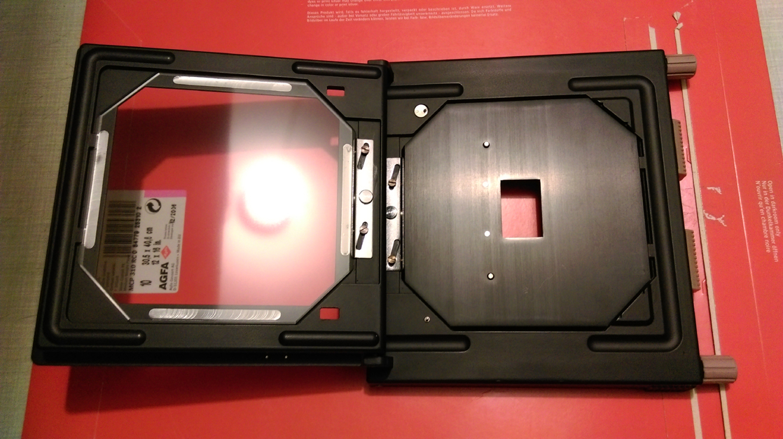

Pytanie do właścicieli Laboratorów lub Durstów 805. Zakupiłem oryginał Binema 35 czyli komplet ramek bezszybkowych do małego formatu. Jedna ma światło wewnątrz 24x36 jak trzeba, a druga o milimetr mniej z obu boków. O co tu chodzi?
Proszę tylko o konkretną odpowiedź, a nie wypowiedzi w stylu: a po co ci te ramki?
Z góry dzięki!

Mam Opemusa, który "ma tak samo", Ramka z większym otworem jest na górę (od strony żarówki), z mniejszą dziurą na dół. Chodzi zapewne o odbicia światła od krawędzi ramek. Jak by były jednakowe, to może powstać blik równoległy do krawędzi ramki po jej wewnętrznej stronie. Sprawdź jeszcze czy wymiary zewnętrzne są takie same - Czesi zrobili tak, że nie można ich włożyć odwrotnie, każda wchodzi tylko na swoje miejsce.

chodzi o to, że gdyby wymiary były takie same, to zjawisko ugięcia światła na krawędzi górnej ramki, mogłoby dać rozmytą krawędź zdjęcia. zwłaszcza to się tyczy powiększalników z mieszaczem. zdaje się, że Hubert @dadan o tym pisał na forum, tym forum.
u mnie czy to sivopar 35, czy też sivopar 66, sivoma (górna) ma większy otwór, niż sixma.

Odpowiedz brzmi tak ; górna szybka AN dolna ramka bezszybkowa od dłuższego czasu takie rozwiązanie stosuje w swoim Durście Pictochrom.
ps: dolna ramka bezszybkowa nie może być oczywiście wytłaczana tak jak ma np.:Magnifax 3a który właśnie tak ma.

Mam obie szybki luzem, ale obie wyglądają identycznie. Nie wiem która jest AN. Jest jakiś sposób żeby je odróżnić?

Wszystkie ramki delikatnie odcinają kadr. Chyba, że producent to specjalnie określa i specjalnie wycenia.>np. taka<
AN ma fakturę, podobną do antyrefleksyjnych szyb do oprawy obrazów.

AN czyli anty Newton mówiąc krótko jest ona jak by lekko,,zmętniała,, że się tak wyrażę, na zrobionym zdjęciu odbija się żarówka która jest taka nie ostra-właśnie taka zmętniała.Jeśli ta Twoja jest zupełnie przezroczysta jak nasze choćby szyby w oknach, to nie jest AN.

Mirosław pisze:AN czyli anty Newton mówiąc krótko jest ona jak by lekko,,zmętniała,, że się tak wyrażę, na zrobionym zdjęciu odbija się żarówka która jest taka nie ostra-właśnie taka zmętniała.Jeśli ta Twoja jest zupełnie przezroczysta jak nasze choćby szyby w oknach, to nie jest AN.
No właśnie tego się obawiałem, bo mam w Opemusie 6 szybkę AN i tak jak piszesz jest lekko mętnawa, natomiast w Durscie 805 którego jakiś czas temu nabyłem obie są klarowne. Wniosek - nie mam do niego AN. Co prawda zacząłem robić na samych ramkach i dosyć mi się podoba, bo nie trzeba czyścić szkła za każdym razem. Niektórzy boją się samych ramek że rzekomo negatyw potrafi się wygiąć przy większych formatach, ale ja jakoś nie zauważam takiego zjawiska. Wszystko jest ostre jak brzytwa. Natomiast to obcinanie kadru w przypadku małego obrazka nie jest najlepsze, bo czasem nawet 1 mm potrafi obciąć istotny element kompozycji.
