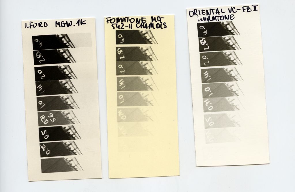

fomatone jest dobry i tani, ale ma dwie wady. w porównaniu z ciepłymi ilfordem i orientalem ma ewidentnie żółtawą emulsję, co nie jest czasami takie złe, a po drugie trafiają się takie wypusty, że emulsja sama się łuszczy w wywoływaczu, głównie 542-II.
zerknij sobie do mojego albumu na ipernity, w którym są skany powiększeń, są tam wszystkie trzy papiery, głównie wołane w kodaku D-166.

trzy papiery w kodaku D-166:

Zawsze uważałem, że ciepły ton ma mić obraz, a nie reszta. Ta forma wygląda okropnie.
Posty: 5678
Baryt ciepłotonowy
dobra jest do infektów, wtedy nie widać, że ma barwę kości słoniowej.
