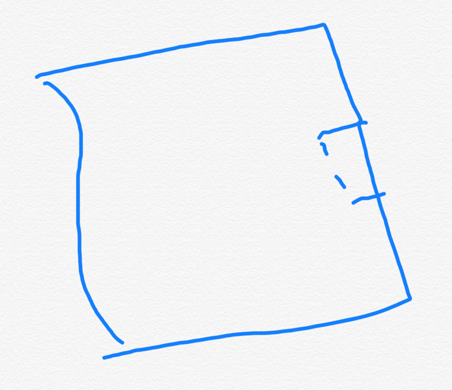

A, już wiem, co miałem zapytać. Jak wkręcić dwa filmy 120 jeden za drugim w szpulę Krokusa? Skleić czymś?
Posty: 10510
2 x 120
Nie. W instrukcji było by naciąć końcówkę pierwszego filmu na głębokość 5-10mm. Zagiąć trochę tak wykonane nacięcie by powstał coś jak rozwidlenie, w to miejsce włożyć drugi film, który będzie go popychał. Coś takiego jak na szkicu.
Paluchem na smarku, ale powinno być jasne.
