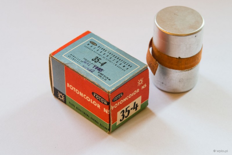

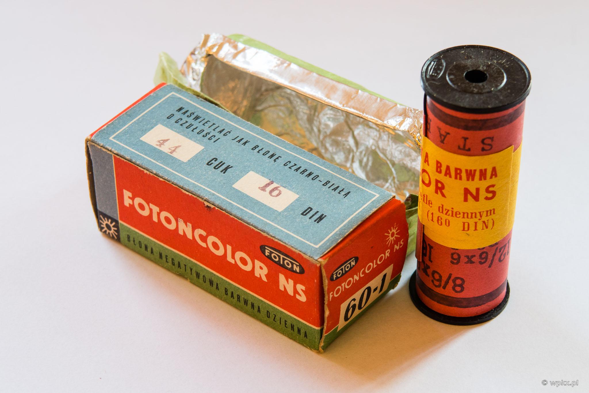

Fotoncolor NS ze zbiorów Woytka P. Kowalczyka (wpkx.pl)
Fotoncolor NS 35mm ze zbiorów Woytka P. Kowalczyka (wpkx.pl)
