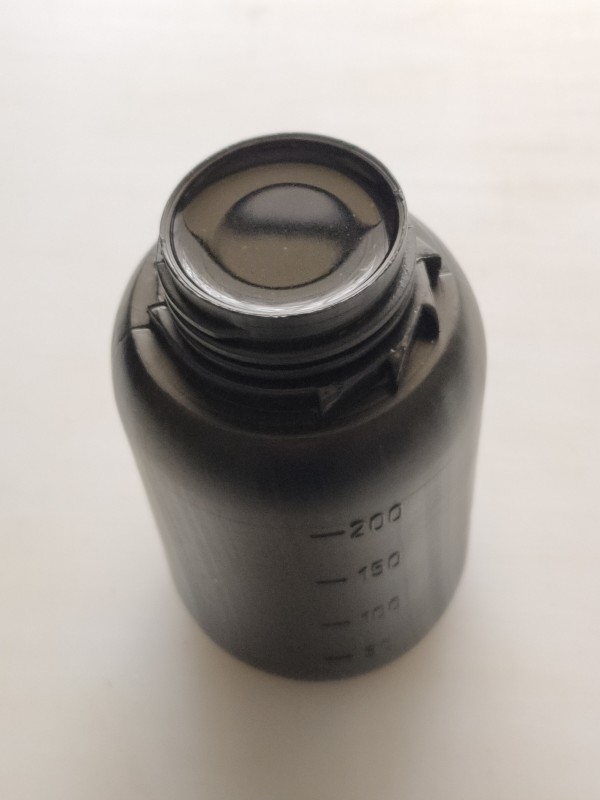

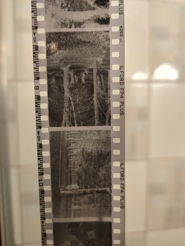

Witam.
W maju 2018r.rozpuściłem 5l. Xtol w 2,5l.wody dmineralizowanej o temperaturze 40*C. Miksturę rozlałem do czarnych pojemników po 250ml pod korek. Dzisiaj (17/02/2020) wywołałem film i jest cacy. 😀
