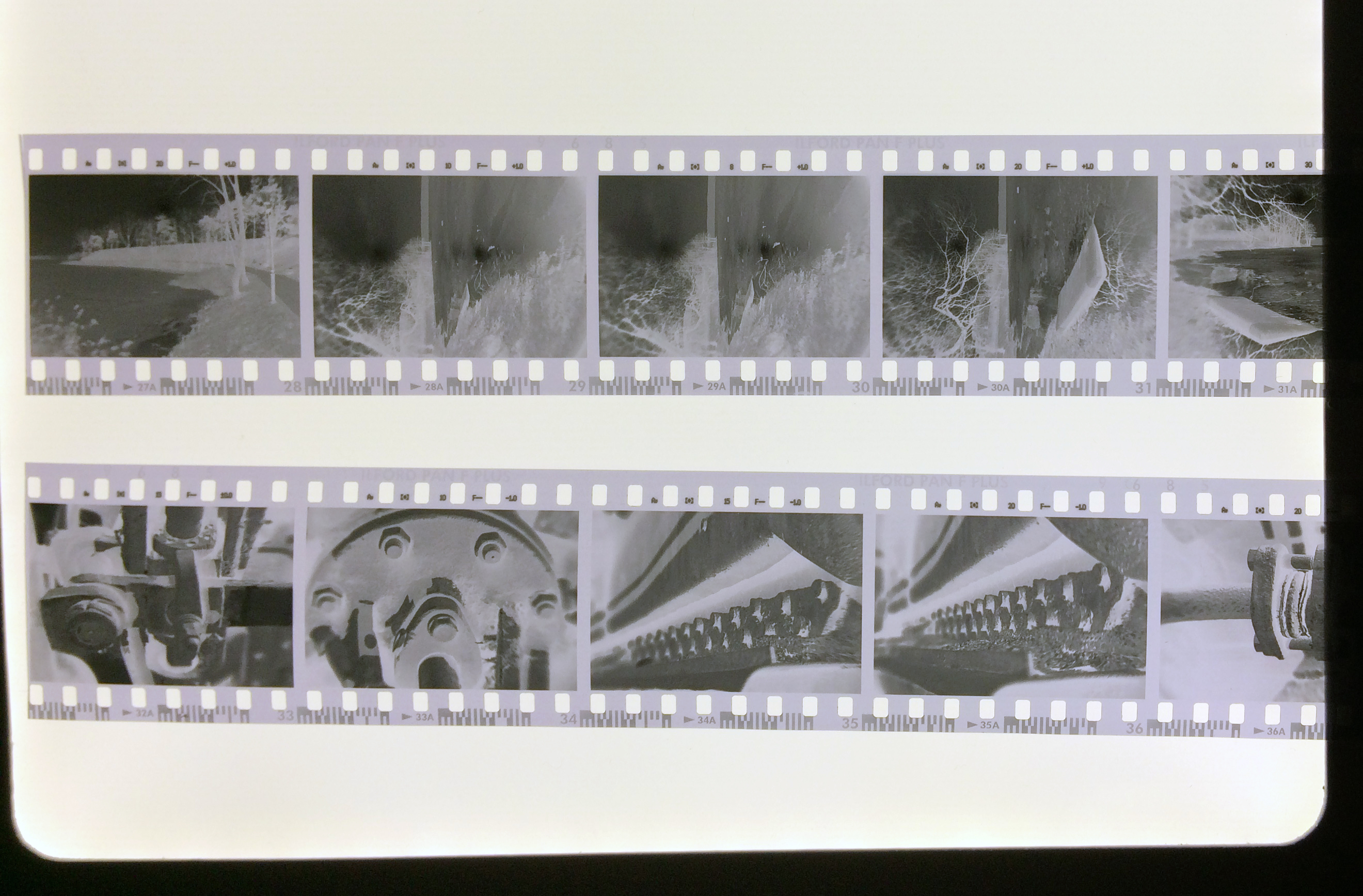

wosk
Posty: 979
Lokalizacja: Mazury
Zróżnicowane czasy obróbki w FX-39
Post autor: wosk »
Nomad pisze: 03 lut 2019, 14:59 Tymczasem dla tego jednego filmu widzę totalny rozjazd pomiędzy praktyką, a tym co podaje producent i DT.
I stad moje pytanie, czy ktoś kto ma do czynienia z tym materiałem, może potwierdzić moje obserwacje.
Cześć! Nie potwierdzam Twoich obserwacji. Nie robię dużo na Pan F+, ostatnio w 2018 - negatyw parę lat po terminie naświetlany na 50 ASA, wywołany w klonie Rodinala (APH 09), 1+49, 20 st. C, 9 min, mieszanie - przez całą 1. min, nast. 2 przewrotki co 30 sek.
Wg DT czas powinien wynieść 11 min, skróciłem ze względu na częste (co 1/2 min.) mieszanie. Kontrast i krycie negatywu wg mnie zadowalające, przykład poniżej.
