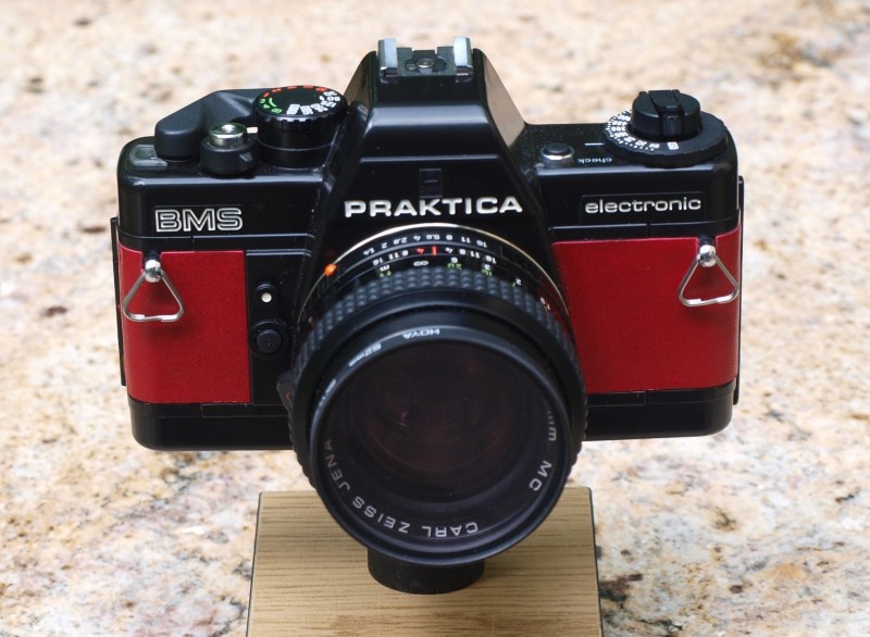

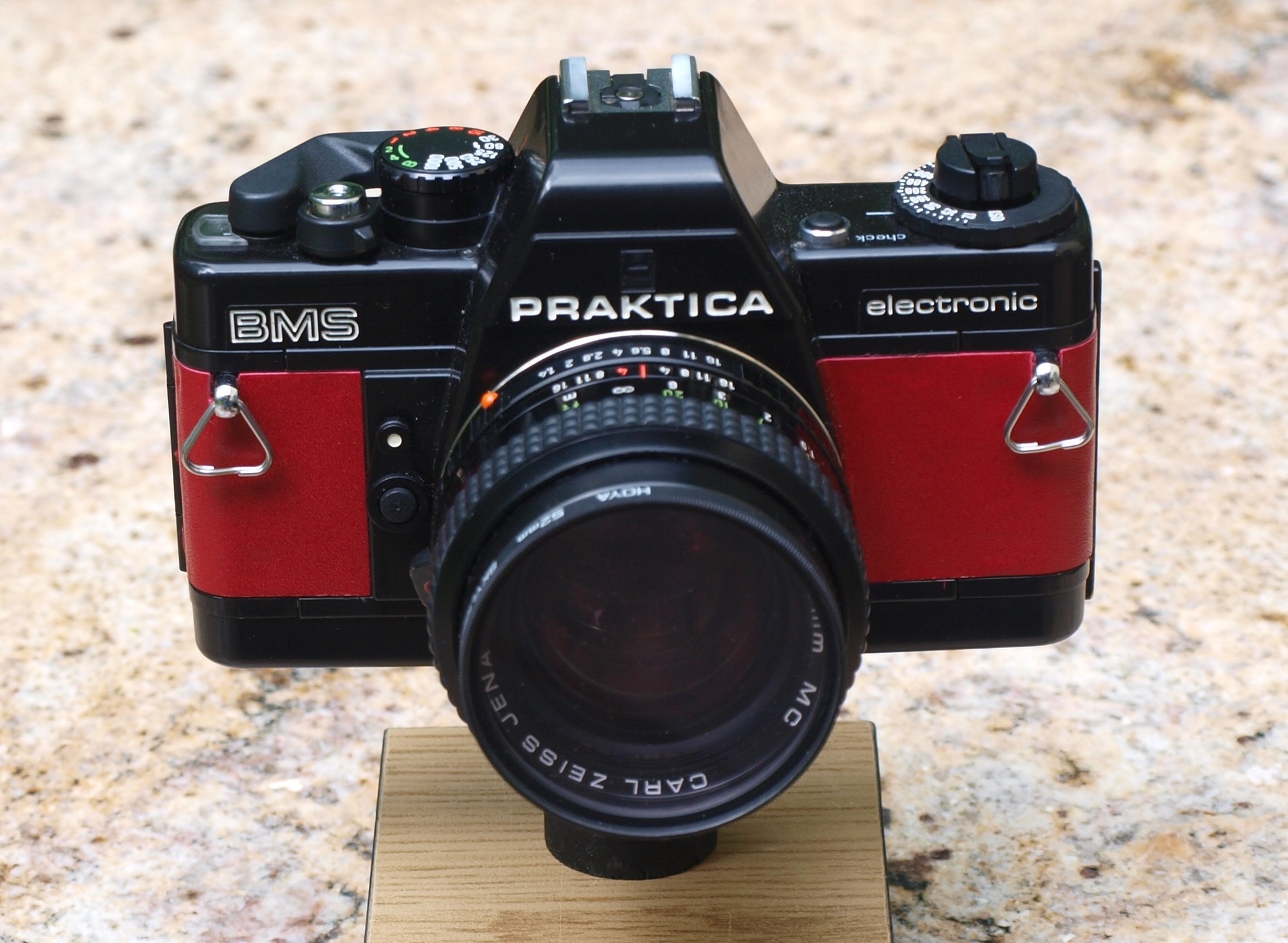

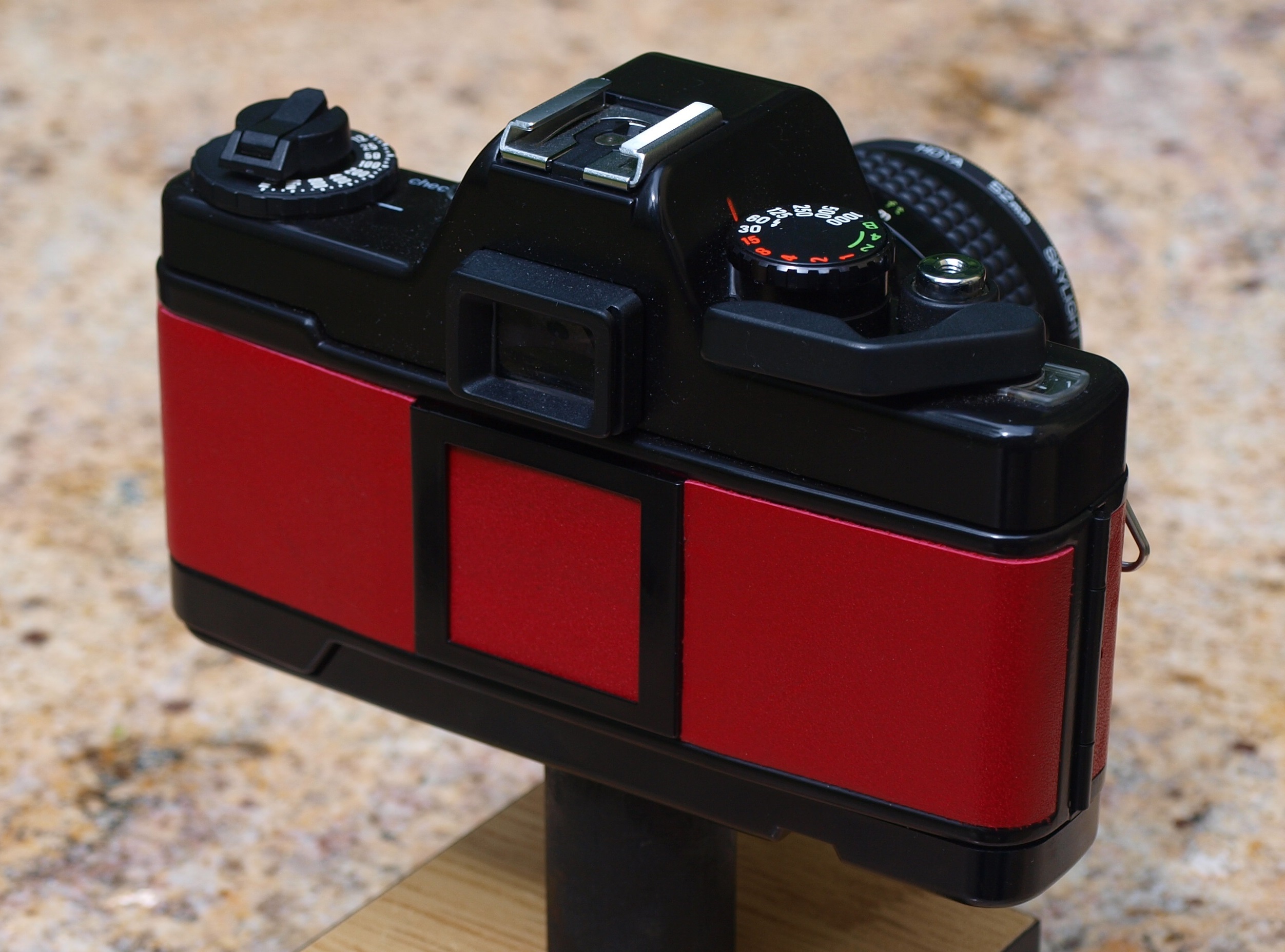

Zastanów się, czy malować proszkowo całość - może zamiast oryginalnych wykładzin przykleić cienką skórę - tu się pochwalę
W razie zainteresowania - służę pomocą werbalną

Piękna Praktica, no śliczna po prostu, kawał porządnej roboty. Aż zapragnąłem klasyczniej, małoobrazkowej lustrzanki przez chwilę. Zorka oryginalnie pokryta była wulkanitem (nawet nie wiem czy to poprawne określenie, za dużo siedzę na zagranicznych forach). Jest to twarda, wulkanizowana guma, którą wykańczano nie tylko wczesne Zorki, ale również całkiem późne Leiki. Materiał ładny, ale degraduje się z czasem i łapie zapachy. Jeśli dobrze utrzymamy można go odświeżyć np. czernidłem do opon, ale jeśli cuchnie, lepiej usunąć. Tak tez zrobiłem, a korpus, po oczyszczeniu i malowaniu (bądź nie) mam zamiar pokryć okładziną ze skóry. Jak wyjdzie dobrze, też się pochwalę. ;)

Moją Praktikę oklejałem czerwoną skórką o grubości 0,5 mm wycyganioną od zaprzyjaźnionego rymarza. Można ew. molestować kaletnika albo rękawicznika - jeśli będzie miał dobry humor to może odstąpi, niewielki w końcu kawałek. W.
