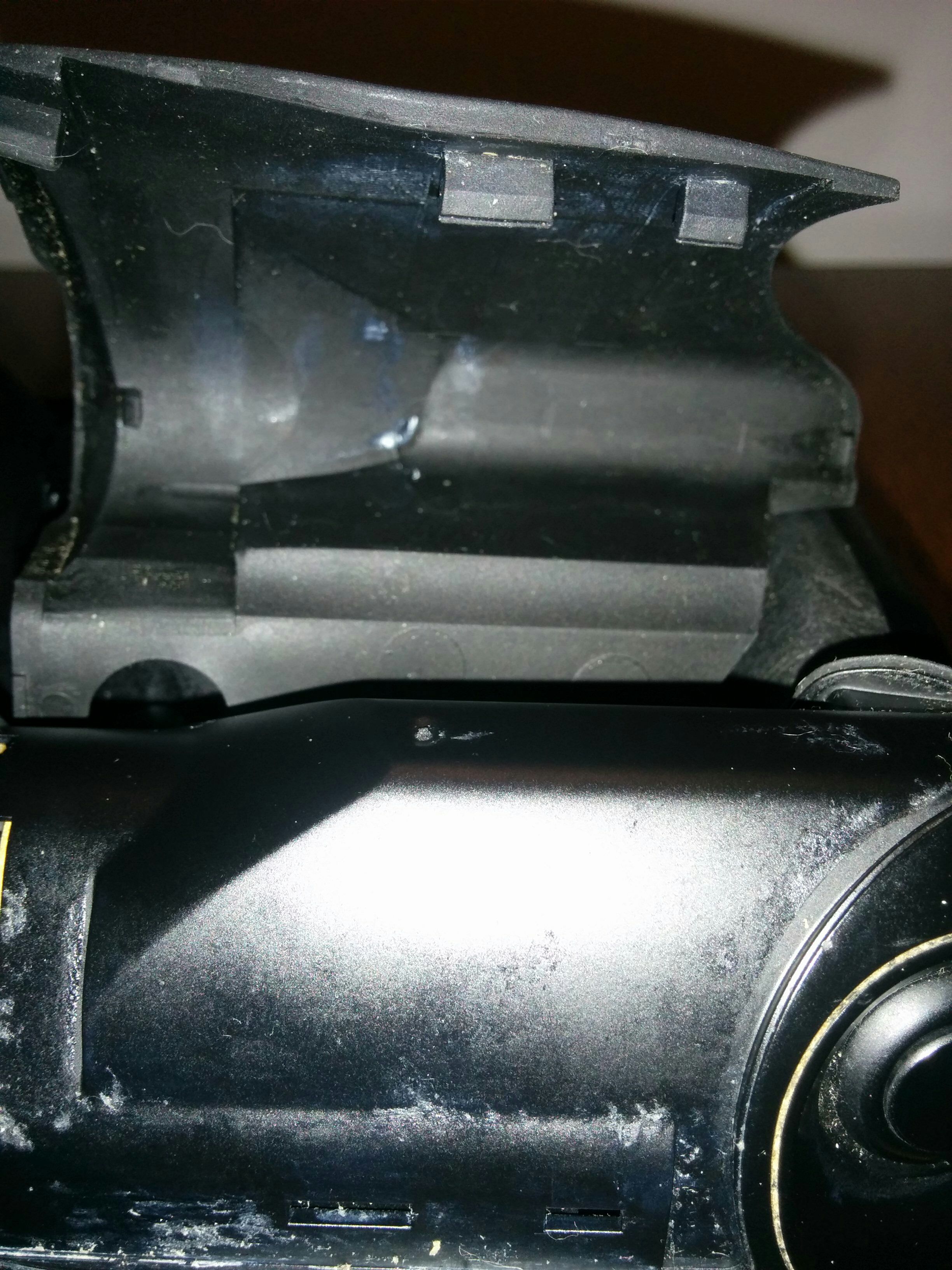

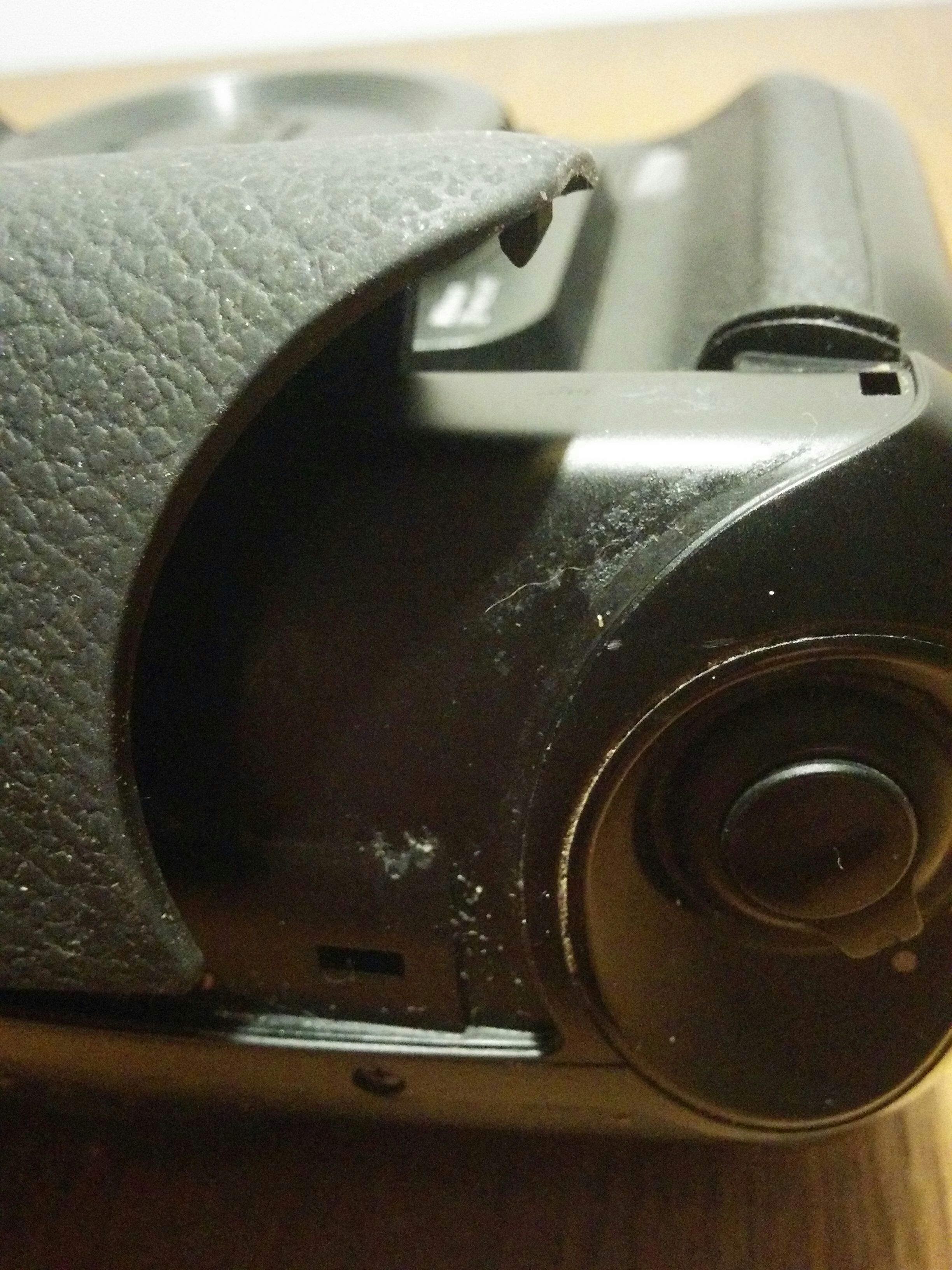

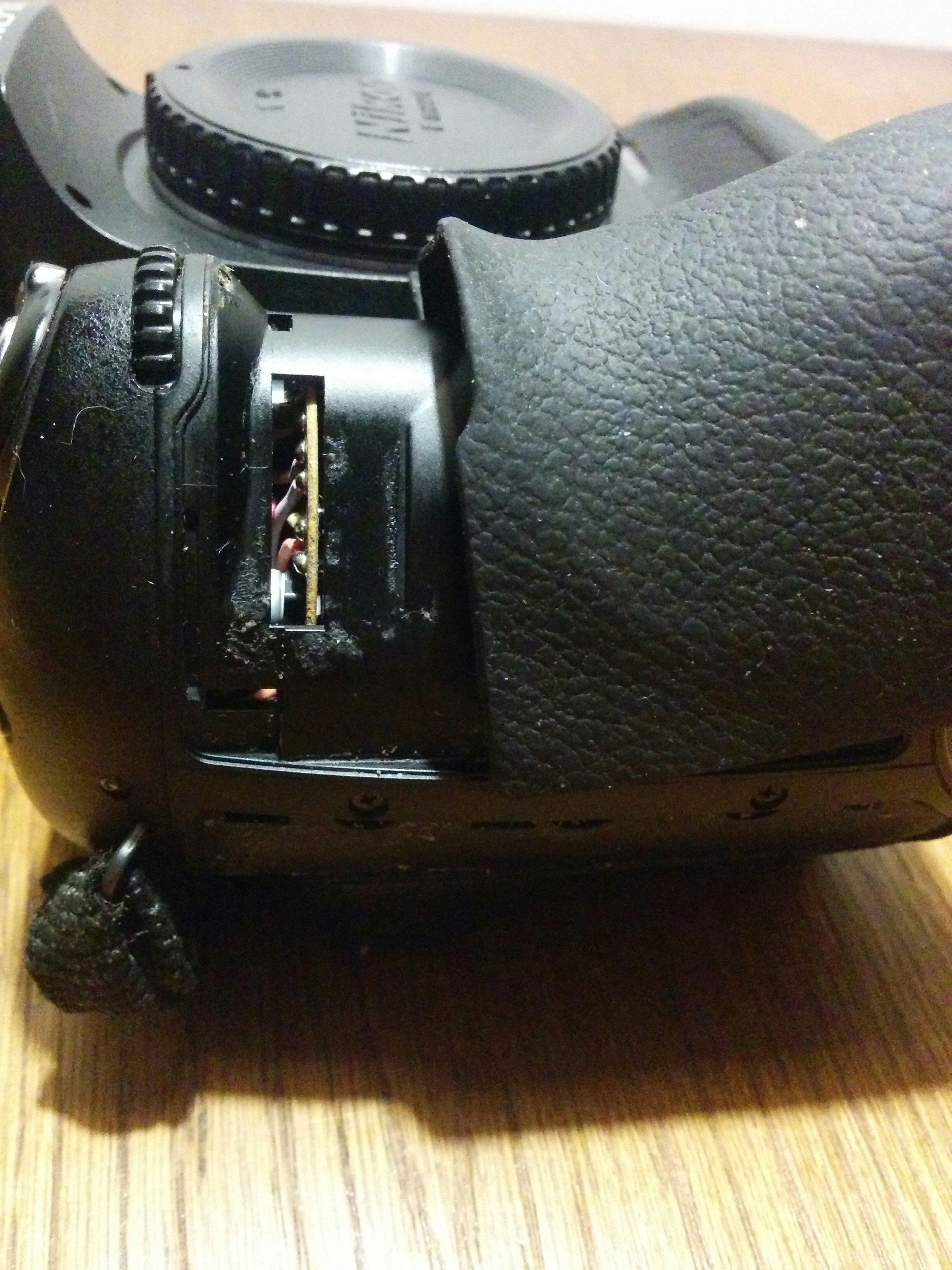

Witam,
Mam pytanie do szanownego grona, macie doświadczenie w podklejaniu gumy na korpusie. Jakiego kleju najlepiej użyć żeby to w miare dobrze się trzymało i nie odpadło po tygodniu. Z góry dziękuje za wszystkie pomysły i podpowiedzi.
Paskudnie to wygląda, a aparat mimo że wiekowy robi świetne fotki.

TraX pisze: 22 wrz 2023, 21:09 Mam pytanie do szanownego grona, macie doświadczenie w podklejaniu gumy na korpusie.
Tak, mam doświadczenie - przytwierdzałem odspojone okleiny, także na korpusie Nikona (konkretnie F100).
Zastosowanie kleju nie jest dobrym pomysłem - znacznie lepiej sprawdzi się cienka błona klejąca 3M 300LSE - przewidziana m.in. do takich zastosowań i podobna (jeśli nie identyczna) do tego co zastosował producent aparatu.
Arkusze takiej błony są dostępne na allegro.
Istotne jest aby przed montażem dokładnie oczyścić i odtłuścić powierzchnię korpusu, jak i okleiny od strony przytwierdzanej. Doskonale do tego nadaje się alkohol izopropylowy.

Z_photo pisze: 22 wrz 2023, 21:41 znacznie lepiej sprawdzi się cienka błona klejąca 3M 300LSE
Fuji stosuje ten sam patent. Nowe gumy mają przyklejoną od wewnętrznej strony cienką, silną taśmę dwustronną.
Posty: 1562
Zlazła mi guma ... czym to podkleić ???
miki11 pisze: 22 wrz 2023, 22:41 Fuji stosuje ten sam patent. Nowe gumy mają przyklejoną od wewnętrznej strony cienką, silną taśmę dwustronną.
Ta taśma (a w zasadzie błona - bo jest tak cienka) oprócz tego, że świetnie trzyma ma jeszcze tę zaletę, że w razie konieczności można przyklejony element łatwo zdemontować (powoli podważając - najlepiej po lekkim podgrzaniu), a później bez pomocy jakichkolwiek chemikaliów i narzędzi można usunąć pozostałą warstwę klejącą, rolując ją pod palcami.
Sama aplikacja jest też łatwa i czysta - nie ma ryzyka, że nadmiar kleju wyłoni się spod montowanych elementów.
Posty: 2329
Z_photo pisze: 22 wrz 2023, 23:12 Sama aplikacja jest też łatwa i czysta - nie ma ryzyka, że nadmiar kleju wyłoni się spod montowanych elementów.
To wszystko prawda i gdyby nie ekologiczna autodegradacja oryginalnych gum, można by po prostu zastosować taśmę do ponownego przyklejenia gumy. W praktyce jednak te gumy puchną i nie pasują już w dedykowane dla nich miejsca.

Normalnie przyklej - butaprenem. Błony wszelkiego rodzaju zostaw na inną okoliczność. :-P
Posty: 1735
Sam to miałem proponować, ale tam chyba były jakieś otwory w obudowie i coś może nakapać.
Nie no z umiarem. Butaprenem pomazać tu i tam, nie za dużo. Poczekać z 10 min. aż podeschnie i potem przyłożyć gumę i docisnąć. I zrobione.

- niestety tej gumy nie chce się trzymać nawet butapren w związku z tym doradził bym najpierw gumę od wewnątrz pokryć warstwą "super glu" i dopiero na tak zagruntowane podłoże nałożyć butapren
Posty: 1735
To lepiej chyba wziąć zamiast Butaprenu klej "Tadam", to jest taki butapren superglujowy. Bo sam Super Glue jest sztywny.
