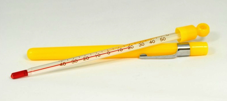

Ja używam wegetariańskiego - piwowarskiego ;-) , co się składa w 'długopis', sprawdza się znakomicie, kupiłem kilka, bo kosztował około 5 pln, a za taki z nazwą 'fotograficzny' żądają 45-50 zł :!: :mrgreen:

4Rider pisze: 20 sty 2019, 12:36 Ja używam wegetariańskiego - piwowarskiego ;-) , co się składa w 'długopis', sprawdza się znakomicie, kupiłem kilka, bo kosztował około 5 pln, a za taki z nazwą 'fotograficzny' żądają 45-50 zł :!: :mrgreen:
Też kupiłem kiedyś taki termometr skuszony jego niską ceną. Niestety w moim egzemplarzu dokładność jest niska. Porównywałem z wzorcowanym termometrem laboratoryjnym i przy 20°C różnica była prawie 2°C, więc nawet do wywoływania cz-b to zbyt duży błąd. Dodatkowo barwiona na czerwono ciecz jest słabo widoczna w czerwonym świetle ochronnym.
Zamiast niego polecam tego typu elektroniczny termometr tablicowy. Również jest niedrogi a zdecydowanie dokładniejszy i łatwiejszy w odczycie, nawet w słabym oświetleniu.

Bemko pisze: 20 sty 2019, 16:03 Też kupiłem kiedyś taki termometr skuszony jego niską ceną. Niestety w moim egzemplarzu dokładność jest niska. Porównywałem z wzorcowanym termometrem laboratoryjnym i przy 20°C różnica była prawie 2°C, więc nawet do wywoływania cz-b to zbyt duży błąd. Dodatkowo barwiona na czerwono ciecz jest słabo widoczna w czerwonym świetle ochronnym.
Wywołuję w/g jego pomiarów filmy od roku, bezproblemowo, dokładność to 0,5* - acz trzeba użyć lupki, wyniki na Flickrze.
Przy wołaniu papieru nie mierzę temperatury, po kilkudziesięciu minutach w kuwecie płyny mają temperaturę równą tej w pomieszczeniu, sensu nie widzę, no chyba że nie wołasz w kuwetach tylko w procesorze.

Bemko, a porównywałeś ten tablicowe z wzorowanym? Bo one wcale nie mają lepszej dokładności.
4Rider, przy cz-b filmie nie ma znaczenia czy wywoływacz ma 18, czy 22 stopnie. Ważniejsze by jak dzisiaj pokazuje 20 a faktycznie jest 22, to żeby za pół roku jak pokazuje 20, teź było 22, a nie 18. Akurat ten spirytusowy ma szansę, że będzie pokazywał za rok tak samo.
Bemko, natomiast ten elektroniczny ma spore szanse pokazywać inaczej.

J.A. pisze: 20 sty 2019, 17:15 4Rider, przy cz-b filmie nie ma znaczenia czy wywoływacz ma 18, czy 22 stopnie. Ważniejsze by jak dzisiaj pokazuje 20 a faktycznie jest 22, to żeby za pół roku jak pokazuje 20, teź było 22, a nie 18. Akurat ten spirytusowy ma szansę, że będzie pokazywał za rok tak samo.
Doskonale rozumiem Twą logikę, lecz w mym wypadku się mylisz. Korzystam ze swych przepisów sprzed lat określonych na termometrze 'fotograficznym' który mi się stłukł po 25 latach użytkowania w lutym ubiegłego roku, jak i z przepisów na digitaltruth i skoro przy tych założeniach moje filmy wołają się prawidłowo, to nie ma bata by mój termometr nie pokazywał rzeczywistej temperatury, ponieważ było by to widać na negatywach przez niedowołanie/przewołanie. Mój wywód w tym wypadku jest niepodważalny, gdyż jest poparty przez dowody empiryczne.

Niby tak.
Ale nie bierzesz poprawki na to, że:
a) oko jest zawodne
b) tolerancja materiałów cz-b na temperaturę jest sporo większa niż nam się wydaje.
c) powiększenia które robisz na papierze też nie są robione obecnie i 20 lat temu w identycznych warunkach. A jeżeli skanujesz, to w ogóle ten dowód jest o kant dupy.
zegar/timer ciemniowy
Dobra niech Ci będzie :-P
a) używam lupki, bo termometr jest cieniutki (ale przez to elegancko można zmierzyć temp. w zamkniętym i zalanym już koreksie)
b) nie tak duża jak Ci się wydaje, szczególnie przy wywoływaniu niestandardowym push/pull, które nagminnie stosuję
c) tu racja
d) znów śnieg pada, dobrze że jutro nigdzie nie jadę, może się roztopi... ;-)

Dostałem w "spadku" dwa takie termometry elektroniczne, tablicowe.
Pokazują +1,0 i +1,3 stopnia w stosunku do wzorcowanego. Jednak co by nie mówić, jeżeli będą trzymać tę odchyłkę,
to użytkowanie (odczyty) jest dużo prostsze i wygodniejsze. "Pażywiom, uwidzim".

Stopień w górę czy w dół nie jest ważny póki jest zachowana powtarzalność. Przecież i tak B&W woła się wg własnej kalibracji całego procesu.
