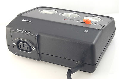

Zegar jaki używam to polski Migo 2 i zauważyłem ze przy czasie ustawionym powyżej 2s zwyczajnie robi mnie w konia, zmierzyłem czas na oko stoperem i czasy są o wiele dłuższe. Czy jest to możliwe? Zegar jest zdezelowany, dostałem jako gratis. Więc pytanie jaki zegar wybrać? Czy wszystkie zegary powiększalnikowe maja takie samo wejście do podpięcia wtyczki z głowicy powiększalnika. Myślałem o zegarze Philipsa (chyba PDC) z trzema pokrętłami (bo tani) ale zauważyłem ze ma inna wejście z tyłu. Czy da się to jakoś obejść. Zegar podpinam do Magniafxa 4 plus głowic Color 3.

mig21 pisze: Zegar podpinam do Magniafxa 4 plus głowic Color 3.
Głowicę podłączasz przez trafo, więc wyjście musi być inne. Kika dni temu był wątek o spalonych Philipsach, tam szukaj odpowiedzi.

Oczywiście podpianam tak jak darek6902: listwa - zegar - trafo - głowica. Tylko ten philips ma inne wejscie z tyłu jak na zdjęciu i stąd pytanie o różne rodzaje tych gniazd.

Trzeba przełożyć wtyczkę w trafo, na taką która pasuje. Ale ja bym nie obciążał tego zegara trafem po tym co jest napisane w tym wątku spalony-zegar-pomoc-t11494.html

Wiec odpuszczam Philipsa i K19, wezmę viponela jakiegoś.
