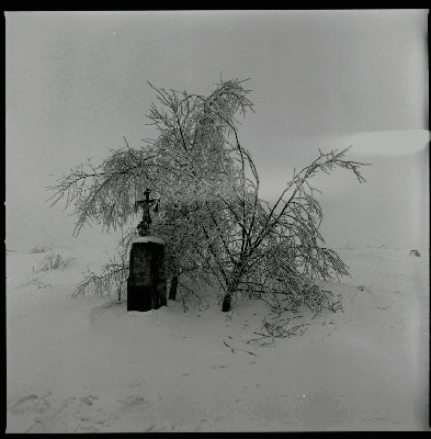

Na filmie (Ilford Fp4plus) po wywołaniu pojawiły się zaświetlenia - jak na przykładzie. To było najbardziej widoczne, na innych klatkach mniej (lub wcale) , ale w tych samych miejscach. Podejrzewam winę kasety (Hasselblad) ,ale p.Adamczyk po jej obejrzeniu twierdzi, że kaseta jest OK. Może macie jakiś pomysł?:)

Rozumiem, że pierwszy raz do tego doszło ... Po "rodzaju" zaświetlenia wnioskuję, że gdzieś była jakaś dziura .. Gdyby to byl jakiś większy ładunek światła, cała klatka byłaby wyblaknięta ... Coś gdzieś puściło światełko... Teraz problem w tym gdzie... A sposobem na sprawdzenie kasety będzie strzelenie drugiego filmu. Podczas ładnej pogody najlepiej.

A po co zaraz film marnować? Do ciemni, kawałek papieru foto dociąć i włożyć a potem ostrzelać lampą błyskową z zewnątrz - przesłuchaniu z lampą w twarz nikt się nie oprze ;-)

A mnie to wygląda na niedoutrwalone, dobry masz utrwalacz? Ewentualnie źle włożony film do szpuli koreksu, czasami zagina się specyficznie i powstają regularne plamy. Spróbuj pomoczyć 45min negatyw w utrwalaczu.
Mógłbyś wrzucić ten skan w formie negatywowej? Wtedy łatwiej będzie się dopatrzeć co to jest.

Możesz też zrobić próbę z negatywem barwnym. Wyeliminujesz w ten sposób ewentualne błędy obróbki.

jasiek52 pisze:Na filmie (Ilford Fp4plus) po wywołaniu pojawiły się zaświetlenia - jak na przykładzie. To było najbardziej widoczne, na innych klatkach mniej (lub wcale) , ale w tych samych miejscach. Podejrzewam winę kasety (Hasselblad) ,ale p.Adamczyk po jej obejrzeniu twierdzi, że kaseta jest OK. Może macie jakiś pomysł?:)
A mi to wygląda na taki punktowy mikro snop światła.
Może powstał przy ładowaniu kasetki przy świetle dziennym , może rolka się rozluźniła .?
Bo gdyby to była nieszczelność kasety to byś miał powtarzalny efekt na każdej klatce
A ty piszesz że na tej jest największy a na innych mniej lub w cale.
A nie jest to przypadkiem początkowa klatka. ?
