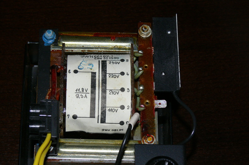

Posty: 5678
zasilacz do powiększalnika
Vox pisze: 18 sty 2022, 10:57 Jeśli nie ma takiej możliwości to polecam zasilacz
od meopty. One też są robione na 220v ale mają ten odczep i łatwo można
tak to wygląda:
Vox
Posty: 158
Post autor: Vox »
Na tym transformatorze widzę napięcie tylko 230V które można by wykorzystać. Dobre i to.
Należy tę zworę przenieść z nr. 4 - 220v na nr. 5 - 230V wtedy napięcie wyjściowe nieco spadnie.
Aby przekonać się jakie naprawdę jest napięcie na wyjściu, należy je mierzyć podczas nominalnego
obciążenia. Bez obciążenia będzie wyższe o jakieś 10%.
