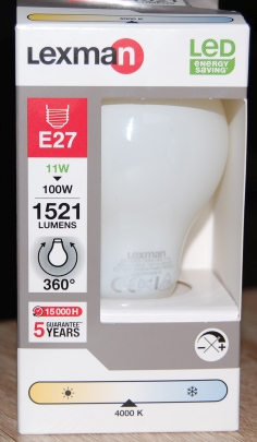

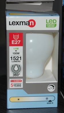

Mam dwie żarówki LED 11W 6500K i 4000K.
Dla mocy do 11W żarówka ma jeszcze normalny rozmiar -w moim przypadku 105mm

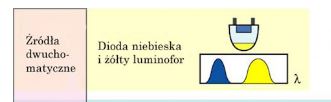

gdzie możemy dowiedzieć się, że zwykła biała żarówka to dioda LED niebieska + żółty luminofor. Wzajemna proporcja określa temperaturę barwową. Są też inne konstrukcje LED ale nie są dostępne tak normalnie w handlu.

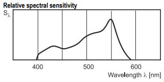

Fomaspeed jest uczulony na niebieski kolor i następuje spadek do zera w okolicy żółtego.

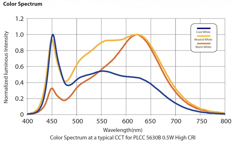

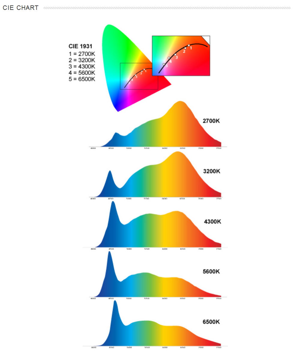

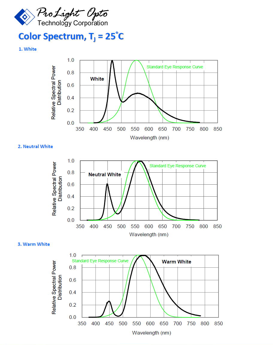

Dołączyłem poglądowo wykresy od różnych producentów LED-owych, aby zobrazować jak świecą takie ledy, aby wyjaśnić pojawianie się owego nietajemniczego niebieskiego (czytaj: Royal blue) pika, który jest właściwym emiterem światła w białym ledzie.

Używam podobnej żarówki lexman (jeszcze mocniejszej, 4000K) w krokusie 69 do papierów MG (Ilford IV de luxe)
z filtrami Ilforda i nie mam żadnych problemów. Mam za to krótsze czasy i zimny powiększalnik w porównaniu z
oryginalną żarówką 150 W.
