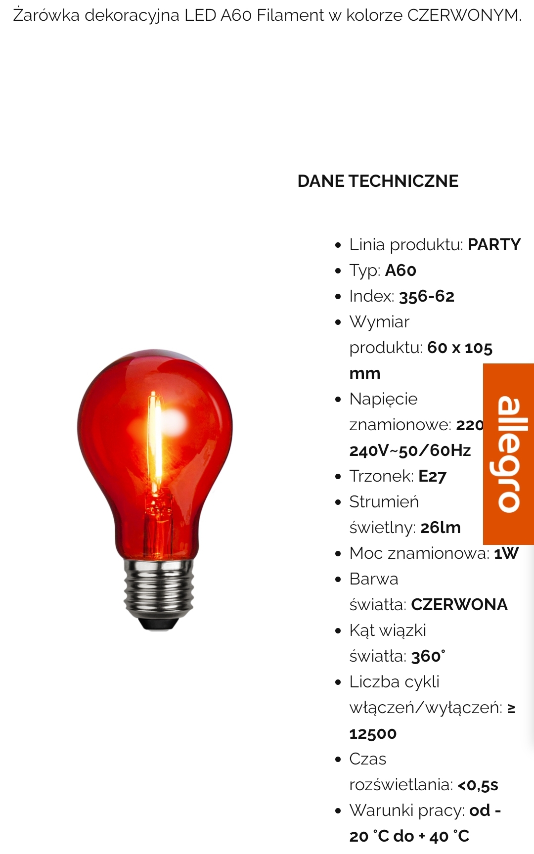

Cześć i czołem!
Pytanie mam do ludzi, którzy mogli mieć doświadczenie z taką żarówką LED.
Oczywiście pytanie, brzmi czy się nadaje i czy nie naświetli mi papieru?
Pozdrawiam 8-)

Musisz zrobić testy. Często nawet dedykowana lampa ciemniowa naświetla papier multigradacyjny jeśli jest za blisko.
Ja od siebie proponuję lampę Paterson - https://fotociemnia.pl/akcesoria-do-cie ... results=21
U mnie pracuje prawidłowo z żarówką 15W z papierami Ilford Multigrade i Foma Variant. Wisi około 50 cm nad kuwetami.
to ja zabiłem Laurę Palmer...

napisze krotko: dida led moze swiecic na czerwono, ale i tak moze zaswietlac papier. bo zaleznie od producenta, czerwony kolor to tylko WIEKSZOSC swiatla, ktore widzi oko, dioda moze tez emitowac az do zielonej czesci spektrum. ludzkie oko tego (prawie) nie wylapie, ale papier juz tak. bez dokladnej specyfikacji technicznej albo testow nie sposob powiedziec....

Tutaj znajdziesz opis jak wykonać test lampy
http://dadanmafak.blogspot.com/2020/11/ ... -s-v3.html

Szukaj ledów, które mają w opisie podaną długość fali. I tak pewnie sieją bokami, ale da się uzyskać efekt jasnej ciemni i niezadymionego papieru :)
