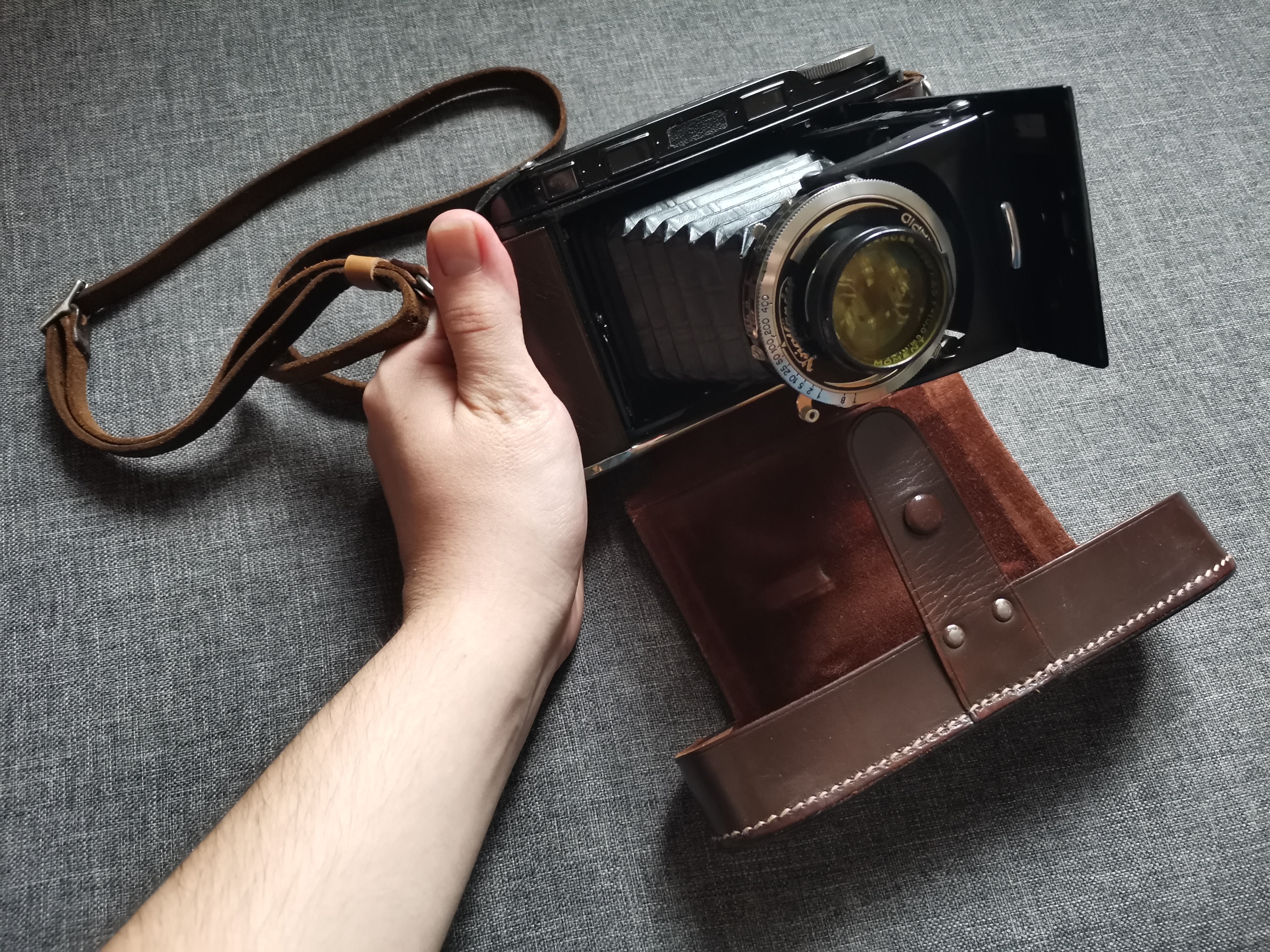

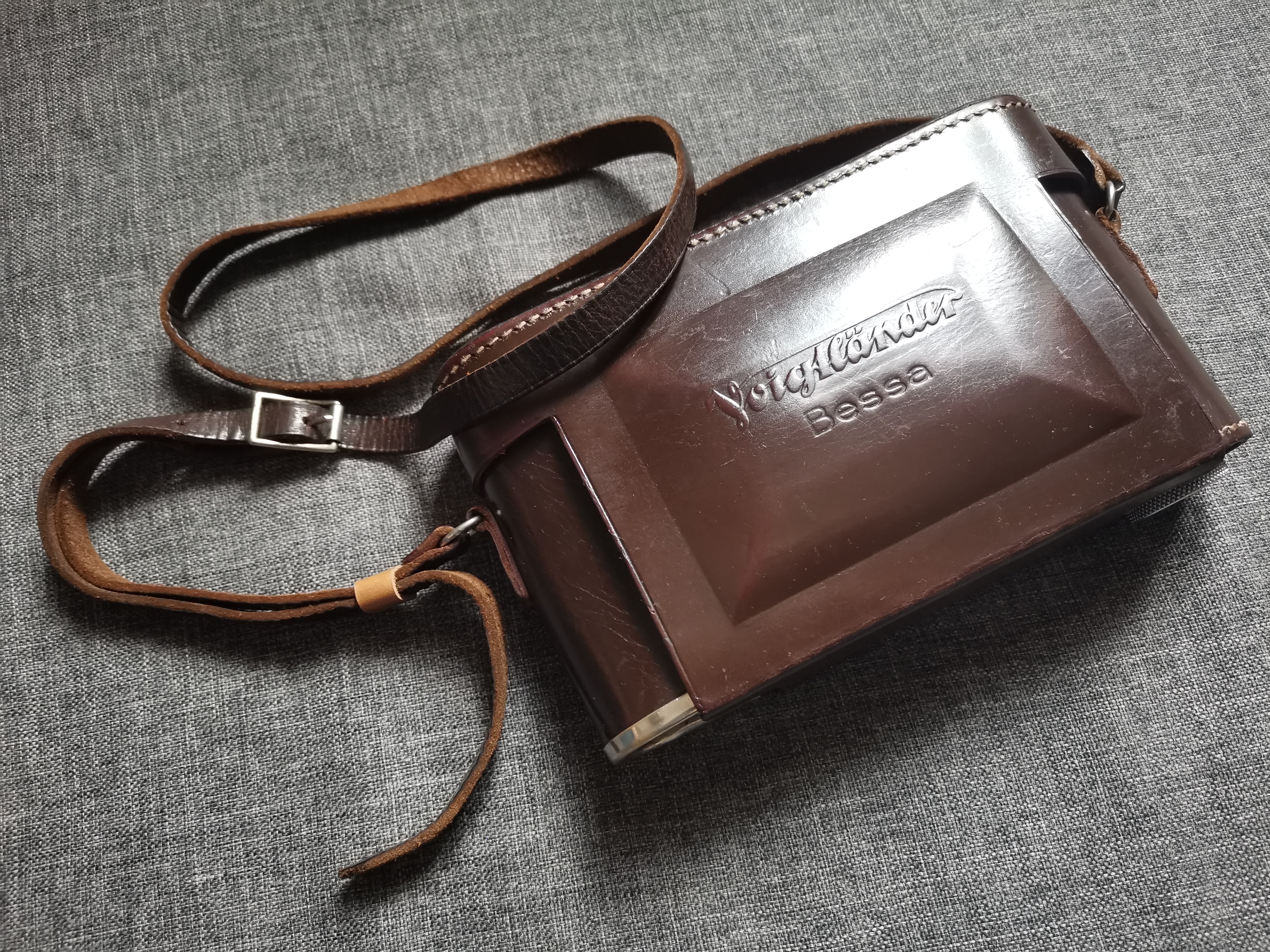

Oprócz wymiany obiektywu odświeżyłem i na nowo zszyłem futerał. Voituś w końcu jest kompletny :-D
Zamiana obiektywu w Bessie RF
Imperitus pisze: 13 wrz 2021, 17:10 Voituś w końcu jest kompletny
No ładnie, ale tylko do sprzedaży, bo te futerały są mega niewygodne i w życiu żadnego takiego nie używałem,
no może z raz czy dwa, bo musiałem w końcu odkryć tą niewygodność ;-) A Ty?
