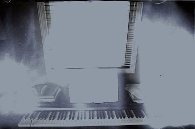

Witam wszystkich bardzo serdecznie!
To jest pierwszy mój wpis tutaj, więc na początku ładnie się witam :)
Piszę do Was, bo nie znalazłam nigdzie wyczerpującej odpowiedzi na to, co ostatnio wydarzyło się z wywoływanym przeze mnie negatywem :(
Wywoływany film to kodak TriX 400, mały obrazek.
Chemia - wywoływacz X-tol,
utrwalacz Tetenal Rapid Fixer (świeżo rozrobiony 1 do 9)
Temperatura wołania - 21stopni C
Czas wołania 6 min i 15 sek.
Utrwalanie - 3,5 min
Przerywanie - 1 łyżka octu rozpuszczona w litrze wody
Na koniec zmiękczacz Tetenala - Mirasol
A efekt..., sami zobaczcie :(
Nadmienię jedynie, że X-tol, był rozpuszczony w 5 litrach i leżakował sobie w butli szklanej, odlewałam od niego po litrze wywoływacza, a resztę przechowywałam w ciemnym pomieszczeniu. Korzystam też z czegoś takiego co nazywa się "Protectan Spray", żeby pozbyć się powietrza w szklanej butli.
Nie mam zbyt chłodno w ciemni w te gorące dni, czy przez to mógł się zepsuć X-tol???
A może to wcale ne jego wina??
Bardzo liczę, że Wasze bogate doświadczenie pozwoli mi dociec prawdy :)
Pozdrawiam, życząc miłego weekendu!!
Kaehl
Masakra.tif
Masakra.tif (4.27 MiB) Przejrzano 2602 razy
Kaehl
Nie wiem dlaczego nie mogę ściągnąć obrazka, ale w podanych przez Ciebie parametrach nie pasuje mi przerywacz: łyżka octu na litr wody. Jeśli to zwykły 10% ocet spożywczy, to powinno go być 100 ml na litr wody. Przerywacz jest 1% roztworem kwasu octowego.

Moim zdaniem klisza jest niedoutrwalona, kodaki tak lubią zwłaszcza jeśli 3,5min i 1+9. Proponuję nawinąć kliszę na szpulę, wrzucić do koreksu i zalać utrwalaczem na 30min. Napisz co wyszło:)

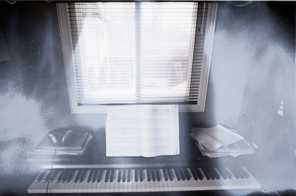

Jeśli chodzi o zdjęcie, to być może jest ono za duże.
Zmniejszyłam je mocno, może teraz będzie lepiej.
Pozdr,
Kaehl

co do zdjęcia, które wreszcie jest widoczne.. faktycznie niefajnie to wygląda i raczej nie jest to efekt zbyt krótkiego utrwalania.
Posty: 10512
Kilka kwestii w tak krótkim wątku.
1. Stare przysłowie pszczół mówi, że nie dzieli się proszków na mniejsze części. Tego należy się trzymać.
2. Xtol jest trwały. Wywoływałem w rocznym i było b. dobrze - z pomiarami densytometrycznymi włącznie.
3. Bardzo dobrą metodą na podniesienie trwałości jego roztworu jest zrobienie "super stocka" :-) (to moje określenie). Xtol ciężko ale da się roztworzyć w połowie nominalnej objętości. Do tego małe butelki (max 0,5l) i mamy bezpieczny wywoływacz na rok. Protectan tetenala też mądra rzecz.
4. Robiąc w takim rozcieńczeniu utrwalacza warto pokusić się o utrwalanie dwu kąpielowe i zrezygnować całkowicie z przerywacza. Kwaśny przerywacz jak wyżej padło, nie jest najlepszym pomysłem. Co prawda w omawianym przypadku, łyżka octu na litr to mało kwaśny przerywacz więc spoko. :mrgreen:
Wracając do meritum.
Możesz pokazać skan negatywu? Ale żeby był negatywem. Najlepiej zdjęcie tfu syfrówką. Bo na oko to wygląda jak wyżej - źle utrwalone.
Ostatnio zmieniony 03 cze 2011, 21:58 przez J.A., łącznie zmieniany 1 raz.
