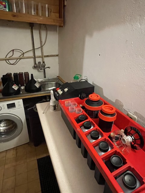

A u mnie tymczasem część negatywowa gotowa:
flickr.com/kal800

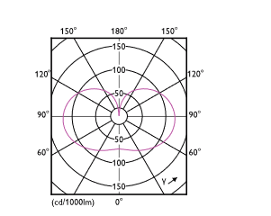

Panowie, przecież każda żarówka ma charakterystykę świecenia - schemat jak śweci. Np. ta z poprzedniego linku świeci tak:
A jeśli chodzi o tzw. kołnierz to ma on minimalny wpływ na charakterystykę świecenia, przecież żarnik mieści się w bańce żarówki, a nie w kołnierzu.
Screenshot 2023-01-06 at 18-58-02 LED classic 200W A95 E27 CDL FR ND 1PF_4 - Żarówki LED z klasycznym żarnikiem PHILIPS - 929002373101_EU.pl_PL.PROF.FP.pdf.png
Screenshot 2023-01-06 at 18-58-02 LED classic 200W A95 E27 CDL FR ND 1PF_4 - Żarówki LED z klasycznym żarnikiem PHILIPS - 929002373101_EU.pl_PL.PROF.FP.pdf.png (15.48 KiB) Przejrzano 4391 razy

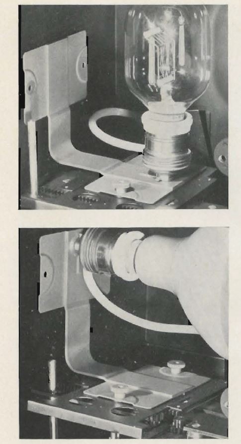

aka pisze: 06 sty 2023, 14:10 W Durstach w głowicy kondensorowej zwykle żarówka jest umiejscowiona bokiem do lustra, nie świeci w dół na kondensor. Z instrukcji L2000 wygląda,
Durst 138 ma możliwość montowania żarówki na dwa sposoby

kal800 pisze: 06 sty 2023, 16:49 A u mnie tymczasem część negatywowa gotowa:
Nie zasypiasz gruszek w popiele. Gratuluję! (i zazdroszczę trochę). Jeśli można się dowiedzieć: jak drogo wyszedł ten CPA2? Kupiłeś na ebayu?
