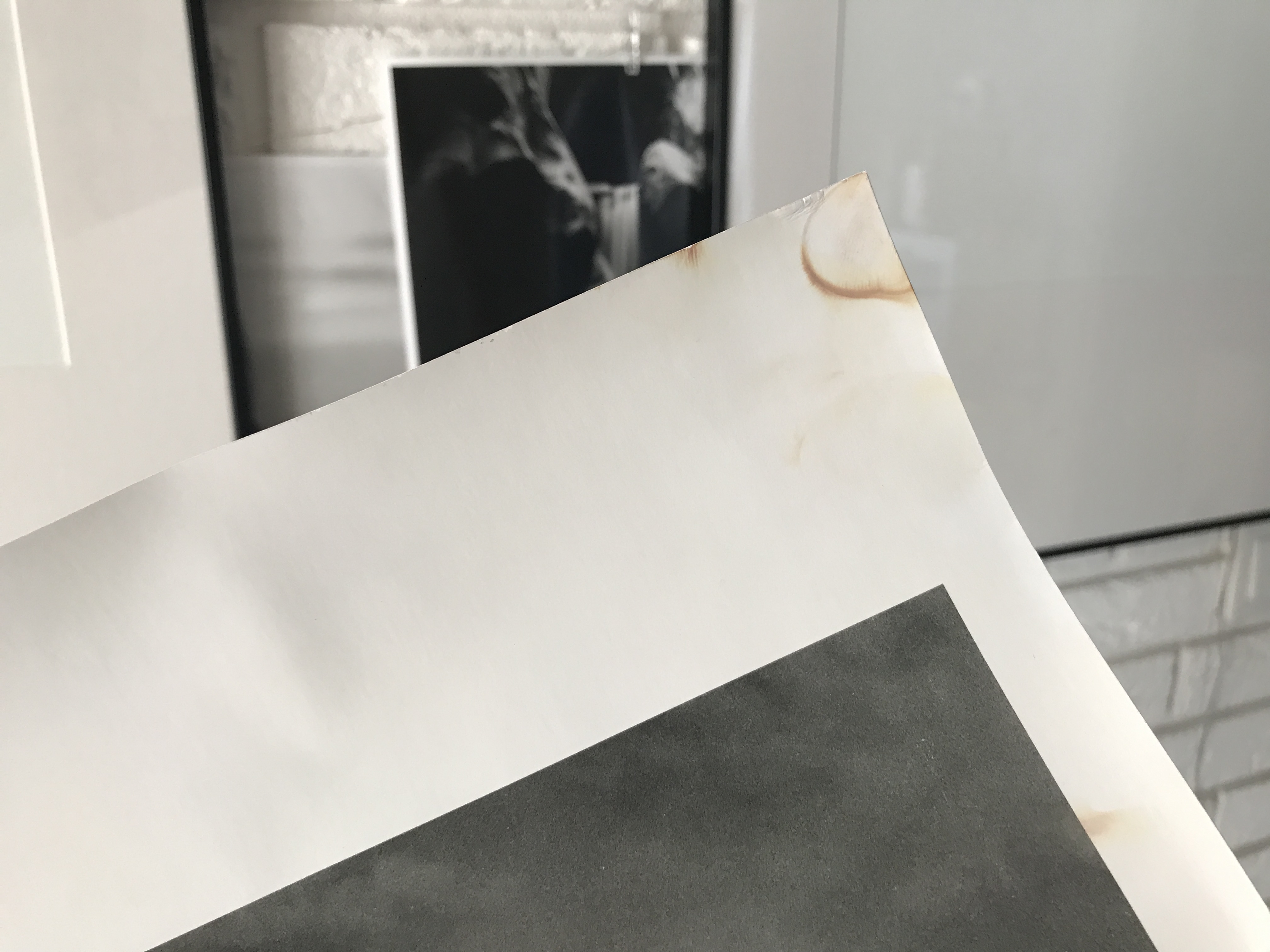

Ostatnio po raz pierwszy robiłem powiększenia na większym formacie i aby móc obchodzić się z mokrym, ciężkim barytem wszystko robiłem paluszkami. W miejscu dotykania pojawiły się żółte zabarwienia. Zastanawiam się czy przyczyną były brudne paluszki czy coś innego. Zabarwienie powstało również na pierwszym powiększeniu, kiedy teoretycznie paluszki powinny być czyste. Swoją drogą ciekaw jestem w jaki sposób Wy przerzucacie papier większych formatów z kuwety do kuwety. Też paluszkami, w rękawiczkach, czy w jakiś inny sposób?

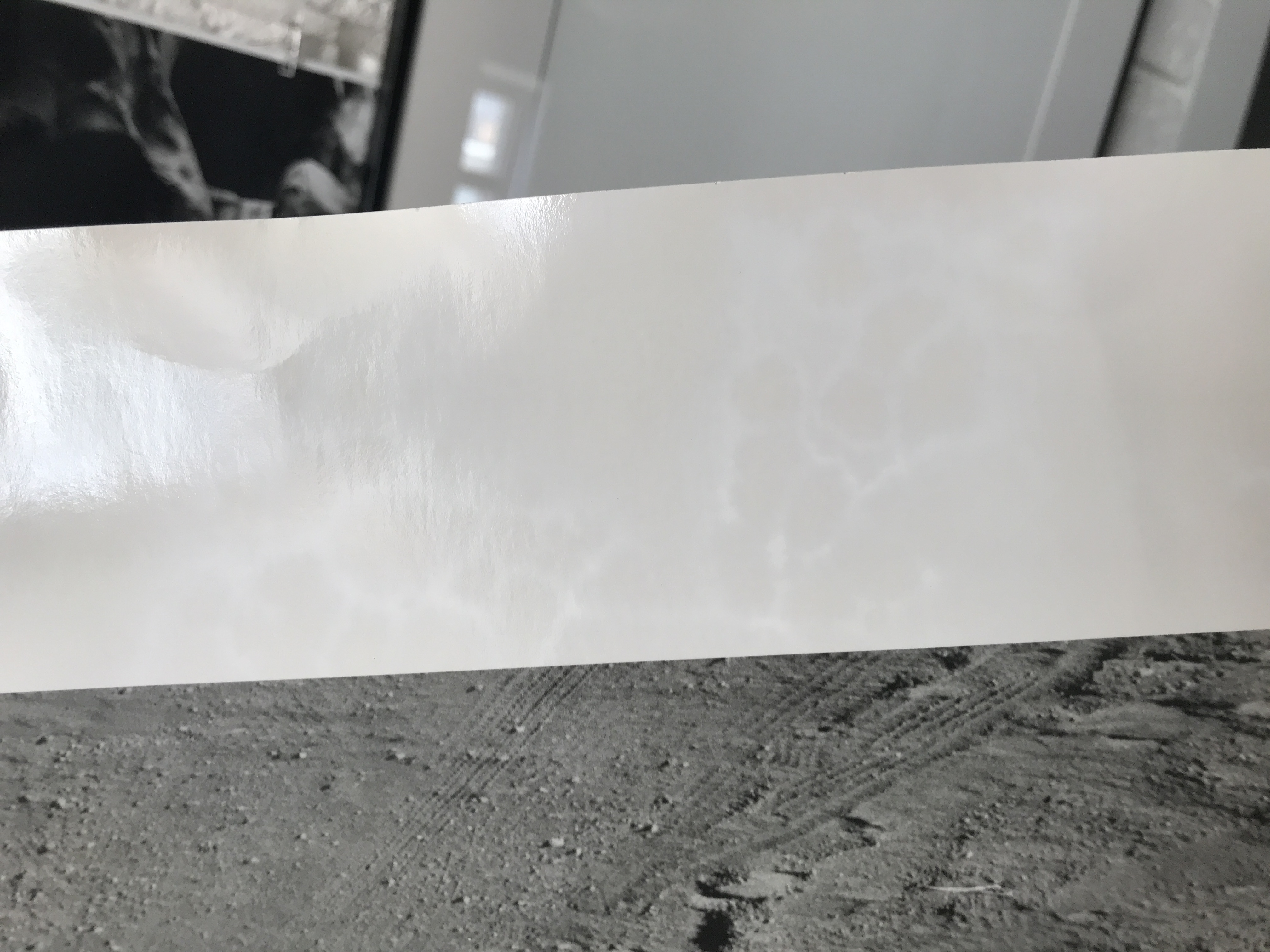

Na jednym z powiększeń (chyba ostatnim) pojawiła się inna skaza. Coś jak marmur widoczny na nienaświetlonej części papieru. Czy powodem może być zabrudzona chemia?

A paluszki myłeś gdy wyjmowałeś z utrwalacza i następne powiększenie wkładałeś do wywoływacza ?

Płukałem je w kuwecie z wodą.

Większe? Palcami, małe często też.
Problem nie powstaje w wywoływaczu, tyłki utrwalaczu.
Pi prostu traktuj własne ręce jak papier. Skoro płaczesz papier przed utrwalaczem ca pół min, to rób to samo z palcami.

Do mniejszych formatów używam szczypiec. Staram się nie moczyć rąk w chemii.

Bez znaczenia większe czy mniejsze.
