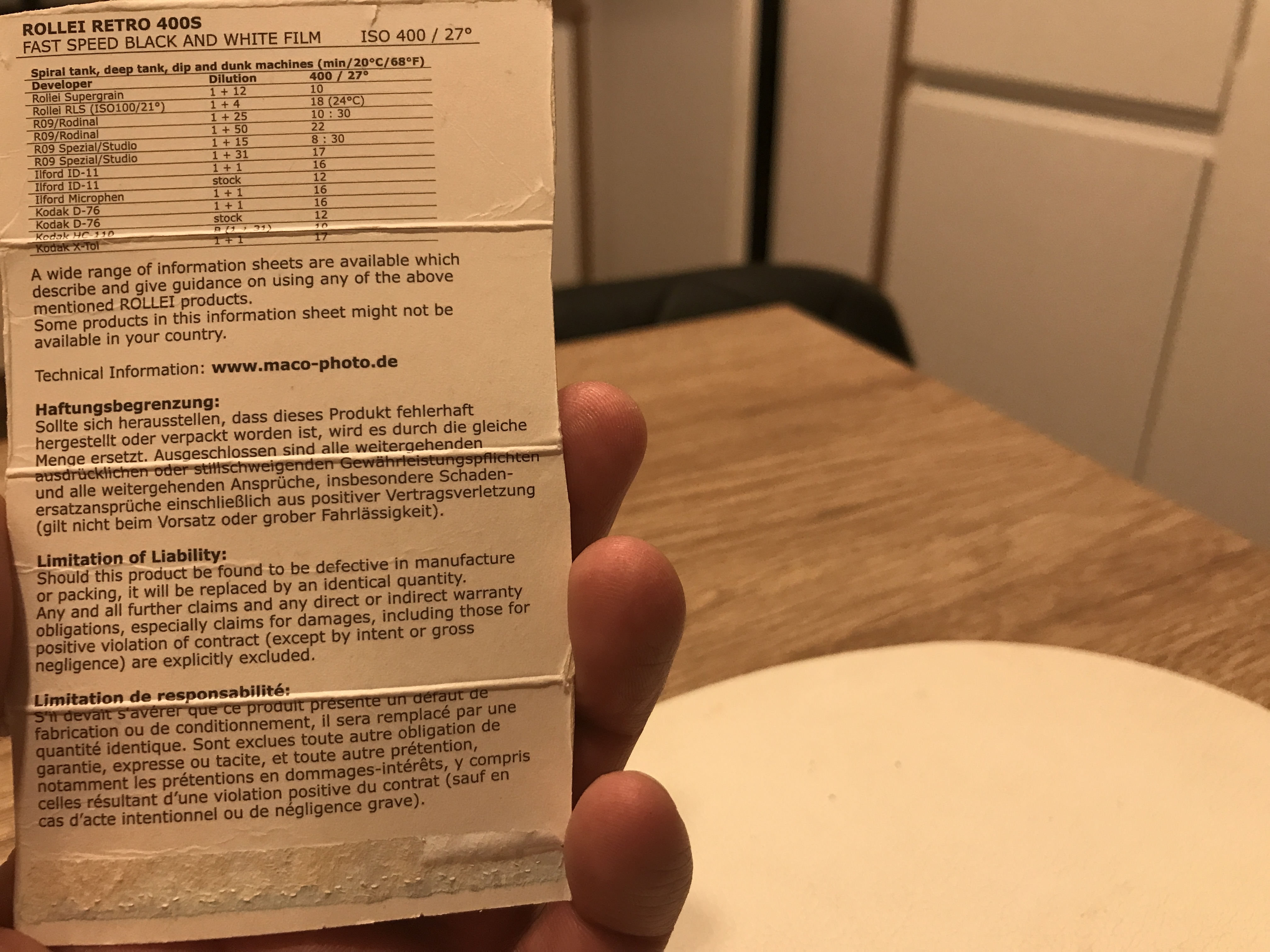

mirek_mi pisze: 19 mar 2023, 21:49 XTOL = WSTĘPNE PŁUKANIE
Zaryzykowałbym twierdzenie R.R. 400s = płukanie. Miałem to samo (opis kilka postów wyżej) i wyczytałem, że ten materiał trzeba płukać zawsze. Nawet producent w instrukcji podaje ostrożnie i mało logicznie „Jeśli jest taka potrzeba to zaleca się wstępne płukanie”.
Czyli mamy wspólny mianownik :-) przyznam ze nie przeczytałem tego tematu zanim zacząłem wołanie.

Notabene jeśli wstępne płukanie jest ważne, powinno być na ulotce. A nie jest.

krzychu128 pisze: 19 mar 2023, 22:17 Notabene jeśli wstępne płukanie jest ważne, powinno być na ulotce. A nie jest.
Do sprawdzenia bylo by czy przypadkiem to duze rozcieczenie (1+3, nie polecane na opakowaniu) tak sie zachowuje bez plukania wstepnego, a mniejsze juz np. nie?

Znów wywołałem RR400s w XTOL’u. Jak poprzednio - płukanie, XTOL 1:1 14 min. +20 st.C, przerwanie, utrwalanie. Wyszło bardzo ładnie :-)

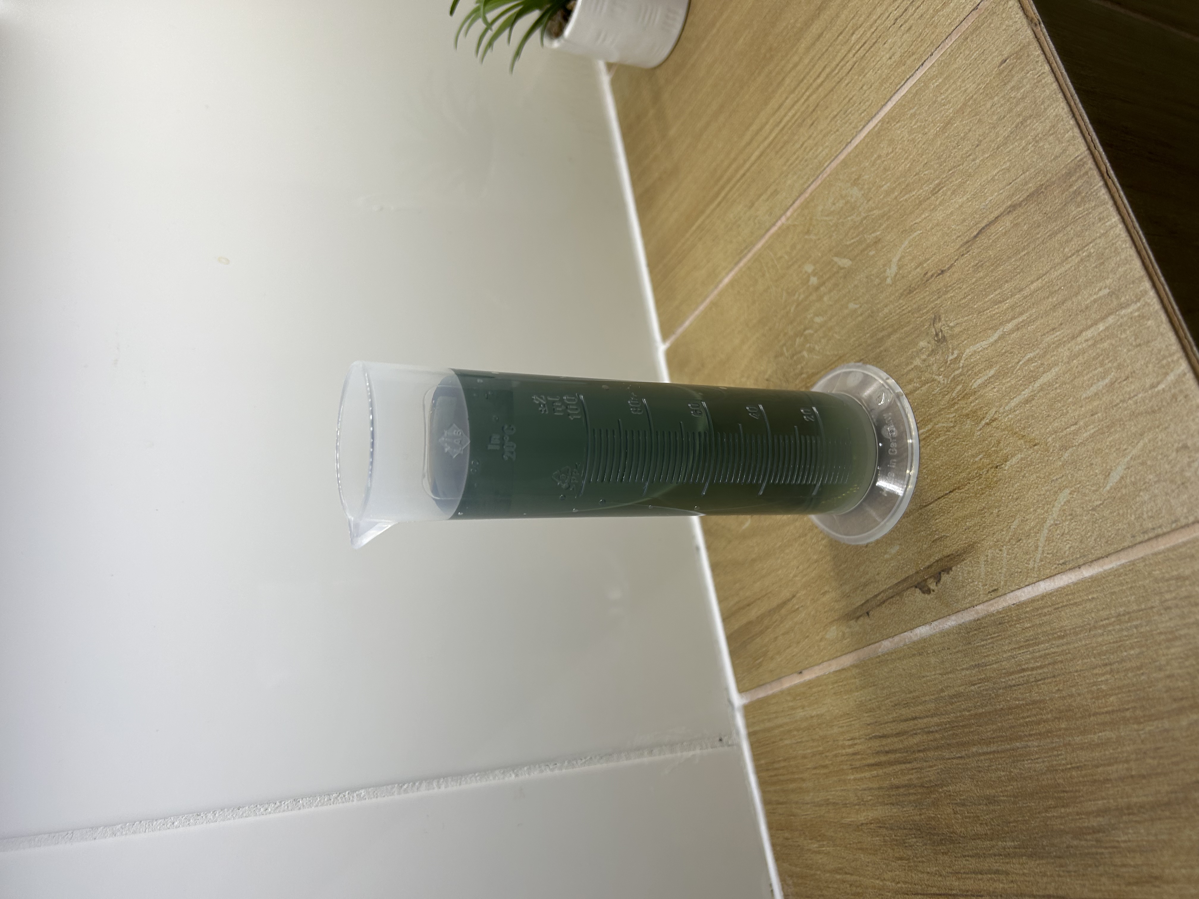

Potwierdzam że Rollei Retro zakwasza wywoływacz. Na próbę wrzuciłem pół metra małego obrazka do koreksu, zalałem 500ml kranówy na pierwsze płukanie i ten muł co wypłynął miał PH pomiędzy 6,4 a 6,8 mierzone paskiem. Kranówa ma 7,2. Oczywiście zlana woda z płukania była znacznie bardziej klarowna niż z płukania całego filmu.
Na próbę wywołałem xtol 1+3 w czasie 28 minut. Wyszło mocniej niż w średnim formacie.

Sprawdziłem Rollei RPX 400 i ten też zakwasza. W prawdzie woda po pierwszym płukaniu jest klarowna, jednak PH mierzone paskiem wychodzi znacznie poniżej 6,4. Paski które posiadałem były wyskalowane od 6,4 wiec trudno mi dokładnie określić.
Tym niemniej jeśli xtol jest wrażliwy na niski odczyn PH to RPX bez pierwszego płukania również może go dobić.
