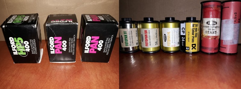

Dziś przejrzałem górę swoich fotograficznej przeszłości. Ku mojemu zdziwieniu odnalazłem trzy nienaświetlone klisze z lat 2010 i 2007 ILFORD 400 i z przełomu lat (jak domniemam) 70-80. Zacznę od tych wszystkich starych klisz.
Posty: 1538
Wywoływanie R09 w rozcieńczeniu 1:100
Na Ilfordach raczej się zawiedziesz, bo film w kasecie zabezpiecza szczelny pojemnik z tworzywa sztucznego. Co innego z filmami Fotonu - tu nie liczyłbym na jakikolwiek akceptowalny wynik.
Posty: 10511
ArtekJ, jeżeli ten Fotopan SR to faktycznie ten, a nie załadowane coś, to ten film ma ze 40-50 lat. Bym go nie wywoływał.
Posiadasz też najgorszy negatyw na świecie Foton NB04. Tego to bym w ogóle nie dotykał i zabrał od innych filmów, bo się jeszcze cała reszta zarazi.
Fotopana HL, szkoda do Rodinala, a w ogóle to posłuchaj radyZ_photo.
Posty: 1733
ArtekJ pisze: 23 gru 2022, 15:33 Zacznę od tych wszystkich starych klisz.
Ale wiesz, że trzeba tak przynajmniej 3 DIN odjąć na każde 10 lat?
