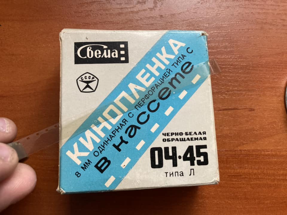

Dokładnie tak to wygląda po wywołaniu :roll:
Cały film na całej długości tak wyszedł. Jedyne co widać to na samym końcu srebrny napis rosyjskimi literami.
Posty: 10472
Wywoływanie odwracalne cz-b - całkowicie przezroczysty film
Czyli całkowicie prześwietlony materiał.
EE2 pisze: 06 maja 2023, 20:52 Jedyne co przychodzi mi do głowy to zaświetlenie filmu
i to jedyne co jest prawodopodobne.

A możliwe jest, że emulsja spłynęła ze starości? Bo dziwne jest dla mnie to, że cały film w 100% jest przezroczysty włącznie z początkiem i końcem. O ile koniec mógł się zaświetlić przy „wywlekaniu” z szpulki podającej, i tyle początek umieszczony w szpulce odbiorczej kasetki nie miał jak się zaświetlić :roll:
Naświetliłem dziś taki film swoją kamerą i chcę wieczorem wywołać. Ten na 100% nie był zaświetlony. Jeśli przyczyną poprzedniej porażki było spłynięcie emulsji, to do można zrobić aby to się nie powtórzyło?

Druga rzecz: znalazłem w szpargałach stereńką HL-kę. Nie wiedziałem czy naświetlana, czy czysta. Pomyślałem sobie, że wykorzystam ją do testowania utrwalacza. Miała co najmniej 30 lat. No i fajnie, zanurzona w utrwalaczu zachowywała się jak każdy film, tylko... przy lada dotknięciu palcami żelatyna z niej schodziła. Dosłownie jak dobrze namoczona kalkomania (kto się bawił w żelatynowe kalkomanie ten wie o co chodzi). I to działo się tylko po jednej krótkotrwałej kąpieli. A przecież w obróbce odwracalnej jest ich kilka i zawierają stosunkowo agresywną chemie. Żeby sprawdzić czy na taśmie jest żelatyna wystarczy zmoczyć kawałek taśmy i sprawdzić palcami czy taśma jest śliska, zadrapać paznokciem by stwierdzić czy jest emulsja. Bo może rzeczywiście ze starości straciła właściwości (garbowanie) i w którymś momencie spłynęła albo się zwyczajnie rozpuściła.
Nie wiem, dla mnie to dziwne. Chyba, że zostały pomylone roztwory i zamiast pierwszego wywoływacza poszedł utrwalacz, co czasami się zdarza w zwykłej negatywowej obróbce.

EE2 pisze: 09 maja 2023, 12:32 A możliwe jest, że emulsja spłynęła ze starości?
możliwe. Zamocz kawałek w gorącej wodzie 50°C wystarczy, jak po kilku minutach nie będzie się mazała żadna strona, to znaczy, że emulsji nie ma.
O właśnie jest odpowiedź.
technik219 pisze: 09 maja 2023, 12:54 Miała co najmniej 30 lat. No i fajnie, zanurzona w utrwalaczu zachowywała się jak każdy film, tylko... przy lada dotknięciu palcami żelatyna z niej schodziła.
Ja też miałem taki film.
