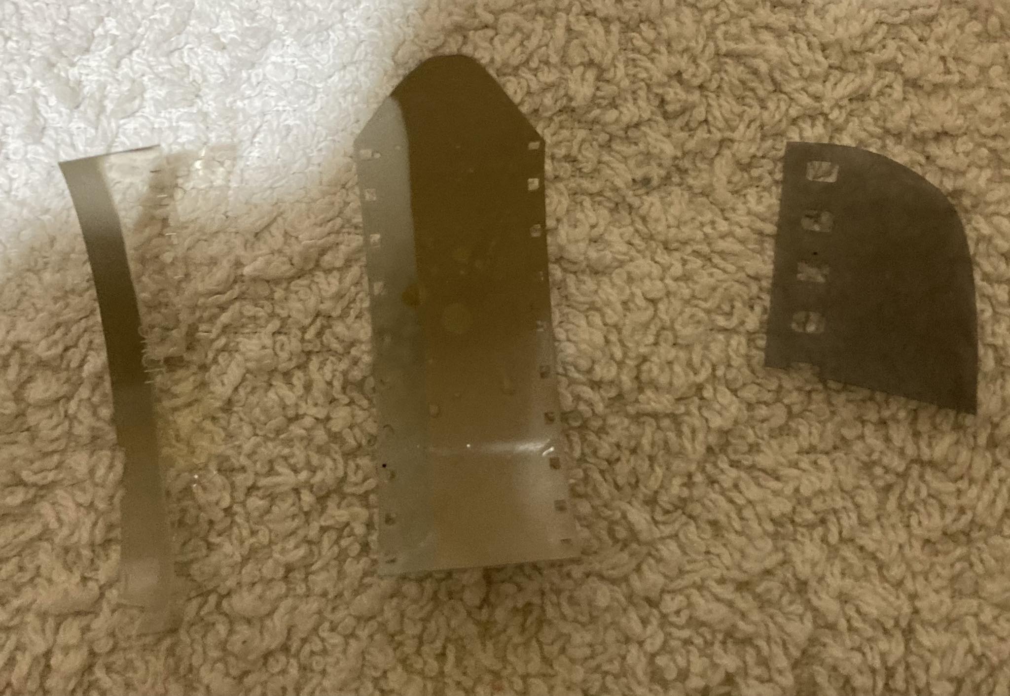

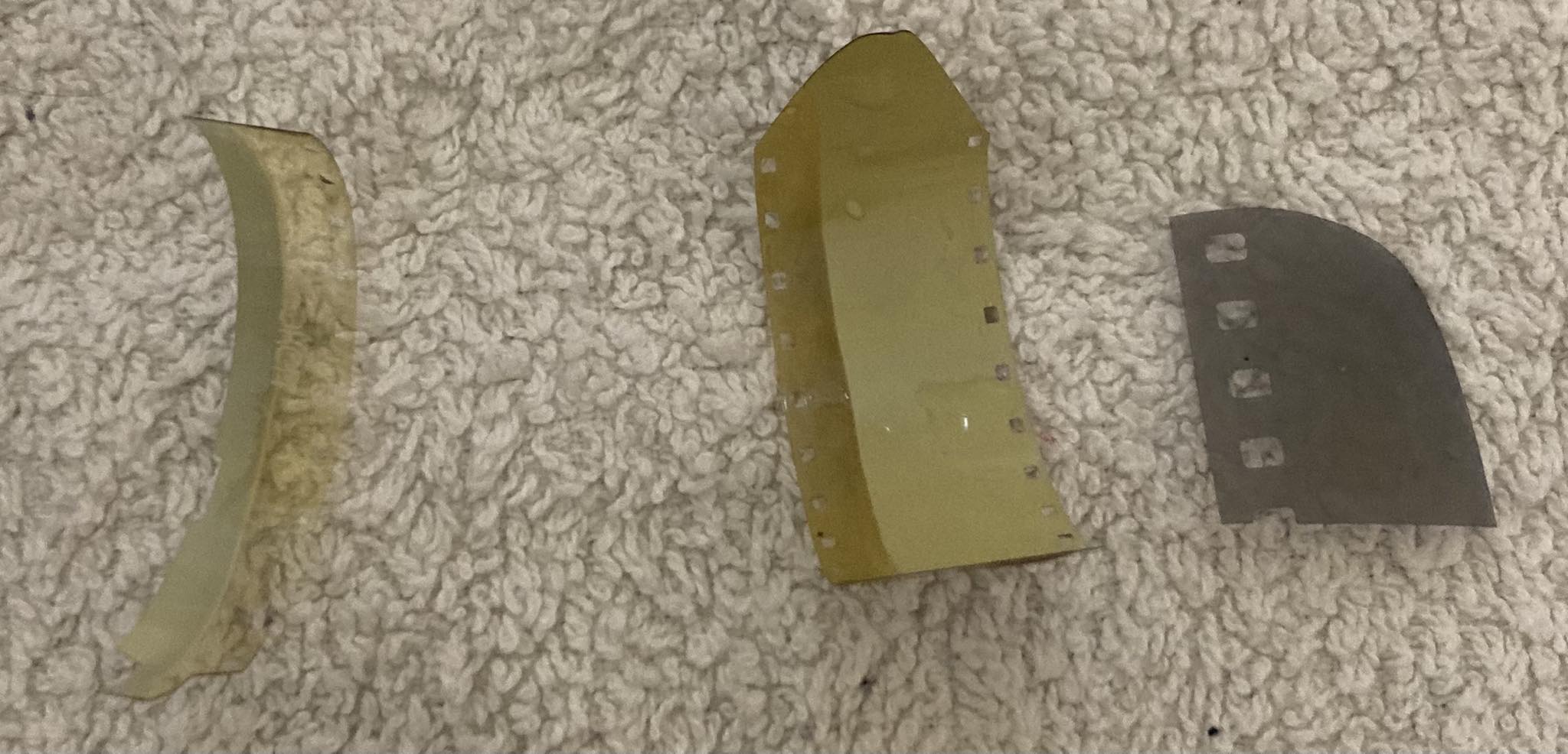

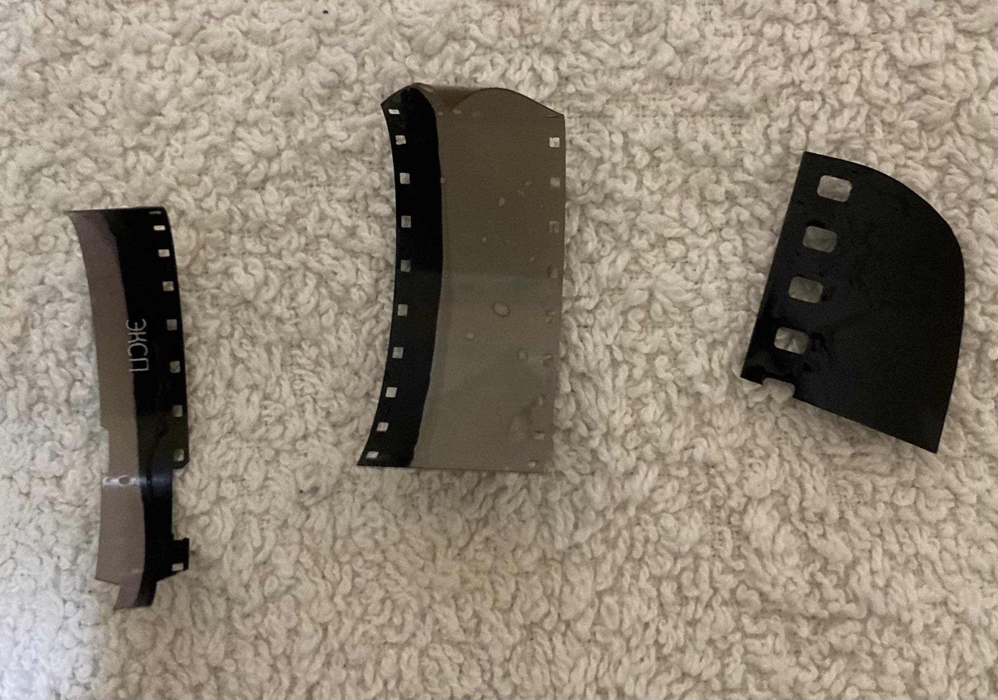

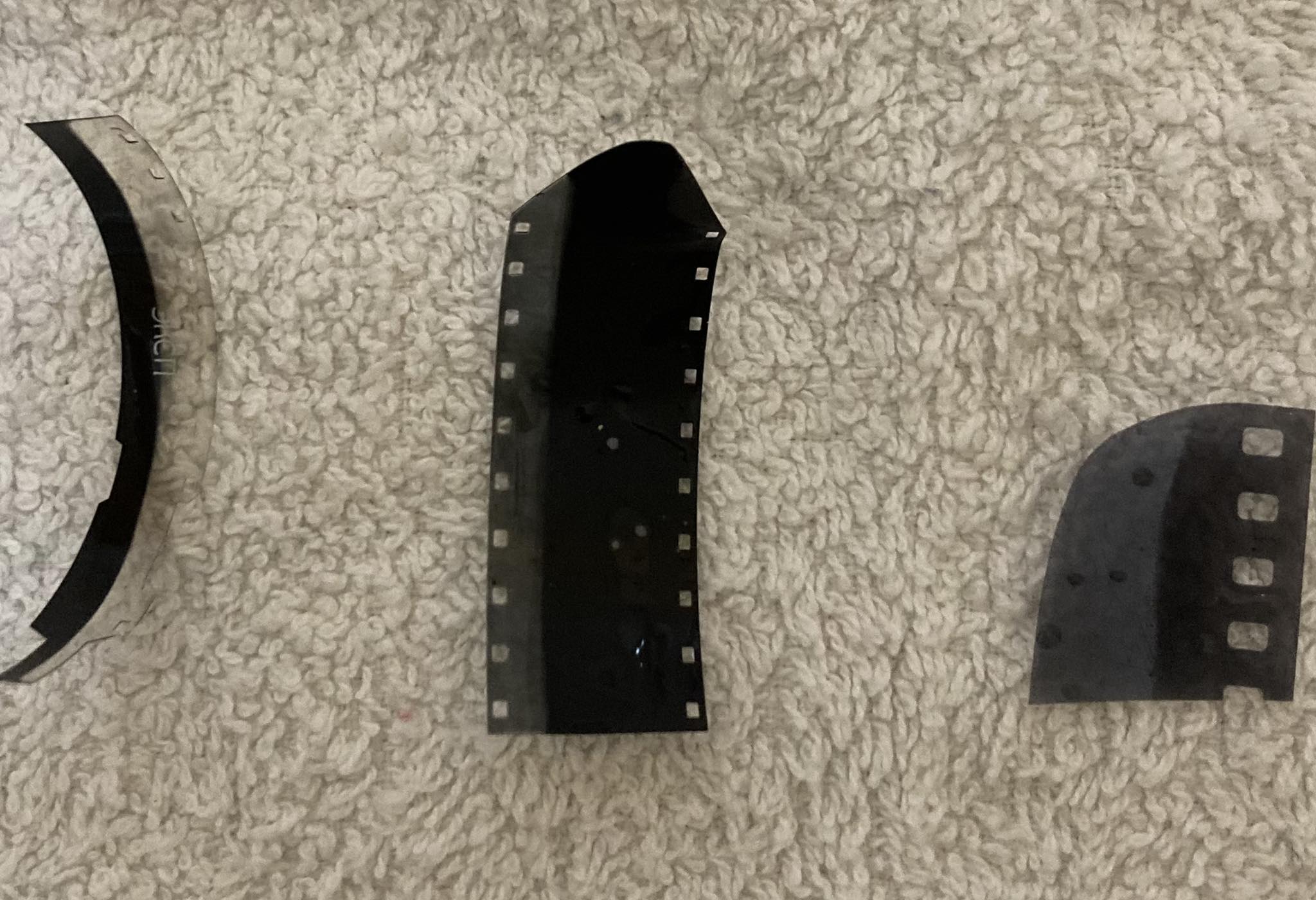

Odciągłem krótki kawałeczek tego filmu, który dziś skończyłem naświetlać. Taka sama Svema OCZ-45 jak ta, która mi wyszła całkiem przezroczysta. Odciąłem też podobny kawałeczek zaświetlonego po całości ORWO UP21 w formacie DS8 oraz kawałeczek Fomapana 100 ASA Classic jako próbkę kontrolną.
Najpierw wrzuciłem to do wywoływacza pierwszego w taki sposób aby filmy (prócz Fomapana 100 ASA) były nie całkowicie zanurzone w wywoływaczu, po 8 minutach wyglądało to tak (od lewej Svema OCZ-45, ORWO UP21 DS8, Fomapan 100 ASA classic, na każdym zdjęciu taka sama kolejność) Po wypłukaniu próbek przyszła pora na wybielacz, po 5 minutach w wybielaczu opartym o dichromian potasu wygląda to tak: Ponownie płukanie a następnie klarowanie po którym próbki wyglądają tak: Ponownie płukanie, zaświetlanie wtórne pominięte gdyż obróbka od początku była prowadzona w świetle filmy wrzucone w drugi wywoływacz z którego wyszły tak: Następnie znów płukanie i utrwalanie po którym próbki wyglądają tak: Zaskoczony jestem Svemą, jest przyzroczysta, czyściutka jak kryształ w przeciwieństwie do tej, która nie wyszła bo tamta po sklarowaniu nadal ma lekko żółtawe zabarwienie. ORWO UP21 ma takie szare podłoże, czy coś tu jest nie tak? Pytam z ciekawości bo ten konkretny film i tak jest po całości zaświetlony więc nie nadaje się niestety do niczego prócz testów i ćwiczeń. Fomapan 100 ASA Classic to była próbka kontrolna, którą tak naprawdę po wybieleniu i sklarowaniu nie ma co już dalej omawiać

Próba, którą przeprowadziłem miała rozjaśnić sprawę a tymczasem zaciemniła jeszcze bardziej. Bo niby jakim cudem film w jednorazowej kasecie Super 8 może być po całej długości w 100% zaświetlony? Przecież minimum kilka cm na początku powinno być nietknięte i wybielacz nie ma prawa tego ruszyć bo nie miało się to jak wywołać
A tymczasem jak wielokrotnie wspomniałem film wyszedł jednolicie przezroczysty po całości. Z wyjątkiem napisu ruskimi krzaczkami identycznego, jaki widać na odcinku próbnym na załączonych zdjęciach.
Z pokazanymi powyżej próbkami nie obchodziłem się delikatnie. Płukane były wodą z kranu konkretnym strumieniem z bliska i nic się nie uszkodziło. Na koniec wytarłem je do suchego po obu stronach wacikiem kosmetycznym. Emulsja nadal ma się dobrze

Jak byś użył jakiejś podświetl arki, to może by coś było wiadomo.
A tak wiadomo, że po lewej jest ok, po prawej nic nie wiadomo, a w środku licho wie.

OK, jak zakończę eksperyment nr 2 to wtedy wrzucę foto wszystkich 3 kawałków na podświetlarce
