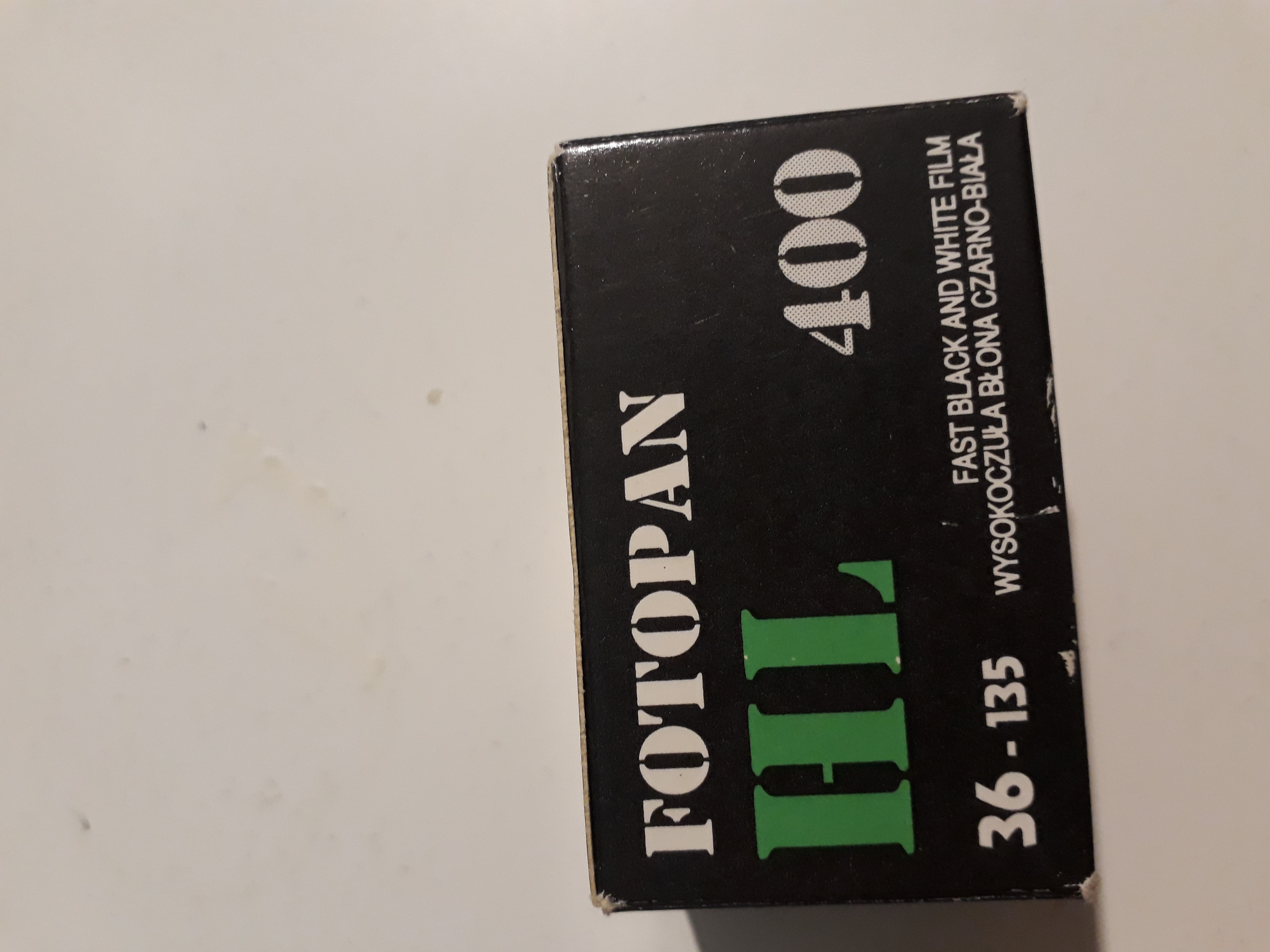

Witam wszystkich :-D mam do waz pytanie niedawno dostałdm film foton fotopan HL 400. Stwierdziłem że troszkę z nim poeksperymentuje ale tu pojawia się pytanie :?: czy da się wywołać ten film w procesie D-76? A jeżeli tak to jaki by był to czas. :?: (daje pod spodem zdjęcie pudełka od filmu).

Ja to stare filmy wywołuje w Fomadonie LQR według jakichś danych z digitaltruth.

- naświetl go na 160 i wywołaj w d76 jakieś 7 minut
Wywoływanie filmu Foton Fotopan HL 400
Będzie wielki dym.O ile emulsja nie spłynie w wywoływaczu.
Znalazłem kiedyś taki film i pomyślałem sobie, że chociaż do fotografowania się nie nadaje to posłuży mi do testowania utrwalacza. Po zanurzeniu kawałka filmu w roztworze zareagował prawidłowo na utrwalacza ale przy okazji spłynęła z niego emulsja. Jakby w ogóle nie była garbowana.

witam ponownie czyli w d-76 mam wywoływać 8 minut? :?:

to zależy na jakiej czułości go naświetliłeś - jeżeli jak zalecałem na 160 to raczej 6-7 minut

tak naświetlałem na 160 czyli 6-7 minut? a i właśnie czy jak mam średni format tego samego filmu to wołać i naświetlać tak samo ?
(ps. może być to d-76 fomy?)

- wywoływać tak samo. D76 niezależnie od producenta przynajmniej powinien działać tak samo

podsumowanie: Film Foton Fotopan HL 400 wywoływuję w chemi d-76 (foma) w czasie 6-7minut w tęperaturze 21stopni?

Pjotr, Mozna i w 21C, ale standardem dla D-76 jest 20C
