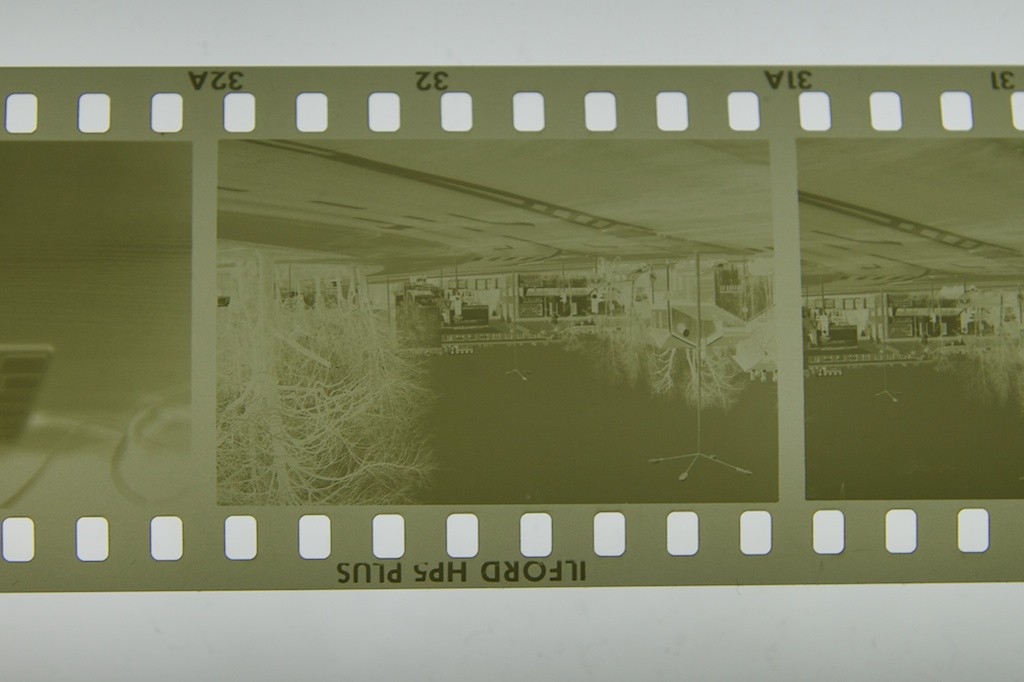

Jak się pozbyć tego obrzydliwego brunatnego zabarwienia wywołanego i utrwalonego filmu?
Dodam, że jak to zwykle u mnie bywa, jak się mierzę z czymś nowym nieznanym, to raczej przygotowuję się dokładnie. Całość złożyłem z odczynników cz.d.a. glikol jest apteczny. Woda osmotyczna. I niestety efekt mi się nie podoba. Co prawda to tylko obserwacja i wygląd na oko, ale przeczuwam problemy w ciemni. Przy takim ogólnym podbarwieniu może być problem z uzyskaniem wyższego kontrastu na powiększeniach.
A wygląda to tak:

Wygląda ok, tak pracują wywoływacze pyro, z angielskiego "staining developers"
Żółto-zielona maska jest proporcjonalna do gęstości, więc na papierze MC masz delikatny "splt-grading" wbudowany w negatyw, do uzyskania większego kontrastu można dać więcej magenty.

sp pisze:Wygląda ok, tak pracują wywoływacze pyro,
Tak ma być? Nie wiedziałem, ale skoro tak mówisz...
sp pisze:do uzyskania większego kontrastu można dać więcej magenty.
Magenty mam tyle ile jest w głowicy. Więc więcej dać się nie da.
sp pisze:Żółto-zielona maska jest proporcjonalna do gęstości,
Czyli, że w światłach będzie mniejszy kontrast niż w cieniach? No ciekawe. No dobra, zobaczymy co z tego wyjdzie na papierze.
Aha. Dobrze wyzyskuje czułość. Bardzo często na początku filmu małoobrazkowego naświetlam pierwszą i ósmą strefę. Wyszło, że ten ilford ma faktycznie 400 ISO.
