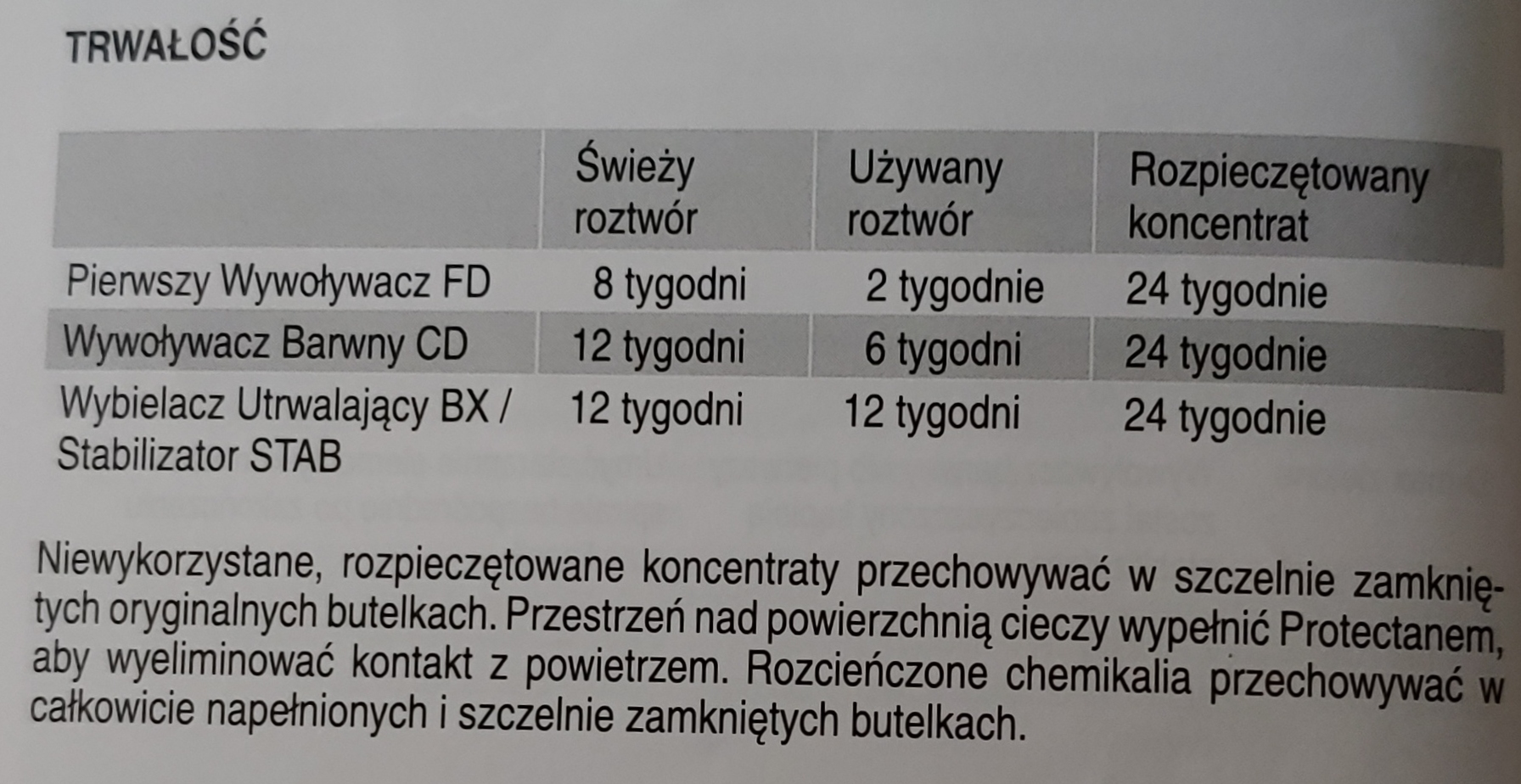

J.A. pisze: 05 lis 2022, 08:30 Ale FD na pewno dłużej trzyma niż CD
Nieeee... Tetenal podaje jak w załączniku. Ja bym miesięczny FD spróbował bez strachu. Właśnie mam taki, który wchodzi w 3. tydzień i jak światło dopisze do go spróbuję w końcu 3. lub 4. tygodnia.

J.A. pisze: 05 lis 2022, 09:42 Praktyka wykazuje odwrotnie
To ile CD trzyma, roztwór roboczy, nie koncentrat? Oczywiście z praktyki, nie z instrukcji.
