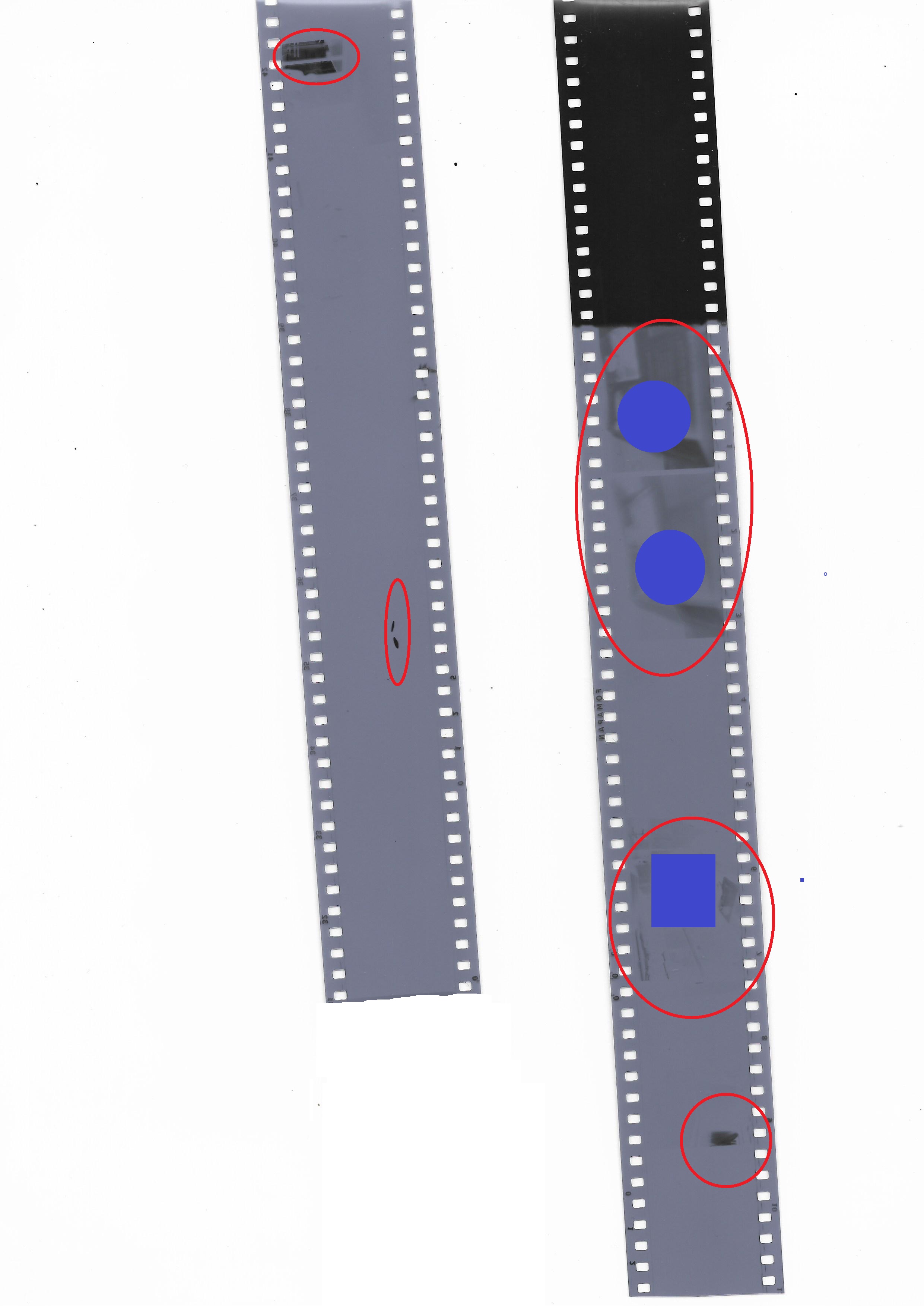

Ogólnie zdjęcia robiłem tą Smieną Symbol. Na ponad połowie tych prawie przezroczystych klatek, są jakieś poświaty bądź fragmenty w postaci częściowo wywołanego negatywu (miejscami poprawnie wywołane fragmenty obrazu). Klatki wywołane poprawnie wyglądają bardzo dobrze jak na moje oko. Aparat na 99% sprawny ;-) Następnym razem będę wywoływał połowę negatywu. Może się uda ;-)

techroot, daj zdjęcie negatywu, to nam powie o wiele więcej

Przesyłam zdjęcia fragmentów negatywów. Niebieskimi plamami pozasłaniałem trochę widoczne twarze ;-)

Na moje oko po prostu niedoświetlony.

techroot pisze: 04 maja 2020, 13:39 Przesyłam zdjęcia fragmentów negatywów. Niebieskimi plamami pozasłaniałem trochę widoczne twarze ;-)
Rodo to podstawa :mrgreen:
Tak jak napisał J.A., negatyw wygląda na mocno niedoświetlony, zdjęcia we wnętrzu Smeną to bardzo zły pomysł

No dobrze, a co z tymi ciemnymi plamami?

techroot pisze: 04 maja 2020, 14:04 No dobrze, a co z tymi ciemnymi plamami?
To najjaśniejsze punkty w kadrze, tyle.
Miałeś zbyt wysoki kontrast sceny żeby negatyw był w stanie to pomieścić

Ok. A czy te fragmenty to może być wynik niedokładnego wywołania?
PS. Przed rozpoczęciem wywoływania, negatyw w koreksie zamoczyłem w wodzie demineralizowanej - czy może to mieć jakiś wpływ na to?
Posty: 2269
Wybór papieru.
techroot, nie, to po prostu najjaśniejsze punkty, musiałbyś dłużej naświetlać żeby pojawiło się otoczenie wokół nich, negatyw wygląda na dobrze wywołany, moczenia przed wywoływaniem lepiej nie stosować- rozpulchnia emulsję i wywoływacz wolniej penetruje

Post autor: techroot »
Dziękuję bardzo za odpowiedzi. Już myślałem że źle wywołałem. Następnym razem będę dłużej naświetlał w pomieszczeniach.
