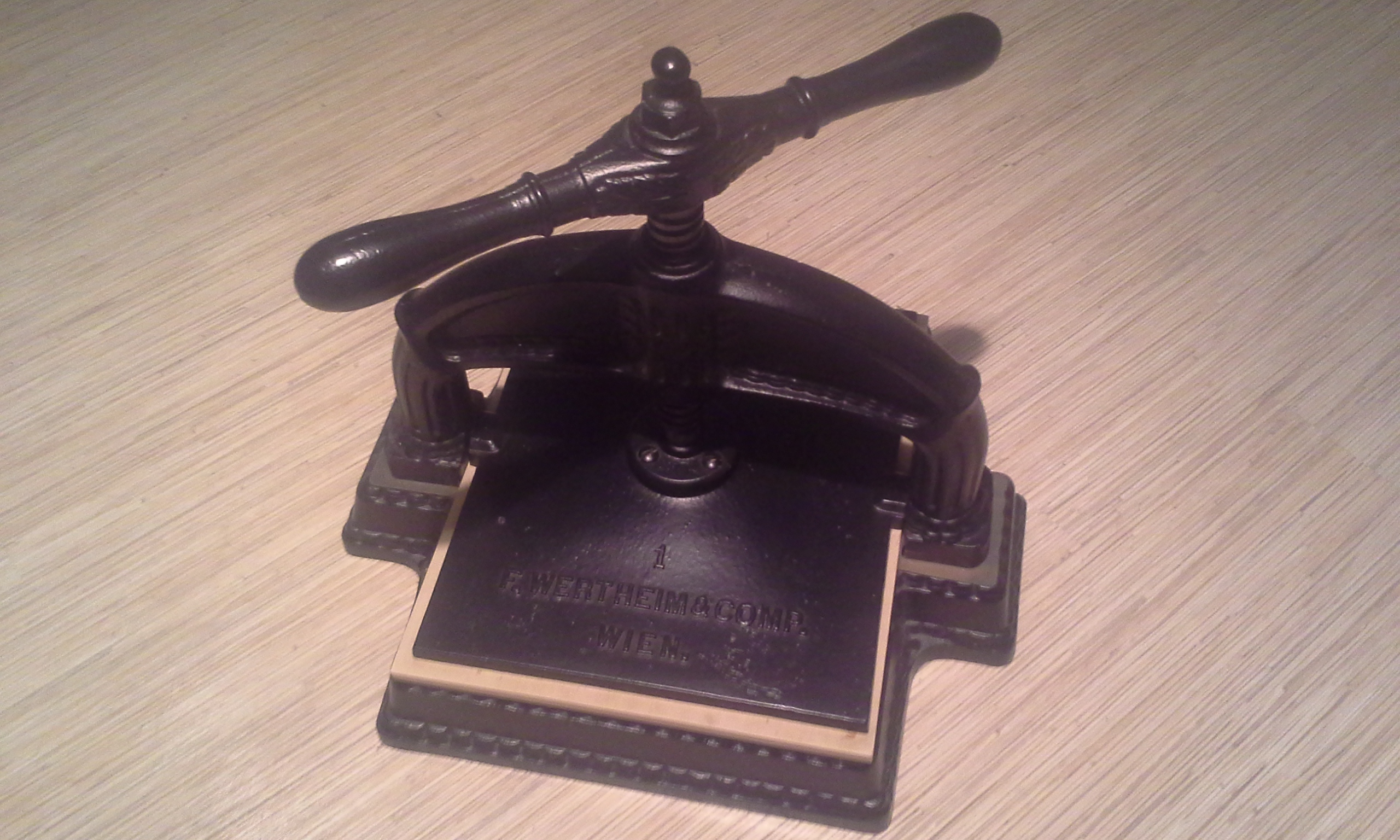

Również pozwolę sobie doprecyzować wypowiedź kolegi, używano żelatyny i dwuchromianu potasu - klasyczna emulsja do transferu pigmentowego, jednakże była nieco gęstsza żeby po wyschnięciu dała grubszy relief- tłoczyło się przy użyciu suchej żelatyny, a nie "galaretki"-jak słusznie zauważył kolega pan_ryba ;-) . Oprócz tego prasa drukarska jest za słaba żeby należycie odcisnąć stereotyp w matrycy- prasy hydrauliczne nadają się do tego o wiele lepiej. Od biedy można użyć prasy introligatorskiej- a tak się składa że rzeczoną posiadam :-) .

Tak, tak. Ze skryptu, który posiadam, wynika, że używano dwóch pras: pierwszej do ołowiu hydraulicznej (nawet ciśnienie podają - 35 MPa) i drugiej określonej mało precyzyjnie jako "woodbury press". Czekam na efekty "woodburytypii" ;-)

Można korzystać z negatywów opracowanych np w PS i drukowanych plujką na folii. Co do prasy znalazłem takie coś:
https://www.youtube.com/watch?v=0q-ATJM8eqA
5 ton powinno wystarczyć. Potrzeba matką wynalazków.
