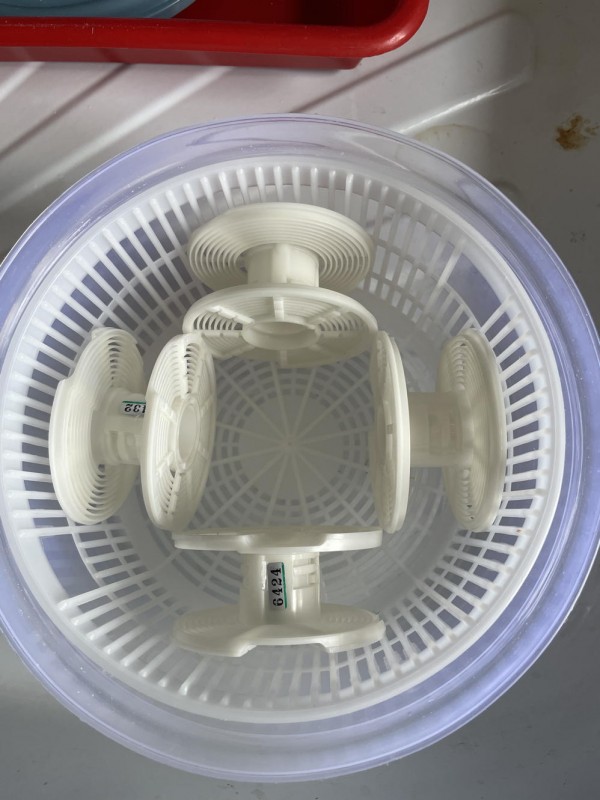

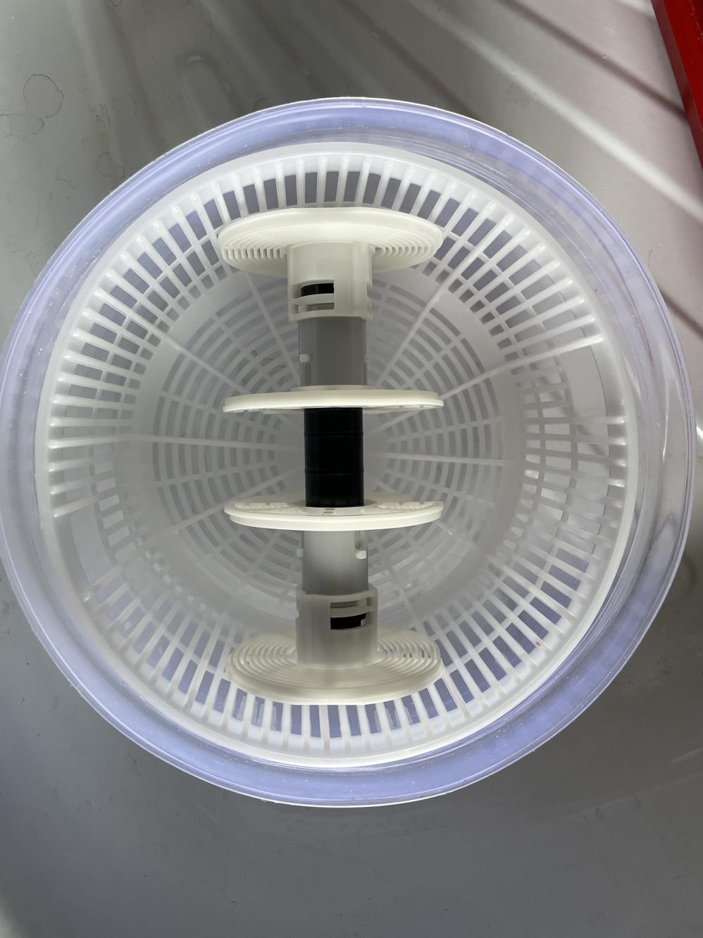

J.A. pisze: 11 paź 2022, 21:06 Ja do wirówki wkładam 4 małe szpule 15xx jobo ustawionej na 135 i 3 ustawione na 120
Chciałbym to zobaczyć. To musi być duża wirówka.
J.A. pisze: 11 paź 2022, 21:06 jakim cudem 120 ma się nie zmieścić
Bez cudów, jedna 120-tka.
Posty: 10293
Wirowanie negatywów
aka pisze: 11 paź 2022, 21:19 Chciałbym to zobaczyć. To musi być duża wirówka.
W sobotę. Wiróka na 4,5 litra

Skłamałem. 4x135 i 2 120 nie 3.

J.A.,
Gdziesz czytalem, ze to wlasnie oryginalna wirowka do negatywow Ilforda i podobno kiedys jakis kucharz widzac ja wpadl na pomysl, ze moze by sie nadawala rowniez do wirowania salaty? ;-)

oKuba pisze: 15 paź 2022, 13:53 J.A.,
No to byłoby już przegięcie.

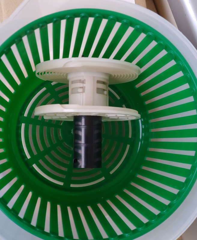

J.A. pisze: 15 paź 2022, 13:314x135 i 2 120
Sprytny kwartet. Ja wiruję jedną 135 lub 120 na trzpieniu, bez przeciwwagi. Dziwne, ale 120-ka też się skutecznie odwirowywuje choć koszyk na dole ma zaledwie 13,5 cm średnicy.
Posty: 6206
Wirowanie negatywów
J.A. pisze: 15 paź 2022, 15:49 nie wiruję nawet 2 min
Już po pierwszych paru obrotach resztki kąpieli są na ściankach suszarki, a potem jakoś tych kropli nie przybywa. Ja kręcę energicznie tak z 15 sekund w jedną, potem 15 sekund w drugą (po co?) i przekładam szpulę na trzpieniu (góra na dół) i powtarzam operację.

J.A. pisze: 15 paź 2022, 15:49 No to byłoby już przegięcie.
Nie no, to zart byl oczywiscie :mrgreen: chociaz kto wie, moglo i tak byc ;-)
